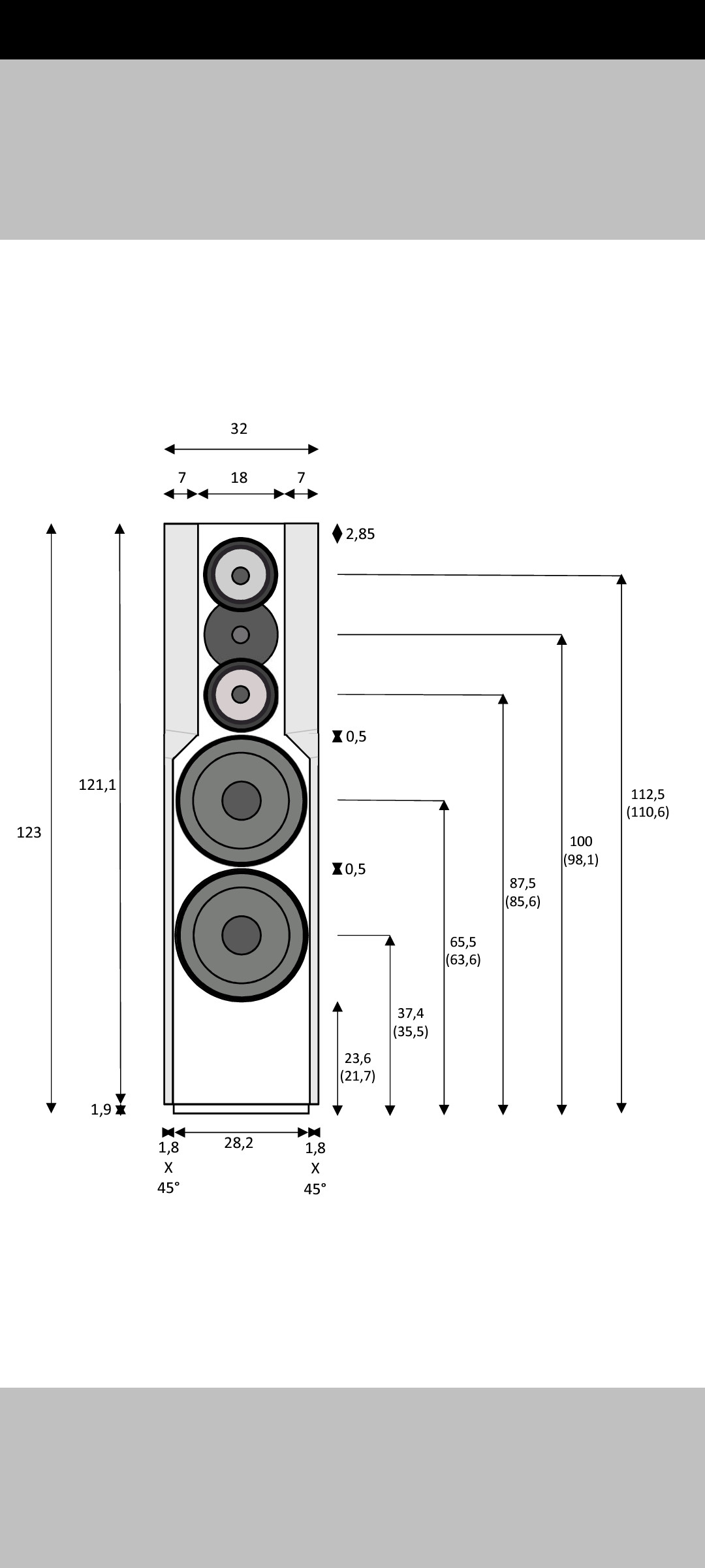

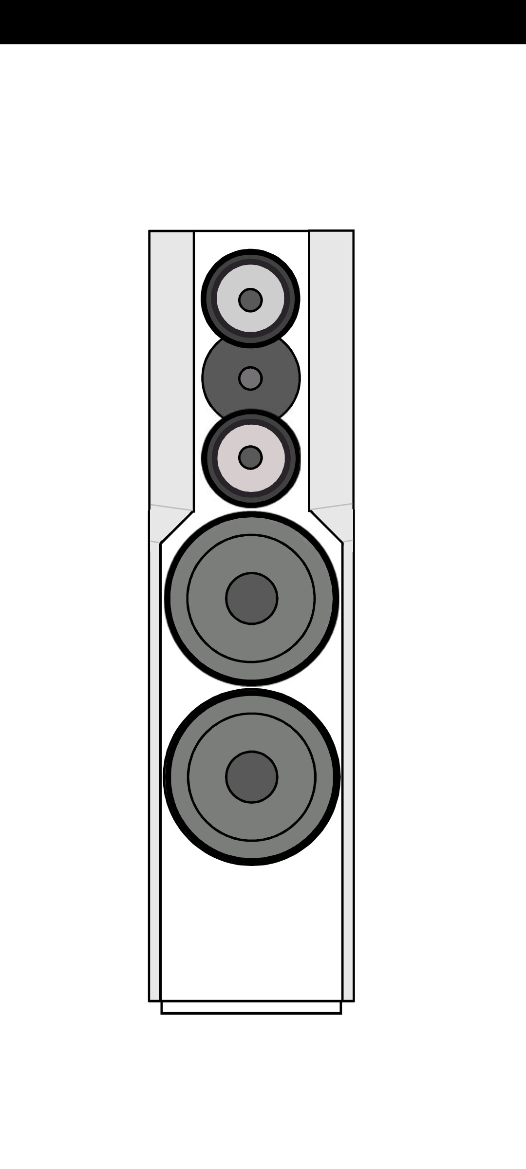

                            Habe heute mal eine Skizze erstellt, wie ich es mir vorstelle. Die Fase würde ich gerne ausschließlich auf einer 22 mm Schallwand umsetzen. Daher würde der Winkel nur unten 45° betragen. Oben würde ich nur Richtung MT-HT-MT weghobeln, sodass dort der Winkel wesentlich flacher (kleiner) werden würde. Gehäusetiefe brutto liegt bei 40 cm. Das Mitteltongehäuse für die beiden AL 130 M würde ich dreieckig umsetzen, also nach hinten spitz zulaufend. Bassreflextunnel (30 x 28,2 x 7 cm / L x B x H) befände sich rückseitig auf der Bodenplatte.
                            Klicke auf die Grafik für eine vergrößerte Ansicht  Name: image_51443.jpg Ansichten: 7 Größe: 163,8 KB ID: 703187
                            Zuletzt geändert von Mr Bombasti; 29.06.2022, 22:43.

                              Kannst du hier sehen, das WG war damals meine Empfehlung.
                              https://forum.visaton.de/forum/galer...2-convox-250-a
                              • Mr Bombasti
                                • 25.07.2011
                                • 234
                                Ja, habe ich gesehen. Das Projekt, sowie deine Concorde WG und die Concorde Waveguide XXL von BigBox sind die Vorlagen / Inspirationen.
