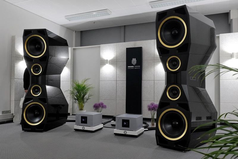

                          und wieder kommt die LaBestia auf den Plan , und ich will nichts hören von wegen zu groß, BigBox
                          Den mittelteil verjüngt in etwa wie hier:
Ansichten: 339
Größe: 63,4 KB
                          2 legit 2 quit

                            Whoofmax Krasses Teil!
                            sieht mir nach nem AMT in der Mitte aus und PHL Teiftöner…
                              • 3732
                              So als Satellitenlautsprcher nicht schlecht, und wo sind die Subwoofer ?? Die sind schon ziemlich heftig

                                Vor allem sind die ziemlich hässlich
