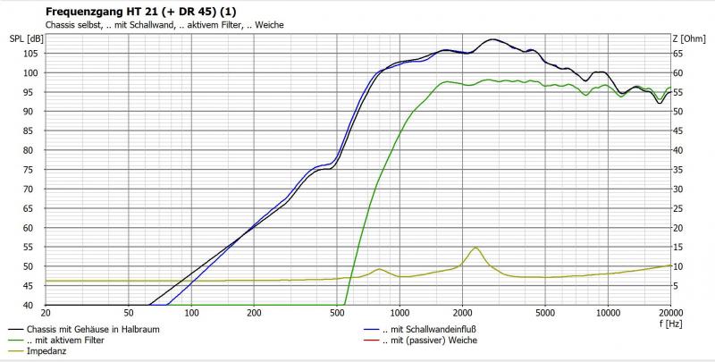

                              Was mich an der Simulation irritiert, ist die hohe Flankensteilheit im Diagramm, obwohl aktiv nur 6db/Okt. angegeben sind ?
                              • MEGB1262
                                • 30.10.2021
                                • 39
                                #60
                                Hallo Ubix,
                                ich habe nochmal in der angehängten BPJ Datei kontrolliert.
                                TT -> 12 X BB - TP LR6 170Hz ; HP LR6 180Hz
                                12 X BB -> HT21-DR45N - TP LR6 1250 Hz ; HP LR6 1100 Hz
                                Ergibt akustisch die Vergleichskurve LR8 mit 97 dB Pegel bei 180 Hz und 1200 Hz.
                                Der HT21+DR45N fällt unter der Grenzfrequenz des Horns auch ohne Weiche im Schalldruck ganz stark ab, hier:
                                Klicke auf die Grafik für eine vergrößerte Ansicht  Name: HT21-DR45N-Einzelchassis.JPG Ansichten: 0 Größe: 62,0 KB ID: 695758
