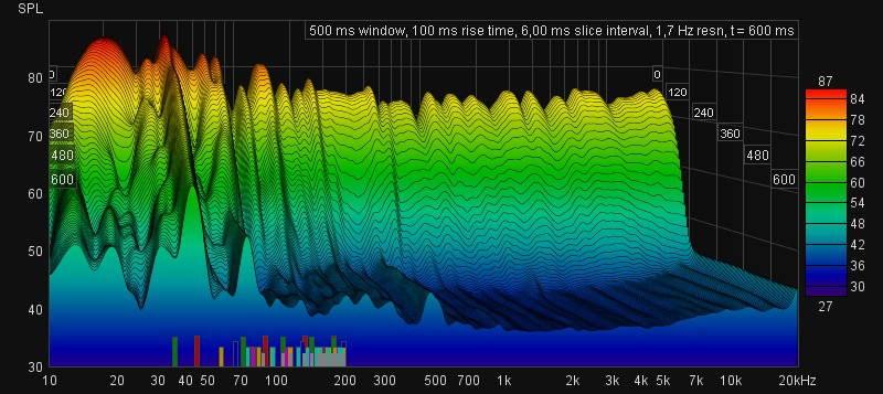

    Bei REW startest du einfach das Programm und wenn das richtig ist drückst du einfach auf die Fläche Klirrfaktor. Bei Arta ist es ein separates Programm. Aus dem Amplituden Diagramm sieht man dass die Satelliten einfach zu früh kommt gegenüber von Subwoofer deshalb entsteht dieser komisches Ausschwingen nach 120Hz.

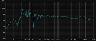

      Du meinst die Senke bei 110hz? Da ist der Sub schon längst aus der ist abgeschnitten und kommt bis ~50hz. Voller Pegel vom Sub so bis ~35-40hz. Sodas ich bei den Standlautsprechern kein Boost geben muß im DSP und bei 0db bleiben kann.
      Die Senke bei 110hz habe auch mit deaktivem Sub. Oder was meinst du genau? Hier mal ein Diagramm was ich gestern gespeichert hatte als Eingangsmessung ohne Sub und ohne DSP.

        Die Senke bei 110 kann Allisoneffekt sein, also destruktive Interferenz durch Wand/Boden-Reflektion. Boxen verschieben und neu messen. Oder 10 cm Steinwolle hinter die Boxen an die Wand/Seite.

            Ich hoffs, nicht das ich bei der Weiche wieder was verlötet habe. Bei einem Center hatte ich mal was böse verdreht und nichtmals gemerkt war geschlossenes Gehäuse hatte wenig Tiefgang dachte ok is halt so. Bis der Receiver ne Endstufe in Rauch auflöste da hab ichs dann rausgefunden Impedanz war so gen 0,5 Ohm. Aber dürfte hier nicht der Fall sein beide Lautsprecher machen das selbe.
            Absorption kommt wenn der Postbote da war das ich noch weitere Lücken meiner Wände und Decke zukleistern kann Laut Rechner ist die 110hz Mode zwischen Längswand und Decke.

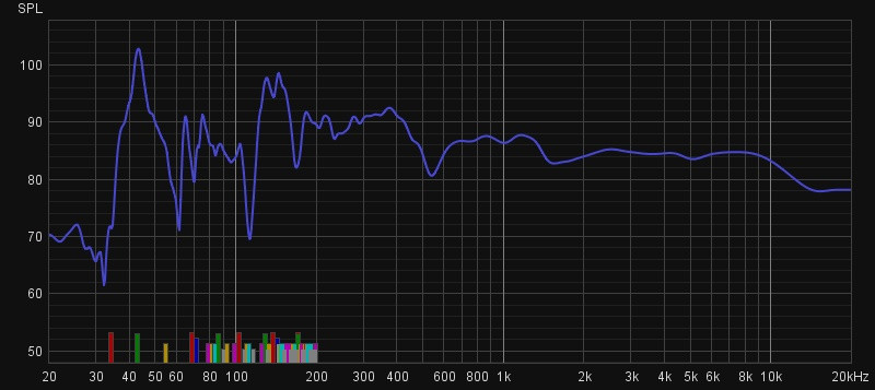

                Aber hier das wäre dann auch der Fall bei der Concorde die macht das selbe :

                  Zwei Bassfallen hab ich heute zusammengezimmert 50x50x120 Isover Ultimate. Bisschen was hats gebracht der Einbruch bei 100hz ist deutlich weniger.
                  Erstaunlich wieviel Einfluß der Raum hat und wieviel Aufwand man aufwenden muß um das zu optimieren. Kannst am Ende ja reinstellen was man will die Musik macht der Raum.
