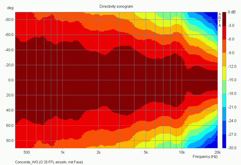

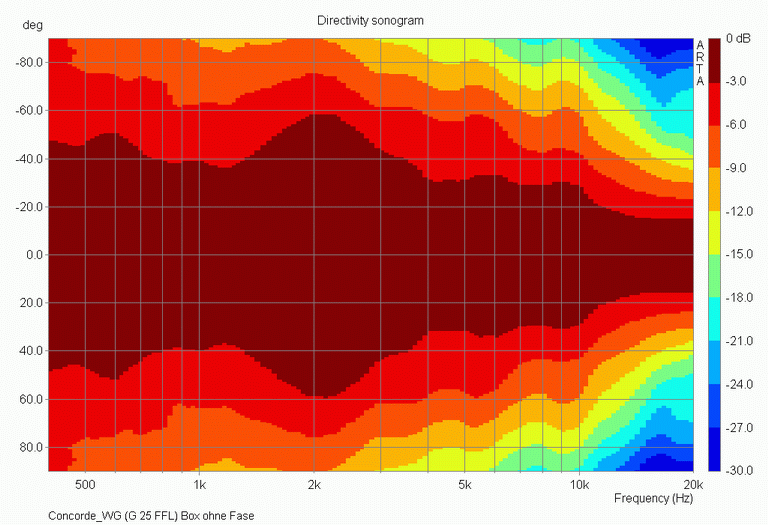

                Das mit der Fase bleibt, leider verstehe ich nicht worauf ich beim Richtungsplot schauen muß was ist dort anzustreben? Möglichst alles gleichfarbig auf 0-30° ? Meine Lautsprecher haben zumindest ja eine kleinere 250mm Schallwand also schonmal 1cm Fase wett gemacht zur 270mm Schallwand der Concorde

                  Wegen Fase:
                  Schau die die Sonogramme an. Bei der Con WG war das eindeutig.

                    Oben ohne, unten mit Fase, das war mit dem G 25, gilt aber genau so für die Ke.

                      Ich kann die Sonogramme nicht lesen, was genau ist da gut und was schlecht? Worauf muß ich achten dort?
                      Spielt die Fase auch bei einer schlankeren 25cm Schallwand und dem KE im WG eine so große Rolle? Insbesondere wenn es nur eine festgelegte Sitzposition auf 15° gibt welche ich per DSP/PEQ einmesse?
                        • 28863
                        Das Sonogramm darf keine Aufweitungen zeigen, denn dieser Bereich wird dann mit zu viel Energie abgestrahlt. Das WG alleine reicht nicht, die Schallwand sollte so schmal wie möglich sein. Stell doch mal die Datei ein, dann prüfe ich das.
