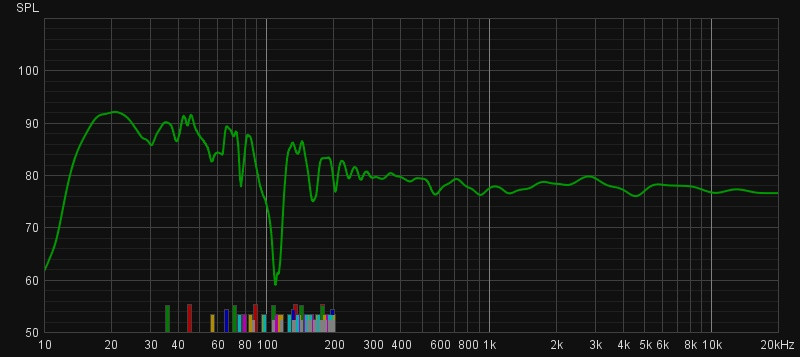

                      JAL Danke, ja der Klang scheint auch in Ordnung zu gehen aufjedenfall ein großer Step zu den vorrigen bin bis auf ein i Tüpfelchen sehr zufrieden. Bin auf den Weichenvergleich gespannt. Ja ich hab noch Abwasserrohr und Co mit Schiebmuffe das dürft auch gehen. Wobei Papprolle noch einfacher zu schneiden ginge.
                      Warte immer noch aufs Material unsere Baumärkte haben alle kein Sonorock mehr. Und das dicke Basotect auch noch nicht da. Hab alternativ noch 4 Kroll 40cm Bassfallen geordert. Mal sehen ob sich der Nachhal unter 80hz dann bessert.
                      Zum i Tüpfelchen, auch wenn der Frequenzschrieb der ersten Messungen sehr gut sind , klingt jetzt vielleicht blöd aber mir haben die Lautsprecher immer noch nicht genug Bass. Obwohl es laut Frequenzverlauf genug da sein müßte. Fehlt mir vielleicht mehr der Druckeffekt auf den Körper? Ich kanns mir halt nicht erklären. Ich vergleiche es immer mit meinen Autos da hat man ja nunmal komplett andere Grundbedingungen aber dort klingt es halt kompletter. Töne im sehr tiefen Bereich die im Auto 80% mancher Lieder ausmachen hört man im Raum halt gar nicht. Kann mir das mal einer erklären? Würde es obwohl der Frequenzverlauf der Infinitas bis 20hz runter geht trotzdem ein Gewinn sein sich ein 15" Sub hinzustellen? Irgendwie ist das doch unlogisch wenn ich nun 90db bei 20hz anliegen habe z.B. wieso sollte es mit einem Sub bei 90db 20hz anders klingen? Oder es liegt vielleicht daran das durch den Nachhall das ganze zu schwammig klingt und es deswegen "zuwenig" erscheint.
                      Grün gemessener Verlauf 1/12 Smoothing , Blau meine Wunschkurve die ich auch im Auto so nutze (dort nur ab 10khz weiter abgeflacht)
                      Klicke auf die Grafik für eine vergrößerte Ansicht  Name: infintas112.jpg Ansichten: 0 Größe: 66,4 KB ID: 697698
                        • 28866
                        #86
                        Die Messkurve ist etwas schöngefärbt mit der Skalierung. Bei 60 Hz fehlen locker 15 dB. Der Vergleich mit Auto taugt nicht, im Auto hast du einen kräftigen Druckkammereffekt.

                          Stimmt skalierung ist blöd. Hab ich nicht drüber nachgedacht. Aber ja die Raummoden sind mir bewußt die einbrüche sind bei grob 60 und 115hz am schlimmsten. Aber so vom Bauchher meine ich es fehlt eher so im sub Bereich 20-50hz. Aber vielleicht irre ich mich auch und es fehlt mir wo die Raummoden sind. Da kann ich momentan nichts dran ändern da kann ich den DSP sonstwieweit hochziehen da kommt nix dazu verpufft alles im Raum. Dann warte ich mal ab bis die Absorber alle da sind bevor ich mir ein Subwoofer herstelle.
                          Der Druckkammereffekt verstärkt die Pegel oder? Das würde doch aber vom Klang aufs selbe kommen wenn ich sagen wir 40hz auf 90db im Auto und im Raum einpegel müßten doch beide Töne gleich klingen und den selben Effekt auf mich erzielen oder sehe ich es falsch?
                          Zwei Lieder die ich da zum Test ranziehe weil es einfach extrem ist wie unterschiedlich es im Auto zum Raum klingt ist "Felix da Housecat - Harlot" sowie "Mr Oizo - Flatbeat". Im Raum fehlt blöd gesagt gefühlt 80% des Songs.
                          Wenn es trotz gleichem Pegel was anderes ist zwischen Auto und Raum wie bekomme ich es in den Raum? Mehr Membranfläche also doch die 15er Subs aus dem Heimkino hochschleppen? Ach ich denk glaub wieder zuviel nach ich sollte erstmal die Raummoden weg machen ....
                          Zuletzt geändert von Samy; 15.01.2022, 23:11.
                            • 28866
                            #88
                            Im DSP den Bass "einfach anheben" ist die falsche Vorgehensweise. Du musst die Peaks abschwächen und zwar mit 1 Hz Genauigkeit, die Senken (soweit schmalbandig) ignorieren. Danach kannst du den Bass breitbandig anheben.

                                walwal Ja auch du hast recht, so mache ich es ja die Peaks der Moden mit dem DSP schiebe ich runter. Die Senken ignoriere ich bzw. wie beschrieben bringts nichts egal was ich an Pegel im DSP zufüge es kommt nicht mehr an. Also Momentan habe ich 43,7hz -13,3db und 71,70hz -14,6db drauf als PEQ Filter. Das sind die zwei schlimmsten positiven Moden im Raum. Die schlimmste negative Mode war 60hz und 115hz. Da kann ich mit dem DSP nichts tun. Dazu unten mehr.

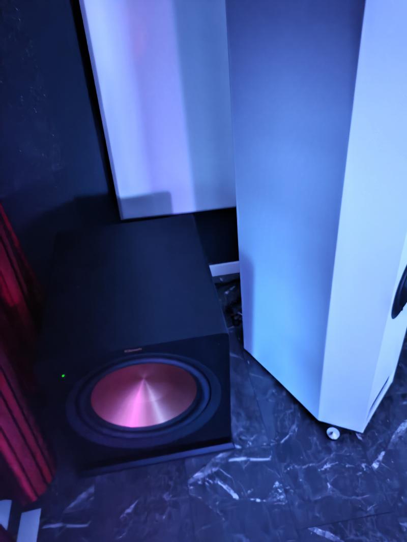

                                1. Ich habe heute meinen Rücken gequält und die 15" Subs aus dem Heimkino demontiert und hochgeschleppt. Stehen nun neben den Infinitas. Optisch nicht schön aber nun zum Testen ok.
                                2. Mit den 15" Subs ist mein "Problem" behoben. Es klingt annähernd so wie im Auto. Ich habe das ganze auch genauer durchleuchtet was nun der Grund ist. Habe die Entsprechenden Musiktitel ins GoldWave geladen und mir das Spektrum der Töne angeschaut die ich vermisst hatte. Raus kam das das was mir fehlte wirklich die tiefen Frequenzen waren. 15-25hz ! Das erklärt auch warum ich mit den Infinitas schon auf dem halben Weg zu meinem Ziel war und mir der Klang der Infinitas schon einiges besser gefallen hat als zur Experience,Concorde und Vox253. Weil die Infinitas zumindest bis 25-30hz runter kam. Wo die anderen schon bei 40,45,50hz am Ende waren. Mit den zwei 15" Subs komme ich auf 15hz runter und die Lieder klingen nun komplett !
                                Das wiederrum führt aber auch dazu das ich mich von meinem "Subs im Computerzimmer sehen scheiße aus ich will nur 2 Standlautsprecher dort haben" verabschieden muß. Denn solche Treiber Formschön in ein Standlautsprecher unterzubringen ist wohl kaum möglich. Als Seitenbass evtl. noch Formschön aber das nötige Volumen würde einfach ein riesen Trümmer werden.
                                3. Ich habe weiterhin durch den Test rausgefunden das meine "Lieblings" Hörkurve / Roomcurve doch einiges Basslastiger ist als ich es annahm und als es die gängigen Harman, Toole etc. Hörkurven haben. Ich ging so vor das ich mal weg vom Messmikro einfach den DSP so eingestellt habe das es mir vom Hören her passt. Danach habe ich gemessen. Das ganze nahm ich dann und legte mir daraus die Roomcurve im REW an und korrigierte dann die kleineren unregelmässigkeiten mit dem DSP. Resultat ist dann das unten zu sehende.
                                4. Ich bin bis auf die Raummoden nun mit dem Klang sehr zufrieden
                                5. Ich weiß immer noch nicht wie ich die 15" Subwoofer in den Raum optisch anständig integrieren soll. Evtl. reduziere ich es auf einen und Schraub mein Schreibtischstuhl oben drauf keine Ahnung.
                                6. Die Auslöschung bei 110hz gibt mir noch Rätsel auf ist das wirklich Raumbedingt oder ist was mit meiner Weiche nicht in Ordnung. Das kommt mir so massiv vor der Abfall in diesem Bereich. Ohne den Sub habe ich noch eine stärkere Senke bei 60hz gehabt mit dem Sub ist diese verschwunden. (Frequenzverlauf ist im Bassbereich ungefiltert angezeigt)

                                Auf dem Bild sieht der Sub neben der Infinitas echt klein aus. Der 15" ist eigentlich ne riesen Kiste und an die 40KG. Da kann man erahnen wie groß die Infinitas sind. Meine Frau verschwindet dahinter komplett.
                                Klicke auf die Grafik für eine vergrößerte Ansicht  Name: P_20220116_161131.jpg Ansichten: 0 Größe: 45,5 KB ID: 697754 Klicke auf die Grafik für eine vergrößerte Ansicht  Name: freqmitsub.jpg Ansichten: 0 Größe: 67,2 KB ID: 697755 Klicke auf die Grafik für eine vergrößerte Ansicht  Name: wasserfallmitsub.jpg Ansichten: 0 Größe: 115,8 KB ID: 697756
