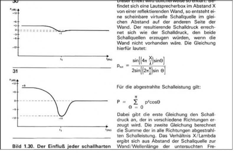

    Im Buch "Lautsprecher - Dichtung & Wahrheit" steht was über die Grundlagen der Raumakustik.
Ansichten: 514
Größe: 52,7 KB
    Hier ein link zur PDF
    http://www.hornlautsprecher.de/download_dichtung.htm
    Ich hoffe es funktioniert.
