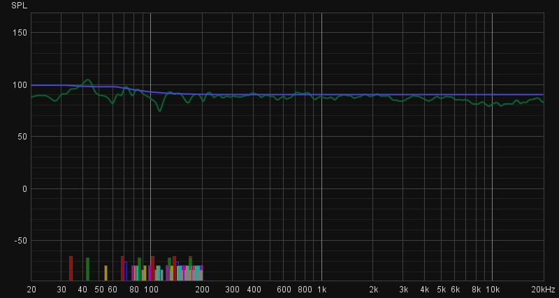

Die Messkurve ist etwas schöngefärbt mit der Skalierung.
Bei 60 Hz fehlen locker 15 dB. Der Vergleich mit Auto taugt nicht, im Auto hast du einen kräftigen Druckkammereffekt.

Zum i Tüpfelchen, auch wenn der Frequenzschrieb der ersten Messungen sehr gut sind , klingt jetzt vielleicht blöd aber mir haben die Lautsprecher immer noch nicht genug Bass. Obwohl es laut Frequenzverlauf genug da sein müßte. Fehlt mir vielleicht mehr der Druckeffekt auf den Körper? Ich kanns mir halt nicht erklären. Ich vergleiche es immer mit meinen Autos da hat man ja nunmal komplett andere Grundbedingungen aber dort klingt es halt kompletter. Töne im sehr tiefen Bereich die im Auto 80% mancher Lieder ausmachen hört man im Raum halt gar nicht. Kann mir das mal einer erklären? Würde es obwohl der Frequenzverlauf der Infinitas bis 20hz runter geht trotzdem ein Gewinn sein sich ein 15" Sub hinzustellen? Irgendwie ist das doch unlogisch wenn ich nun 90db bei 20hz anliegen habe z.B. wieso sollte es mit einem Sub bei 90db 20hz anders klingen? Oder es liegt vielleicht daran das durch den Nachhall das ganze zu schwammig klingt und es deswegen "zuwenig" erscheint.
Grün gemessener Verlauf 1/12 Smoothing , Blau meine Wunschkurve die ich auch im Auto so nutze (dort nur ab 10khz weiter abgeflacht)

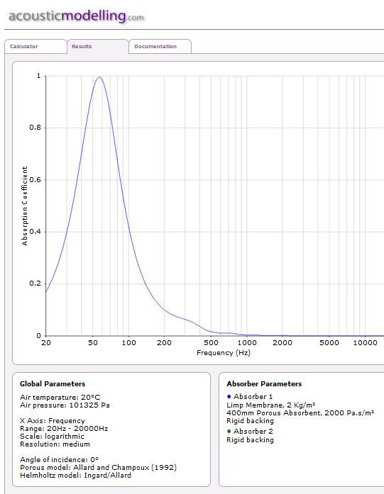

Ist halt auch blöd das die 40hz Mode zwischen den Längswänden ist. An der Decke könnte ich 40cm über die ganze Fläche abhängen

Am besten wirkt ein Absorber mit Schwabbelmembran, also 40 cm dicke (so groß wie möglich) lockere Wolle in der Ecke mit Schwerfolie.

Da hast du schon viel gemacht und die NHZ ist gut. Aber an den 40 Hz wirst du dir die Zähne ausbeißen. Kannst ja mal probieren, was hilft. Am einfachsten ist es, bei 40 Hz den Peak gut zur Hälfte mit dem DSP zu kappen, wenn das nicht schon geschehen ist.
