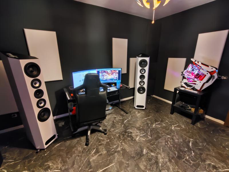

    Ich habe ja ein DSP der Frequenzverlauf ist gut aber die Nachhallzeit ist halt nicht gut. Das war auch schon mit den vorrigen Lautsprechern der Fall aber jetzt mit noch mehr Pegel unter 60hz fällt es halt nochmal doppelt auf.
    Basotect als 40cm Wüfel sollte schon was runter kommen schätze ich? Ich hätte es jetzt versucht mit 4x 100x40x40 Basotect und 2x 215 Liter Helmholtz.
    Ich habe im Raum insgesamt bis jetzt
    8x 100x50x15cm PUR Akustikschaum RG29/44
    12x 100x50x7cm Basotect B
    2x 100x50x24cm Basotect G+
    4x 100x50x10cm Diffusor
    16x 60x40x40 Eckabsorber PUR Akustikschaum RG29/44
    26x 60x20x20 Eckabsorber PUR Akustikschaum RG30/33
    Was eigentlich ganz gut funktioniert so ab 60 - 80 hz ist es sehr gut, vom nachhall RT60 liege ich da unter 0,3sek. Aber darunter hilft das verbaute Material halt nicht mehr. Bei 41hz jedoch ~1,0sek. Deswegen dachte ich an die 40cm Materialstärke plus die Helmholtz Kisten normal sollten die Helmholtz doch effektiver sein als würde ich die 2x 215 Liter einfach mit Steinwolle zustellen oder?

    Der Raum sieht auch verdammt schallhart aus, die dünnen Absorber sind im Bass wirkungslos.

    Die 40 Hz-Mode wirst du mit Helmi oder Basotect kaum beeinflussen (Basotect nutzt im Bassbereich wenig, da zu hoher Strömungswiderstand, besser lockere, eingepackte Steinwolle), aber das müssen schon etliche m³ sein. Ein parametrischer EQ ist die Lösung.

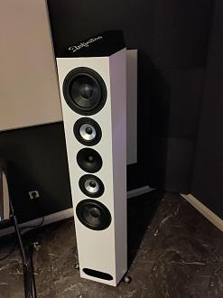

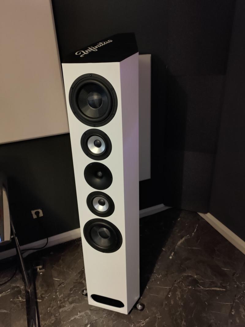

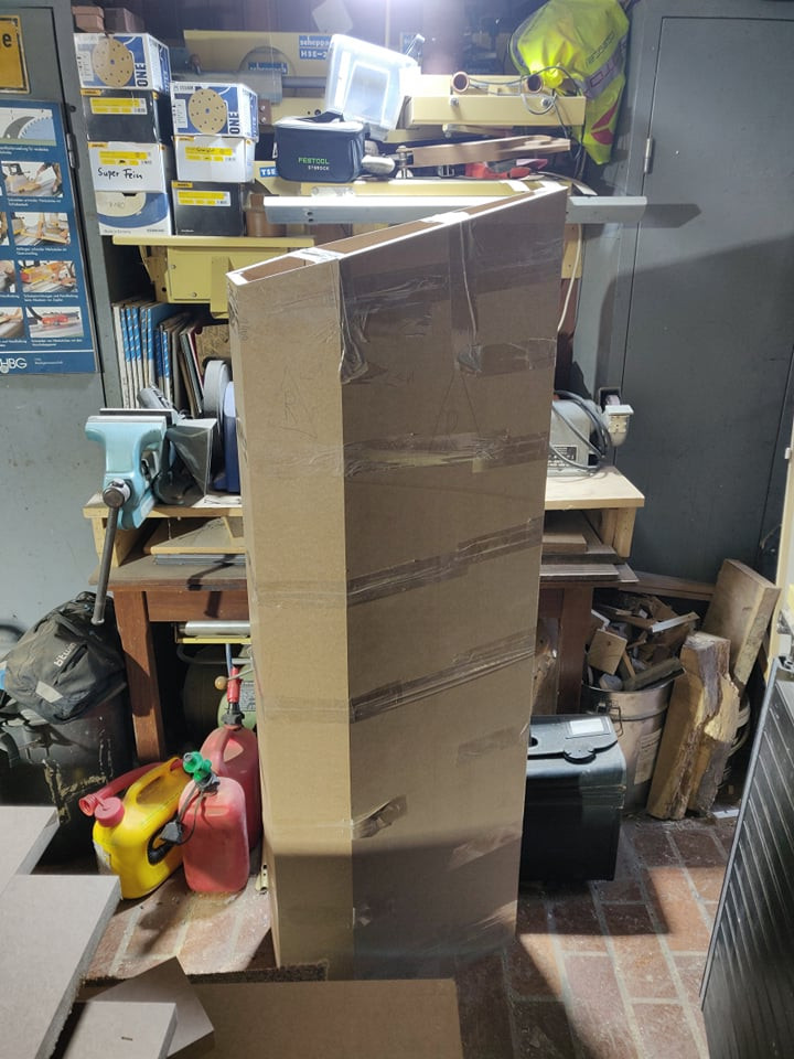

    ​Jetzt komm ich mir dumm vor auch nach einigem nachdenkens versteh ich das Bild nicht

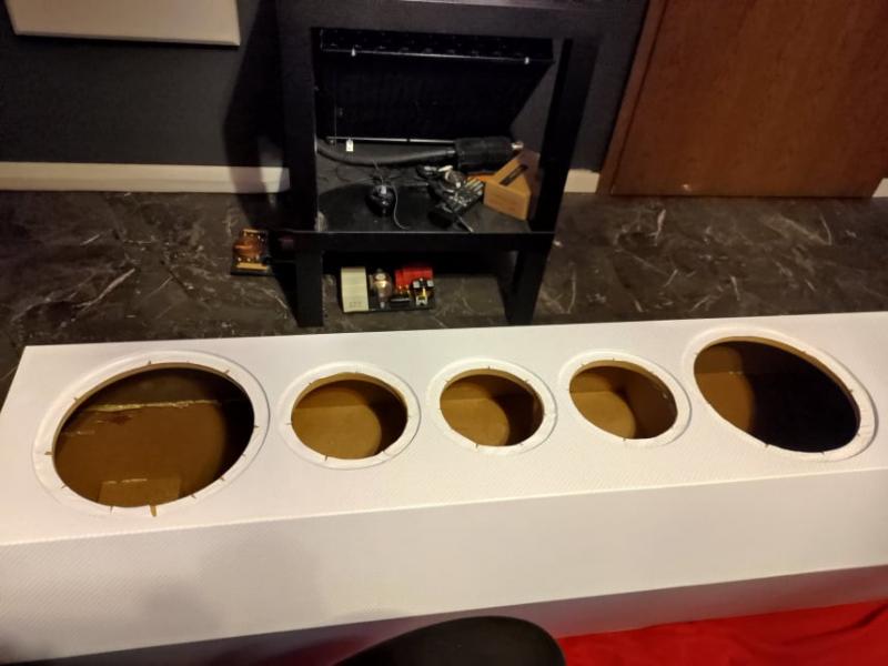

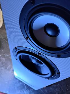

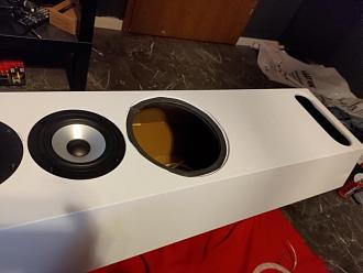

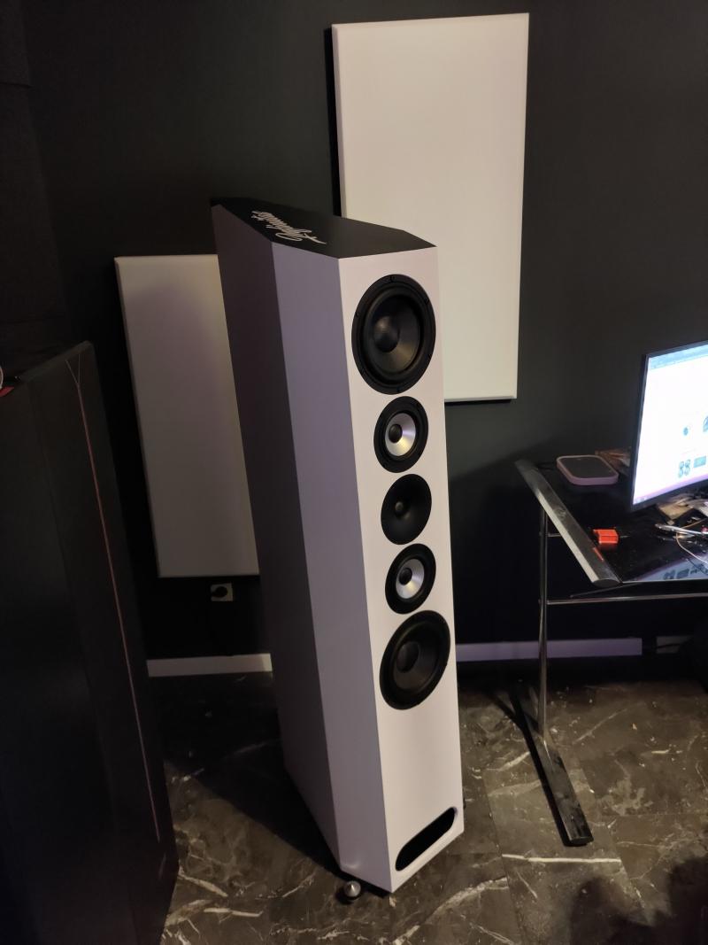

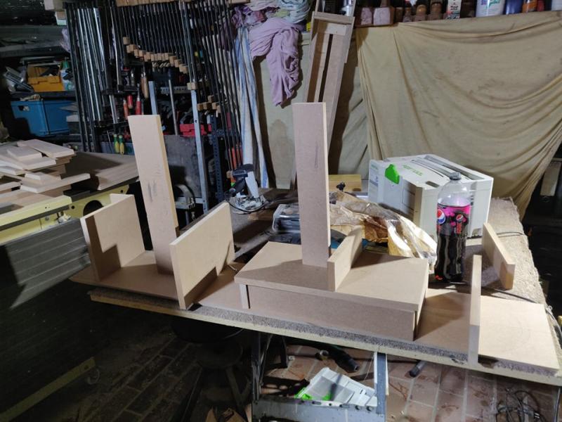

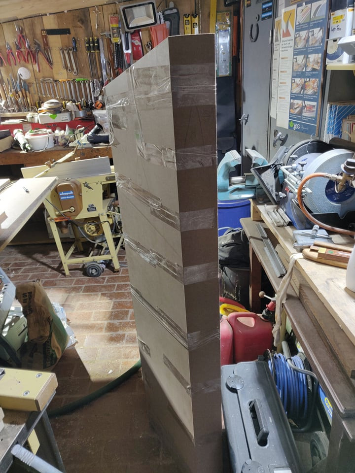

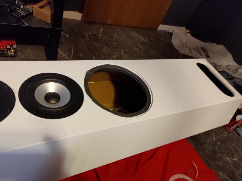

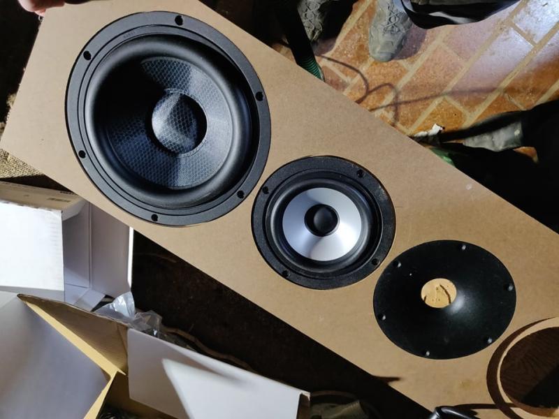

    So habe beide im groben fertig. Bisschen optischer feinkram fehlt noch. Aber konnte es nun mal hören. Ersteindruck schonmal gut schon das was ich im Sinn hatte besonders im tiefen Frequenzbereich nun endlich einiges an Pegel. Was nun aber auch schön stark meine 40 hz Raummode anschiebt. Muß mal etwas Material für Helmholtz und 40cm Baso ordern. Dann etwas einspielen und mal messen was genau bei rumkommt.

Name: eulen nach athen.jpg
Ansichten: 477
Größe: 129,7 KB

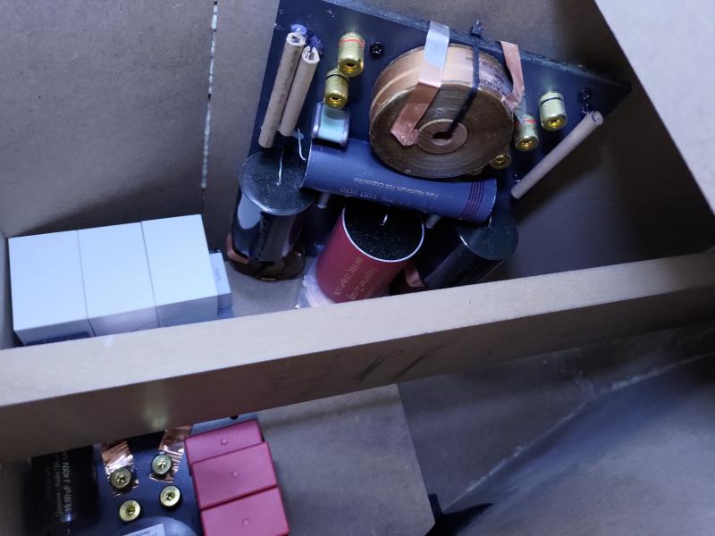

    Nein leider ist mir die Druckmaschine kaputt gegangen , aber ich überlege wie schon mal geschrieben, seit nun zwei Jahrzehnten ob vielleicht doch was an den Voodoo Predigern dran sein könnte und will mir das nun beweisen und das rest Fragezeichen mal weg bekommen. Bei jedem Lautsprecherbau immer die Frage na könnte das irgendwas vielleicht doch bringen zu haben nervte mich deswegen Geld ausm Fenster geworfen für diese Erkenntnis. Habe die selben Weichen nochmal mit 0815 Elkos/Spulen auf Lochraster gebaut werd wenn alles eingemessen ist mal tauschen und schauen ob bis auf die höheren Kosten und schöner Optik irgendwas über bleibt.Wenns doch was bringt ist der Preis dafür wenn ich bedenke das so ein Lautsprecher schnell 10, 20 oder mehr Jahre hält auch nicht soviel. Überleg mal wieviel Geld man evtl. immer wieder ins neue Handy steckt, in den neuen Fernseher, PC, Urlaub, oder andere Produkte die sehr flüchtig sind.
    Gekauft habe ich die meisten Teile beim Lautsprechershop Strassacker. Die Wimas und weißen MKPs von Reichelt relativ günstig verglichen zu den Hoch/Mitteltonkomponenten. Aber in den Kapazitäten hätte ich die Tieftonweiche mit den Voodoo Bauteilen nicht ins Gehäuse bekommen. Der rote 15µF Kondensator z.B. wenn man schaut wie groß dies schon ist das in 150µF oder 330µF für die Tieftonweiche hat schon nen ordentliches Volumen.

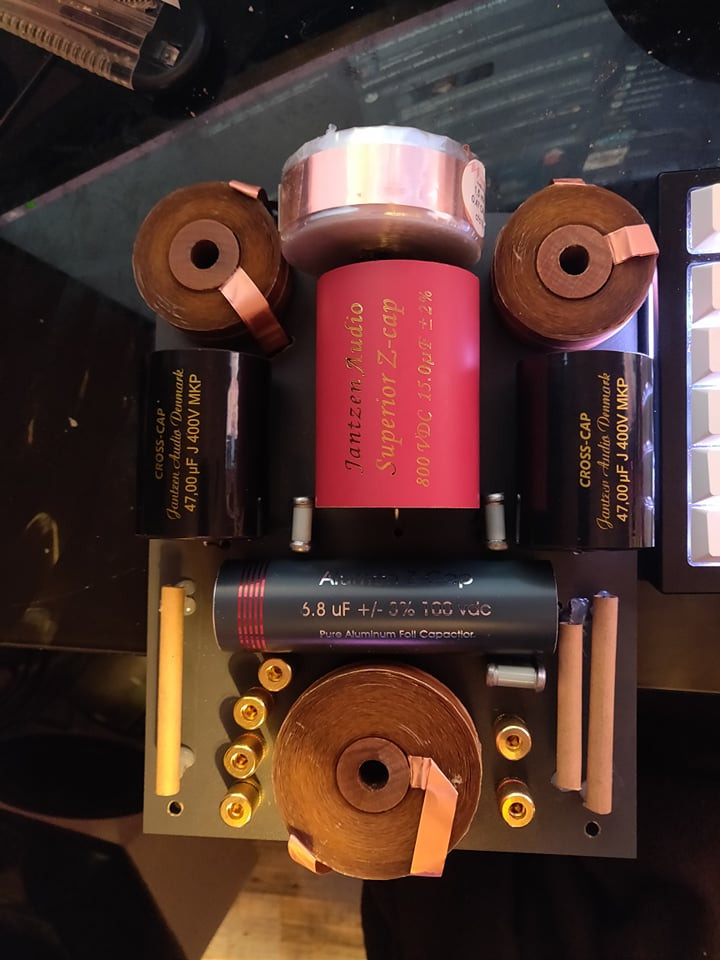

    Ja ich bin nicht überzeugt das diese Weiche einen Mehrwert bringt aber ich möchte es einmal bauen um es gegen einen "normale" Weiche zu messen. Dann hab ich es selber gesehen und kann meinen Standpunkt in zukünftigen Diskussionen meist in diversen Facebook Gruppen besser vertreten. Also ein Wissenschaftliches Projekt wenn man so will
    Was man an den teuren Teilen schon sehrn kann die toleranzen sind da viel besser alle Teile waren auf punkt. Unter 1% abweichung vom Nennwert. Die Standardweichenteile waren oft über der angegebenen Toleranz. 330uF waren Werte von 290-370 vertreten. Wima 100uF von 90-117. Wima 3.3uF 2.9-4.0.
    aber mal sehen ob man das raushört oder zumindest in der Frequenzmessung sehen kann.
    Aber zumindest beruhigt es meine Augen es sieht schon sehr schön aus zumindest

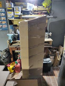

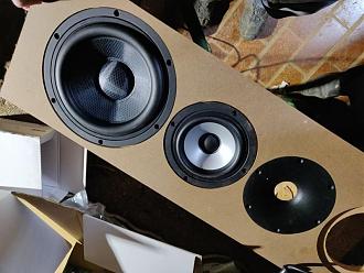

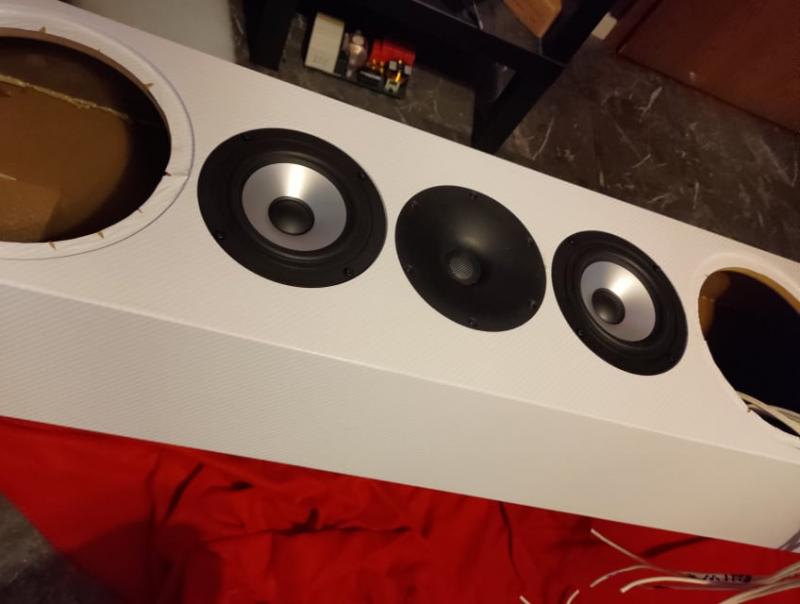

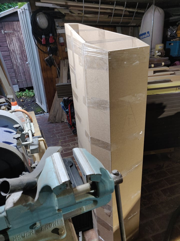

    So das Material habe ich zusammengetragen.
    Bisschen MDF
    Die Chassis
    Terminals
    Material für eine herkömmliche Weiche
    Material für zwei Voodoo Weichen
    Normales Lautsprecherkabel
    Voodoo Lautsprecherkabel
    Normales Netzkabel
    Voodoo Netzkabel
    Auch schon einwenig gesägt. Aber noch viel Arbeit bis es fertig ist.
