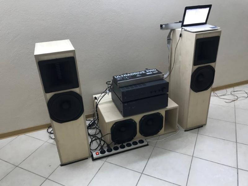

    der alte TIW250 ohne XS hat eine Sickenresonanz bei um die einem kHz was der neue noch etwas verschärfter hat. Hier habe ich den alten mit einem AMT im Horn kombiniert und bei 800 Hz aktiv und sehr steil getrennt. Quasi als 2.1 spielte diese Kombination bis zum Abwinken laut.
    Höhere Trennungen würde ich mir nicht getrauen, ob dies dein Hochtöner mitmacht.
    Übrigens, vergiss den immer wieder wiederholten Satz: "ob die schwere Membran den Mittelton schafft?" Schon die Frage ist physikalischer Quatsch. Wenn die Sickenreso nicht wäre würde das super funktionieren.
    übrigens der GF250 hat zwar die Reso auch, aber nicht hörbar, ... mit dem GF250 funktioniert auch eine Trennung bei um die 2 kHz.

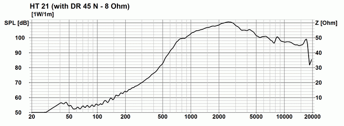

      Woran kann man denn diese Sicken Resonanz erkennen? Im Frequenzgang und im wasserfalldiagramm sieht es ja erst bei oberhalb von 1000Hz nicht so gut aus. Verdammt ich habe mir gedacht wenn der TIW 300 in der Monitor bis 800Hz spielen kann, dann packt der TIW250XS sicher 1k Hz.
        • 3175
        Ich bin da ganz bei Timo. 800Hz sollten gehen. Du siehst die Sickenreso ja in allen Darstellungsformen, weil der Informationsgehalt ja identisch ist. Die 1khz siehst Du im Schlenker und im Impedanzgang am kleinen Höcker. Wenn man für beide jetzt auch noch die Phase darstellen würde, wäre es noch deutlicher. Im Wasserfall wäre das als nachschwingender Grat zu sehen. Finde es schade, dass immer nur die Betragsfrequenzgänge von Amplitude und Phase gezeigt werden und nicht auch die dazugehörigen(!) jeweiligen Phasengänge. Erst dann ist es komplett.
        Mit dem HT21 werden die 800Hz eng:
Ansichten: 1588
Größe: 27,7 KB
        Ich hätte noch ein Paar RCF HF-99 da. Das sieht besser aus, aber Du brauchst einen 1,4" Treiber:
Name: Bildschirmfoto 2021-07-17 um 08.00.25.png
Ansichten: 1620
Größe: 134,7 KB
        https://www.rcf.it/c/document_librar...&groupId=20195
        Ich will nicht sagen, dass es mit dem DR45 und dem HT21 nicht ginge, aber der EQ Aufwand wird wahrscheinlich höher sein.
