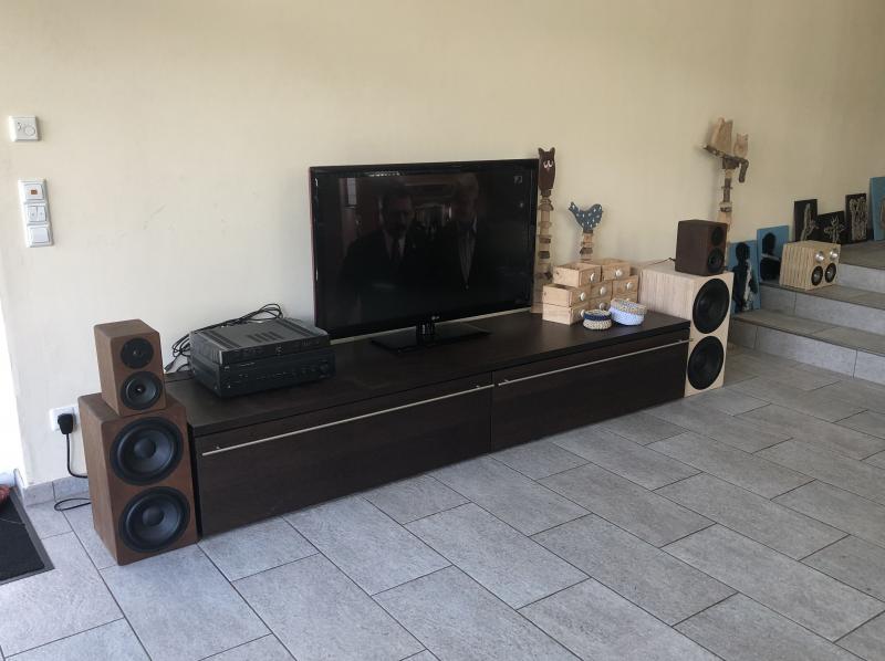

      1. was benutze ich als Vorverstärker in den nächsten Jahren, muss eben einen Analogeingang haben wegen der Fernsehnutzung, (nur der analoge Ausgang am TV ist über die Lautstärkeregelung gesteuert), und einen DAC wegen Musik vom PC. Ich nutze aktuell verschiedene fosi audio VV und DACs aber auch der im Bild befindliche NAD, den ich sehr lieb gewonnen habe, der hat einen nachträglich eingebauten DAC von NAD und richtig viele Cinch-analog-Eingänge, ich nutze halt eben nur einen.
      Klicke auf die Grafik für eine vergrößerte Ansicht  Name: IMG_1607.jpg Ansichten: 0 Größe: 50,6 KB ID: 689367

        Zum Vorverstärker: Was darf der kosten? Deine Anforderungen müsste der erfüllen, aber ist es Dir das wert? RME ADI-2 Pro bei einem Versender deiner Wahl...
        Gruss Bernd
          • 10041
          Gruss Bernd
          das Teil ist ja mächtig teuer, als VV und deren anschlussmöglichkeiten genau das was ich gesucht habe, die EQs und die anderen Themen benötige ich nicht unbedingt. Ein Freund hat mir gerade gestern etwas vom RME ADI-2 DAC FS erzählt, was er für unter 700 euro im Ebay bekommen hat, ... Aber auch von diesem bin ich nicht überzeugt. Auch 700 Euro gebraucht ist immer noch ein Wort, das muss doch irgendwie günstiger gehen?

            Es gibt von RME auch günstigere. Die haben aber dann nicht den Analogeingang für den Fernseher! Ich gebe zu, dafür ist es, wie mit einer ganzen Batterie von Kanonen auf einen einzigen Spatz zu schiessen. Aber der Rest ist schon prima. Die analogen Eingange kann man mit dem Computer wieder aufnehmen, falls man noch eine funktionsfähige Revox hätte und seine alten Bänder digitalisieren wollte. Aber sonst ein schönes Gerät und auch voll fern bedienbar. Ich mag ausserdem Firmen, die zumindest teilweise in Deutschland sitzen. Hat man ein Problem, findet man jemanden, mit dem man sich unterhalten kann. Der freundliche Chinese antwortet ja nicht immer sofort auf eine Mail und der Translator übersetzt nicht immer sinnvoll.

              die ganzen Argumente verstehe ich durchaus, ich werde das mal weiter beobachten, ... aktuell teste ich den optischen Ausgang am TV in den DAC vom NAD.
              Die Lautstärkeregelung geht dann nur noch über die NAD-Fernbedienung und über so eine Universalbedienung die ich noch gefunden habe. Da gehen aber die Detaileinstellungen des TVs nicht mehr. Der Klang ist schon eine Hausnummer und deutlich besser als über Klinke. Vielleicht sollte ich doch eine bessere Universalfernbedienung suchen, und es so lassen wie es jetzt gerade ist.

                  Wenn der Fernseher spdif hat, reicht auch der kleine RME ADI-2 DAC FS für z.B 966€. Der Computer über USB und deine 4-Kanal Endstufe dran, dann hast Du sogar noch den Equalizer zu Klangbiegen und brauchst die Behringer nicht mehr. Das Handbuch von RME, allerdings fürs grosse Interface, hat 100 Seiten auf deutsch!
                    Die Beobachtung hab ich bei meiner Soundbar auch gemacht, Klinke werde ich defintiv nicht mehr verwenden! Die zusätzliche Miniatur 3-Tasten Fernbedienung für die Bar mit "stumm" "lauter" "leiser" ist es mir allemal Wert, auch wenn ich es anfangs ein wenig verteufelt hab, jetzt drei FB´s auf dem Tisch liegen zu haben. So oft wird bei uns die Lautstärke allerdings nicht nachgeregelt, dass sich das Thema sehr schnell relativiert
                          ich werde es mal so lassen, optisch in den DAC der NAD, aktuell stört mich nur die fummelige Universalfernbedienung von SEKI. Die von LG TV ist deutlich handlicher. (Da wird meine Uli sich wieder beschweren)

                            Hallo Timo,
                            Ich verwende das AM2.0 auch und verbinde meinen TV über LWL dorthin. Habe nichts zu beanstanden, was macht der VV dort schlecht? Die Fernbedienung ist tatsächlich ziemlich rudimentär, aber mich stört es nicht wirklich weil sie eh immer in der Schublade liegt dank Harmony Elite. Die Einmessung der geschlossenen Concorde in 2.0 funktioniert in meinem Wohnzimmer auch wunderbar und ich mache (wenn alles fertig eingestellt ist) nur noch lauter oder leiser. Allerdings würde ich wohl heute (wenn ich das AM2.0 noch nicht hätte) auch lieber den NAD mit Dirac holen.

                                Ist zwar ein propietäres System, aber die Lautstärkeregelung über den HDMI-ARC-Ausgang des TV funktioniert tadellos. Ich würde nicht den Analogausgang des TV nutzen.
