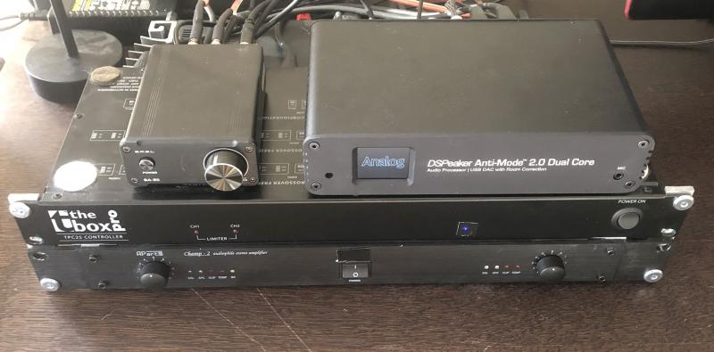

          in einer Zwischenversion habe ich eine andere Kombination zusammengesteckt, um im Bassbereich mehr Power zu haben, ... der MT-HT-Verstärker wird noch ausgetauscht, (der hat deutlich zu wenig Leistung), da habe ich heute vom Freund einen kleinen Topping angeboten bekommen. Mir war wichtig die richtig gut gemachte Weiche 24 dB bei 160 Hz nochmals zu testen, ... der Einsatz des Cocktail Audio ist immer noch denkbar und sogar in dieser Konstellation dann ohne Antimode der VV dieser Kombination.

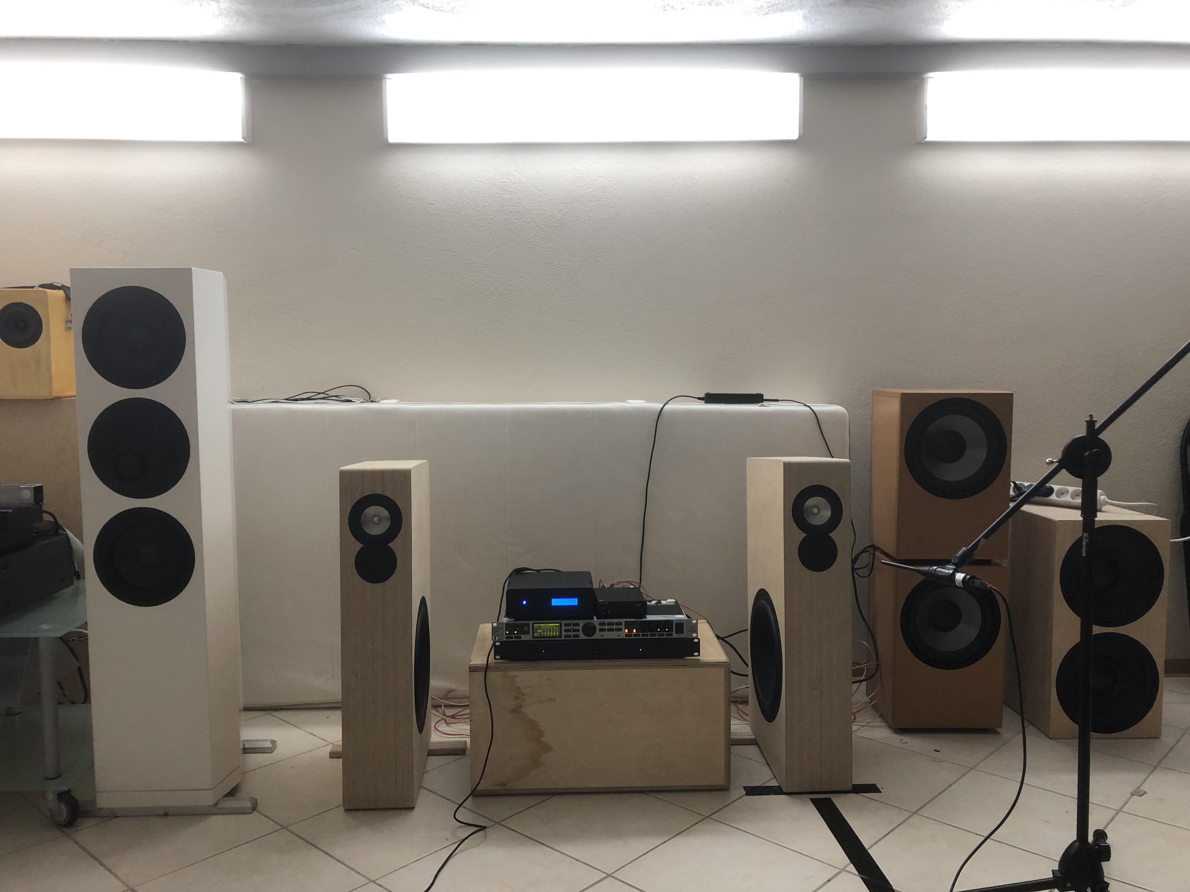

            und schon ist wieder über ein Jahr vergangen und ich suche gerade Elektronik zusammen für das Kellerprojekt 2023.
            Die MegaAria habe ich als Grundlage übernommen, aktuell spielt die Behringer und wird befeuert von einem DIY VV von Klaus, ... Im Computer hängt ein Oehlbach DAC und der ist über Klinke und Cinch am VV. Die Verstärker aktuell sind im Bass noch der Apart Champ 2 und am SAT hängt ein Topping PA3 über BAL an der Behringer hängend. Sprich, aktuell fehlen zwei Kanäle im Bass, ... hier wäre Ideal den Champ 2 im TOP zu nutzen und ein Vierfachverstärker im Bass, ...
            Die Behringer ist zunächst auf NULL resettet. Bass, Mittelton und Hochton ist so geschaltet, dass ich vier Basskanäle geschaltet habe, sprich der Mittelton ist genau so eingestellt wie der Basskanal, ... so sind es dann vier gleichlaufende Subkanäle. --- Die TOP hängt am Hochtonausgang.

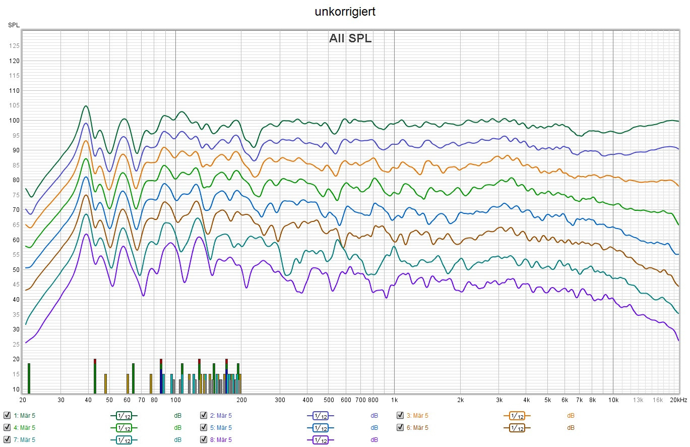

            Aktuell läuft die MegaAria lediglich im Bass im TP mit LR 24 bei 200 Hz und bei den SATs im HP mit LR 24 bei 200 Hz. Ansonsten ist nichts korrigiert, außer der passiven Weiche vom Thread.
            Klicke auf die Grafik für eine vergrößerte Ansicht  Name: IMG_2095.jpg Ansichten: 0 Größe: 744,1 KB ID: 709413
Name: MegaAria Winkel unkorrigiert 2.jpg
Ansichten: 311
Größe: 413,7 KB
              • 10160
              und noch die Simulation dazu zum Vergleichen:
              MegaAria tiw300 ti100 g20sc final aktive Trennung bei 200 Hz.BPJ

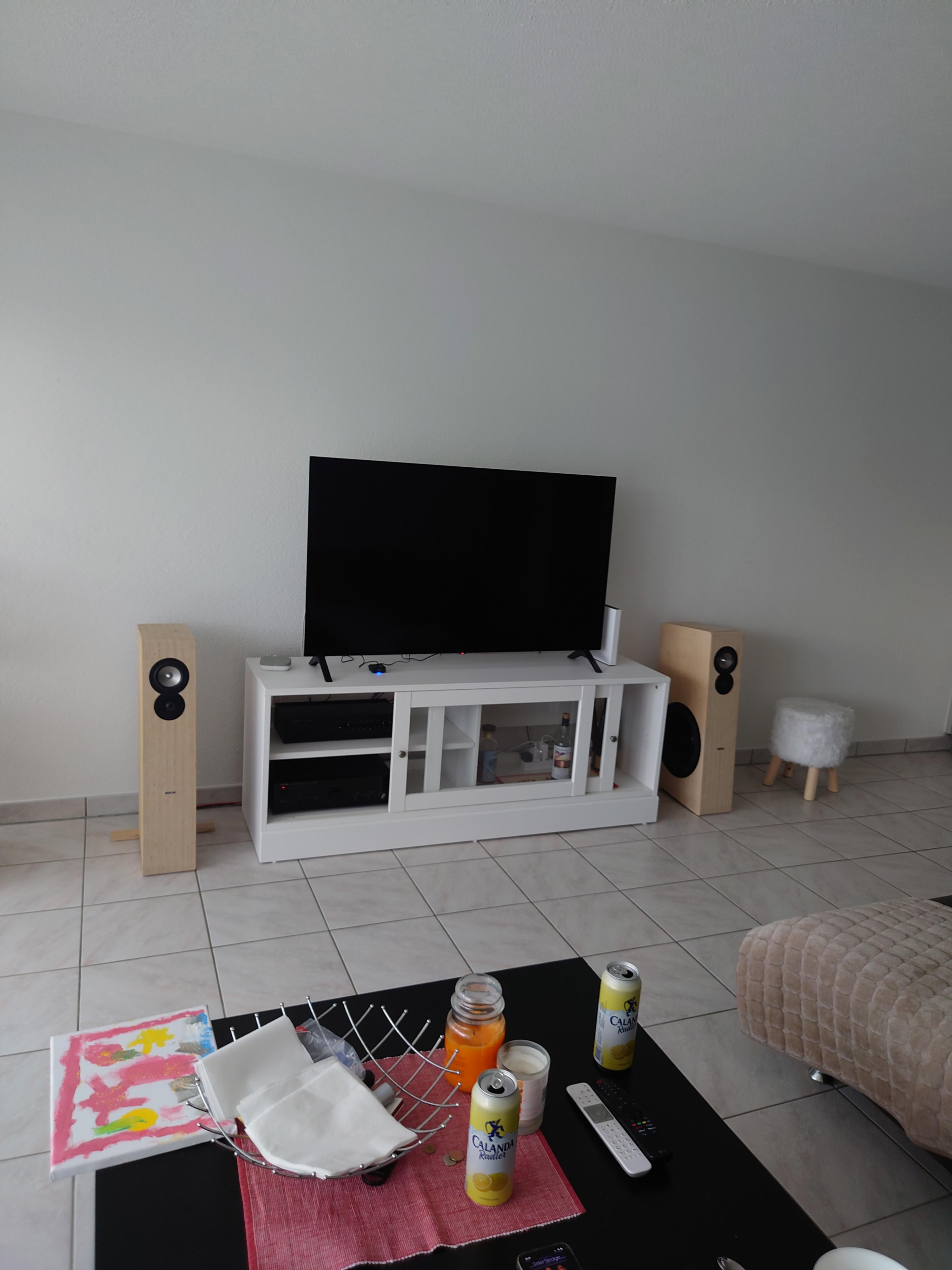

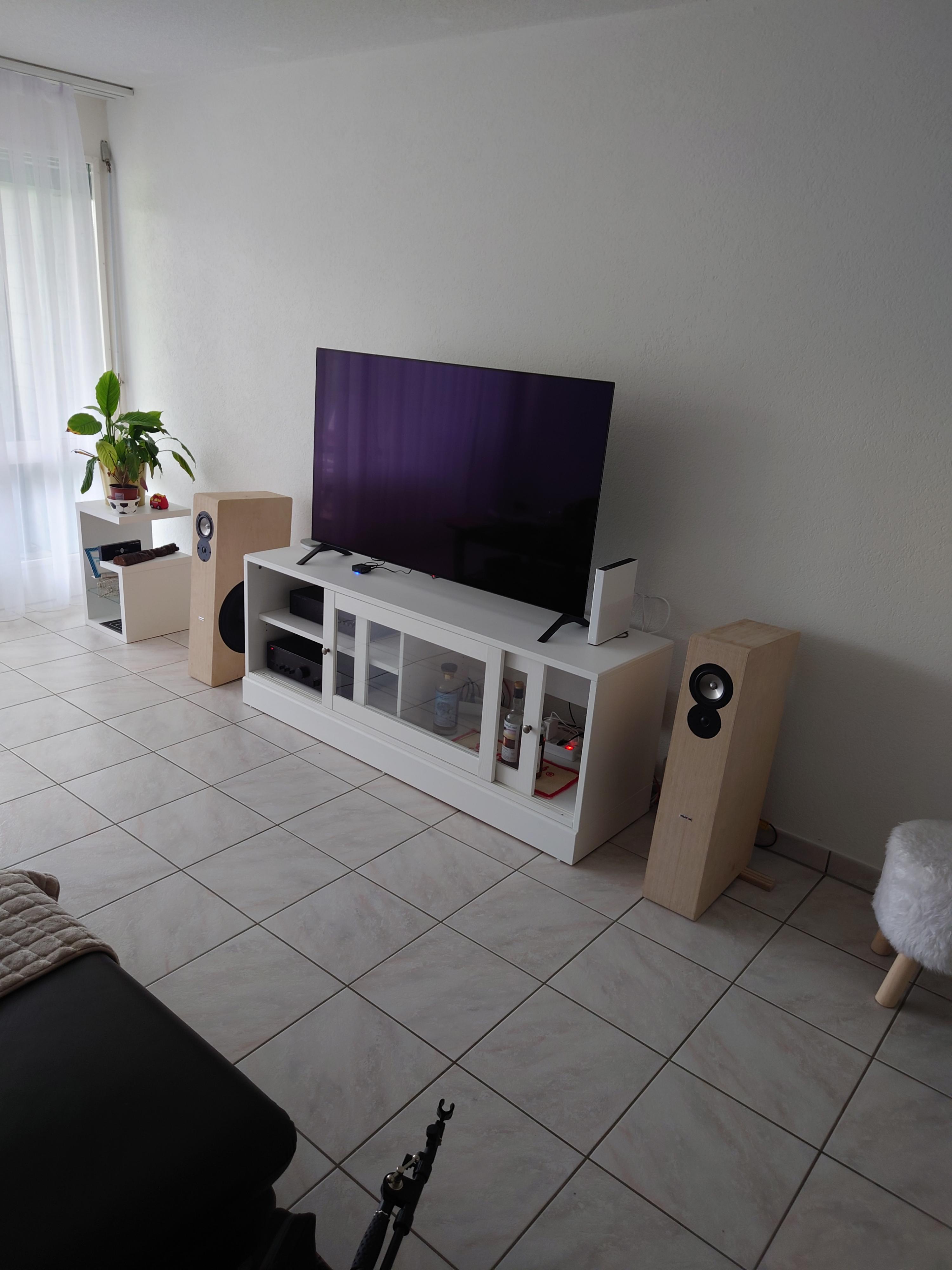

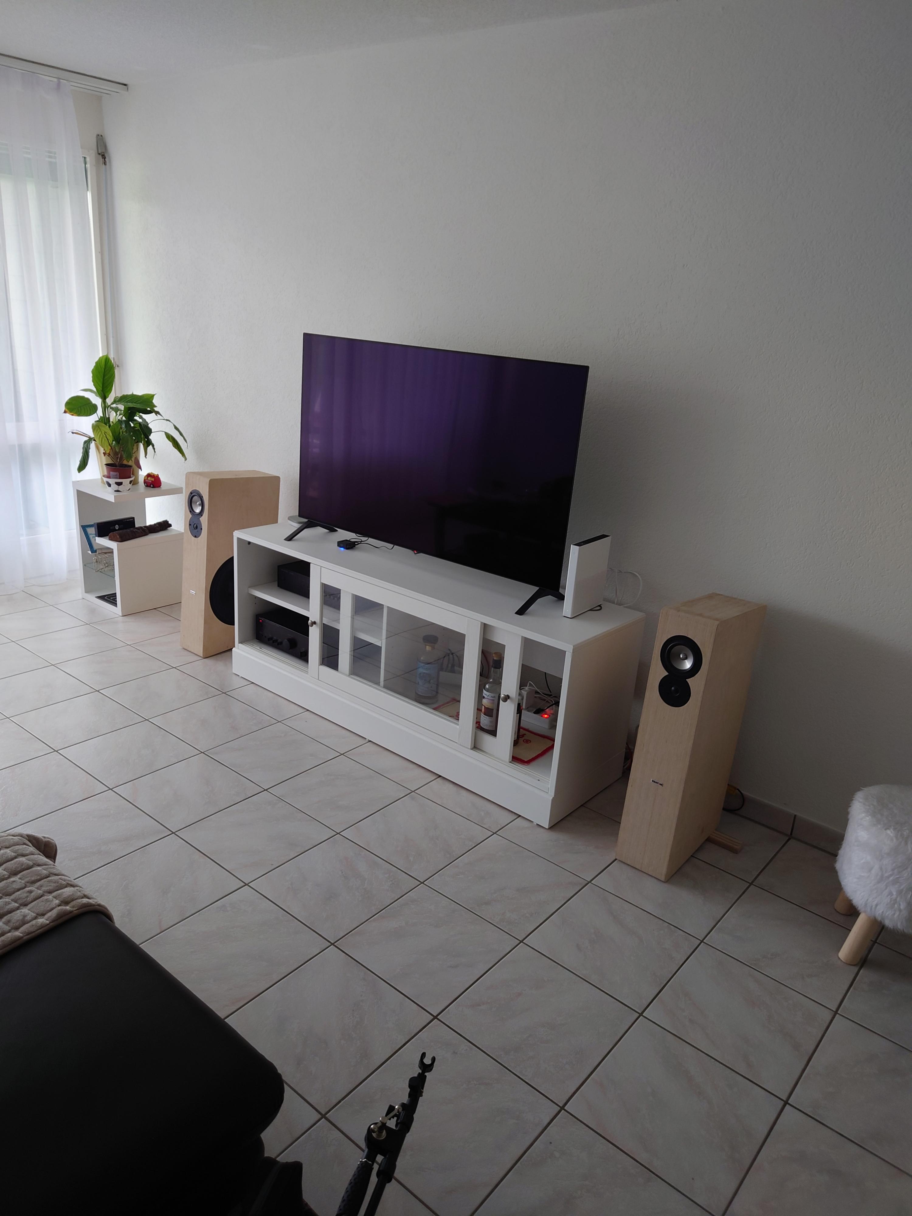

                der neue Besitzer freut sich, ... Frank hat die Box seinem Freund gekauft, ... und das sieht dann so aus, Danke euch, ich freue mich, dass sie in gute Hände gekommen ist, ... Ist jetzt über eine Reckhorn 409 getrennt, ... Gruß Timo
