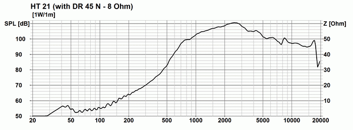

                Ich hatte es auch schon an anderer Stelle geschrieben: Die Simulation mit Boxsim passt bei der Kombi HT21/DR45N nicht 100%-tig. Wer es nicht glaubt, kann ja die Weiche vom PA110 mal in Boxsim eingeben. Das Ergebnis trifft die Realität leider nicht. Es wird aber tatsächlich der im Bauvorschlag gezeigte Frequenzgang erreicht. Ich hatte auch mal versucht, diese Weiche zu "verbessern". War leider nichts und ich habe dann einfach die Weiche aus dem Bauvorschlag genommen.
                Gruß Bernd

                    Ich habe mal eine Simulation nur mit der Hornkombi erstellt. Wenn man das mit dem Frequenzgang von Visaton vergleicht, stellt man doch recht große Unterschiede fest. Warum das so ist, kann nur Visaton klären. Ich warne ja nur davor, ausgefeilteste Weichen oder aktive Filter zu entwerfen, die wahrscheinlich in der Realität nicht wie in der Simulation funktionieren.

                    Wie schon geschrieben, ich habe ja die PA110 gebaut und es ist eine tolle Box für den vorgesehen Zweck, aber meine "Simuliererei" vorher war eben im Ergebnis ein Krampf.
                    Gruß Bernd

                      Vielleicht misst Visaton auf einer unendlichen Schallwand ? Anderseits reagiert Boxsim auf änderung von Kondensatorwerten bei dieser Kombination etwas seltsam. Ab einem bestimmten Wert unter 2,2 uF wird alles nur leiser, aber der F-Gang bleibt weitgehend gleich.
