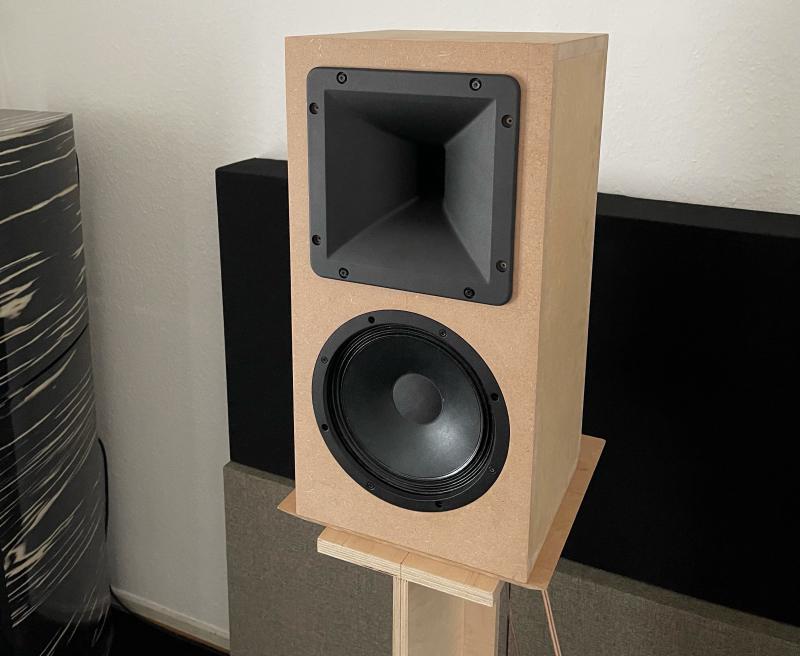

                    Hello
                    ein kleiner Zwischenstand. Nicht das hier jemand denkt hier passiert sowieso nix mehr. Unvollendete Werke sind irgendwie doof. Gerade wenn sie doch recht vielversprechend sind. Ich habe mal an der BG20 -> HT21 (mit CDX1-1747) Kombination weitergemacht und heute mal das ganze aktiv per DSP ans laufen gebracht.
                    Aktuell sieht´s so aus:
Ansichten: 1728
Größe: 51,0 KB
                    Trennfrequenz eingestellt mit LR4 bei 1400Hz. Dazu den hochtöner etwa 8db komplett abgesenkt plus 1x Absenkung bei 3300Hz/-5,9dB/Q 1,8 und 1x Absenkung bei 3770Hz/-1,7dB/Q 0,5. Beim BG20 bei 800Hz/-3dB/Q3. Das ist erstmal alles für einen groben Versuch.
                    Ohne Subwoofer fehlt natürlich einiges. Habe dann dazu mal einen TIW250XS Subwoofer meiner Q´s dazu geschaltet, die BG20/HT21 Kombi -4dB runtergeregelt und was soll man sagen, trotz das das ganze erstmal nur Mono ist, das spielt schon richtig gut.
                    Der BG20 wie man offensichtlich am Foto erkennen kann ist natürlich wie hier im Forum beschrieben modifiziert worden. Dazu noch ein IT Kompensationsmagnet Koma 90. Das Originale Vifa was oft Anwendung findet habe ich bisher nicht finden können. Keine Ahnung ob das jetzt villeicht stärker ist.
                    Ich denke ich werde diese Kombination "auch" weiterbauen. Dazu auch noch die Doppelkombi aus zwei BG20 die getestet werden muß. Aber vom Wirkungsgrad wäre das für mich momentan nicht unbedingt notwendig.
                    Jedoch sind noch andere Chassis-Kombinationen geplant die ich austesten möchte. Das kann ich hier dann aber nicht mehr weiter zeigen.

                      Echt top ! Könnte man das Horn nicht auch einlassen?
                        • 3732
                        Eigentlich schade, das Visaton den BG 20 nicht in einer Version ohne Hochtonkegel anbietet.

                          Ja einlassen des Horns ist geplant ​​​​​​ Kämpfe dabei nur noch etwas mit den Maßen der Frässchablone. Irgendwie will der Radius der Ecken noch nicht richtig passen.
                          Solch eine Version des BG20 offiziell von Visaton wäre toll. Das war mein erster Gedanke nachdem das alles so eingebaut war. War auch nach der Modifikation erstaunt wieviel Höhen der trotzdem noch kann. Und solche Ringe könnte man auch separat als Zubehör anbieten. Aber ich denke das es sich nur für ein paar Verrückte nicht lohnen würde.

                            Das mit dem einfräsen der HT21 hat sich geklärt. Schuld ist nicht die Schablone sondern der etwas ungleichmäßige Guß der Hörner. Die Ecken haben den richtigen Durchmesser, allerdings beginnt der Radius schon zu früh in der Geraden anzufangen. Ist schwer zu fotografieren. Muß man also mit rechnen und leben falls ein einfräsen der Hörner geplant ist. So wie oben auf dem Foto ohne Einfräsung wird das niemandem auffallen.
                            Fazit zur Kombination BG20mod mit HT21. Wie soll man das beschreiben. Ich sag es einfach raus. Wer es noch nicht ausprobiert hat? Machen!
                            Versuche ja immer vorsichtig zu sein mit verfrühten Urteilen gerade wenn es erst kurze Zeit am laufen ist. Momentane Trennfrequenz 1200Hz mit aktiver Trennung und DSP. Mesungen vielleicht dazu mal wenn sich die Zeit finden sollte und falls hier überhaupt dazu Interesse besteht. Ansonsten lass ich es.
