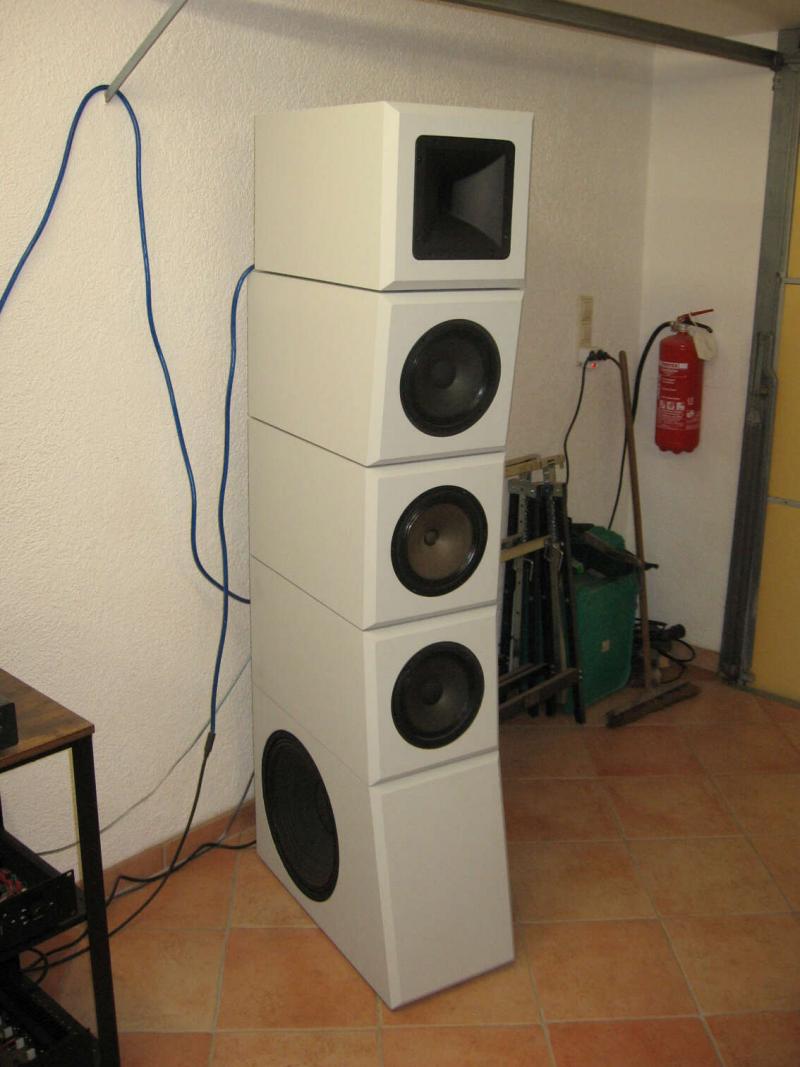

                  • 2449
                  Danke für die Messkurven - ich stehe nämlich auch vor der Entscheidung, was in die Horn-Edition der Triton nun reinkommt. Die "Hüllen" (als Ersatz für die B200-Module) sind gerade fertig geworden (heute mittag) :
Ansichten: 944
Größe: 77,6 KB
                  • DerSp
                    • 06.06.2015
                    • 104
                    Sieht sehr sehr gut aus
                    Jan
                    Gruß aus Kraichtal
                    Jan

                        mechanic - das sieht echt gut aus und lässt Spannung aufkommen.
