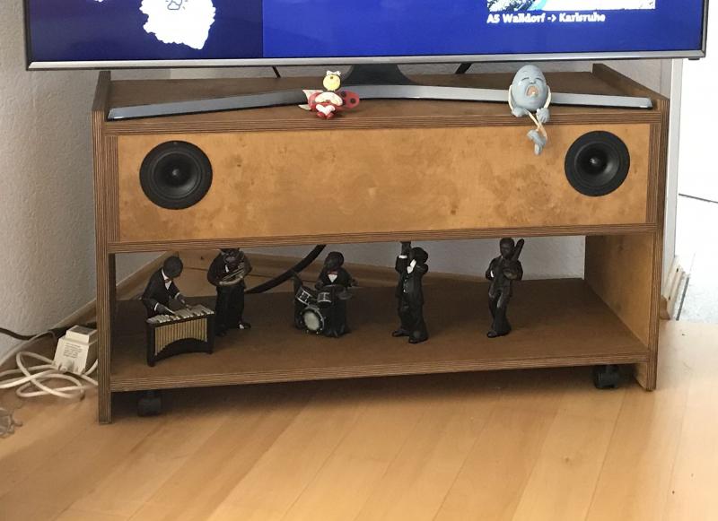

                      #55
                      ab 20 Liter für den Bass würde ich eine Serienweiche nehmen in Verbindung mit dem GF200 und den beiden B80.
                      Bei meiner Soundbar für meine Freundin hat dies perfekt funktioniert.
                      Bass zeigt hier nach unten.
