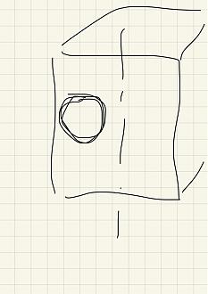

      Hoffe man kennt was ich meine

      das der Lautsprecher nicht in der Mitte sitzt sondern aussermittig

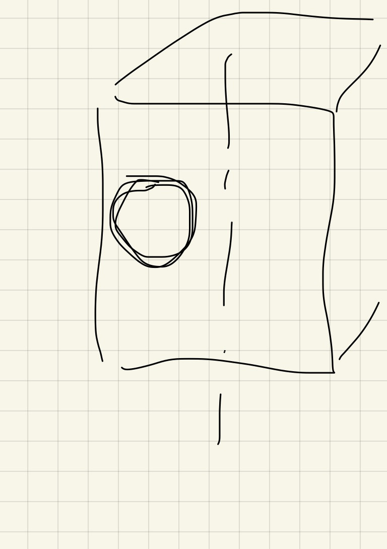

          So einmal noch
          das der kleine Lautsprecher innerhalb der kleinen Box nicht zentral sitzt sonder aussermittig hier extrem dargestellt

            kann man zwar machen, aber warum? Welche beschränkungen liegen vor, dass der kleine BB nicht mittig eingebaut werden kann? - Wichtig ist es letztlich aber nur, dass dann die andere Seite ebenfalls aussermittig eingebaut wird, natürlich spiegelsymetrisch!

              Völlig ok, so.
              ist egal wo der ist innerhalb des Gehäuses sitzt. Wichtig ist nur die Position auf der schallwand.

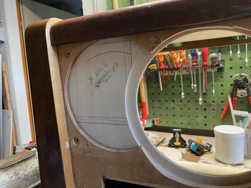

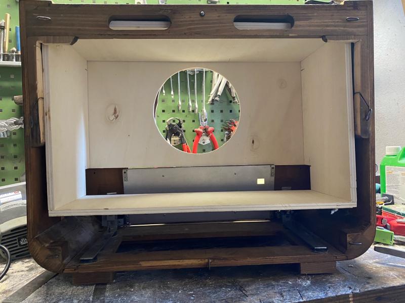

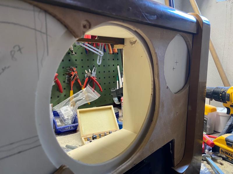

                Zum Thema Chassisposition: Es sieht so aus, als würde die Zierleiste nebst "Auge" vor dem Sub verlaufen. Du müsstest da wahrscheinlich ein bißchen was an der Schallwand stehen lassen, damit Du die wieder befestigen kannst.
                Frage an die Experten: wie schlimm wäre das, wenn ein Teil der Membran des Sub's verdeckt ist?
                P.S: Ich schätze der GF200 müsste von hinten verbaut werden. Ich gehe mal davon aus, daß das Innengehäuse an der Schallwand anliegt.

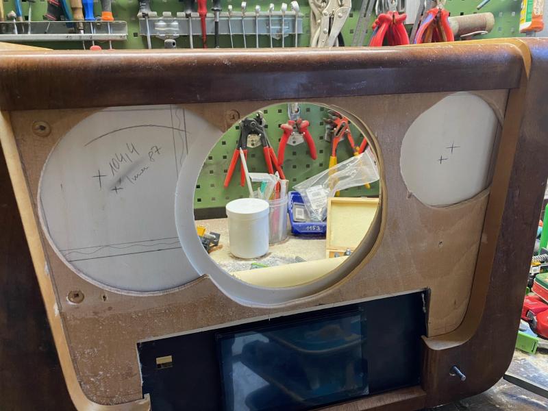

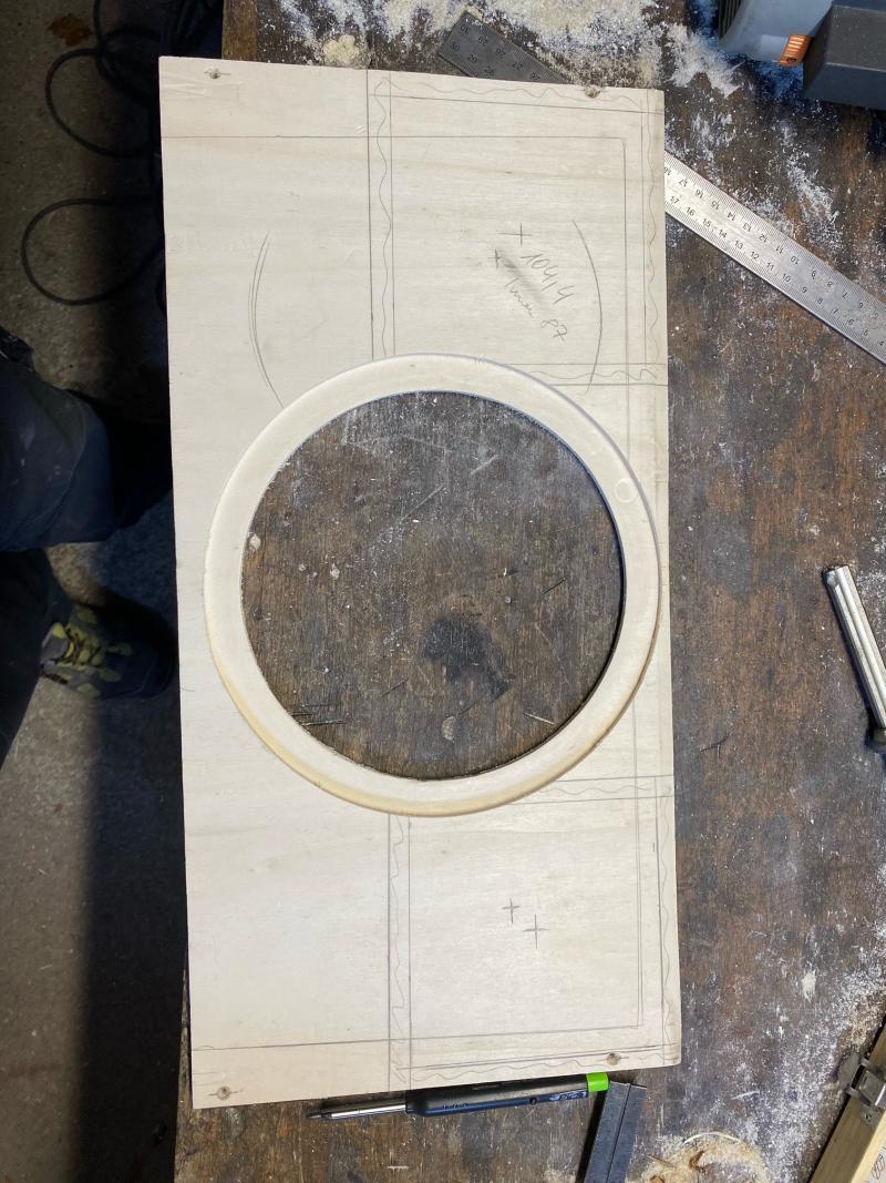

                  Ja also das ich alles original lassen kann habe ich ein wenig Probleme mit dem Platz - ich denke das ich die kleinen Lautsprecher im kleinen Gehäuse eben nicht mittig montieren kann - oder ich mache das kleine Gehäuse eben nicht in die Ecke oben - weiß nicht ob das dann Probleme verursacht - ist doch ganz schön tricky das alles - das es gut rein passt ☹️
                      Also das hast du sehr gut gesehen - hoffe es kommt noch eine Antwort von der Gemeinde weiß noch nicht was ich da tun soll

                        Mach am besten mal ne bemaßte skizze der Situation mit Wandstärken des Innengehäuses, wo man auch die Lage von Ring, Gummisicke und Membran erkennt. dann lässt sich das besser einschätzen.
                          Hallo Jagsi,
                          nach hinten würde ich den GF200 auf keinen Fall; da müßte erstens die Weiche neu ausgelegt werden, und zweitens musst Du dann auch immer das Radio 5 - 10 cm von der Wand weg stellen.....
                          Die Zierleiste hingegen stört überhaupt nicht, bei der tiefen Trennung, da würde ich mir keinerlei Gedanken machen!
                          Um allen Problemen aus dem Wege zu gehen, baust Du einfach den GF von hinten ein; dann stößt auch die Sicke nirgends gegen - meine Meinung!
                          • blindrabbit
                            • 02.12.2019
                            • 586
                            So hatte ich das auch gemeint. Also von innen verbauen, falls der Platz im Gehäuse reicht.
                              ok, dann habe ich Dich total falsch verstanden; ich dachte Du merinst nach hinten, also die Rückwand...
                              @ jagsi, ich wollte Dich nicht verwirren, ich war selber verwirrt

                                Sooo - geht sich alles aus - auch wenn sehr knapp...
