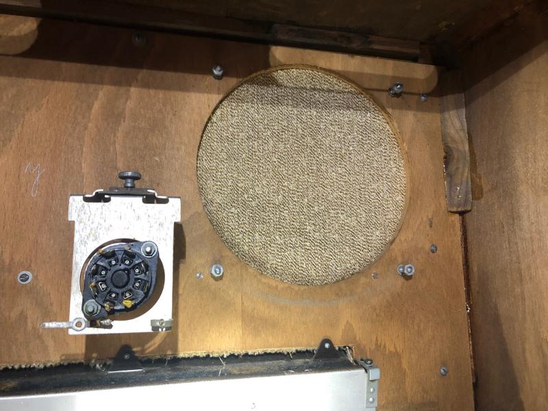

    Hallo Liebe Gemeinde,
    Ich bin Jagsi aus Österreich und bin ein echter Neuling in der Lautsprecherszene. Mit gefällt guter Sound, habe im Wohnzimmer eine Teufelanalge mit Denonverstärker.

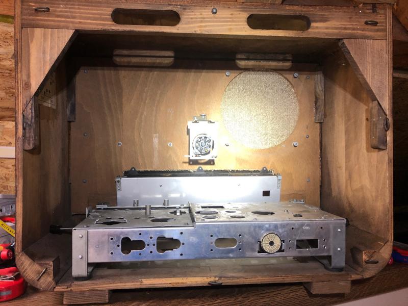

    Mein Großvater ist vor kurzem verstorben und hat mir einen defekten bzw. ausgeschlachteten Röhrenradio vermacht. Als Andenken an meinen Großvater möchte ich den Radio gerne verwenden.

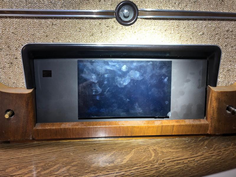

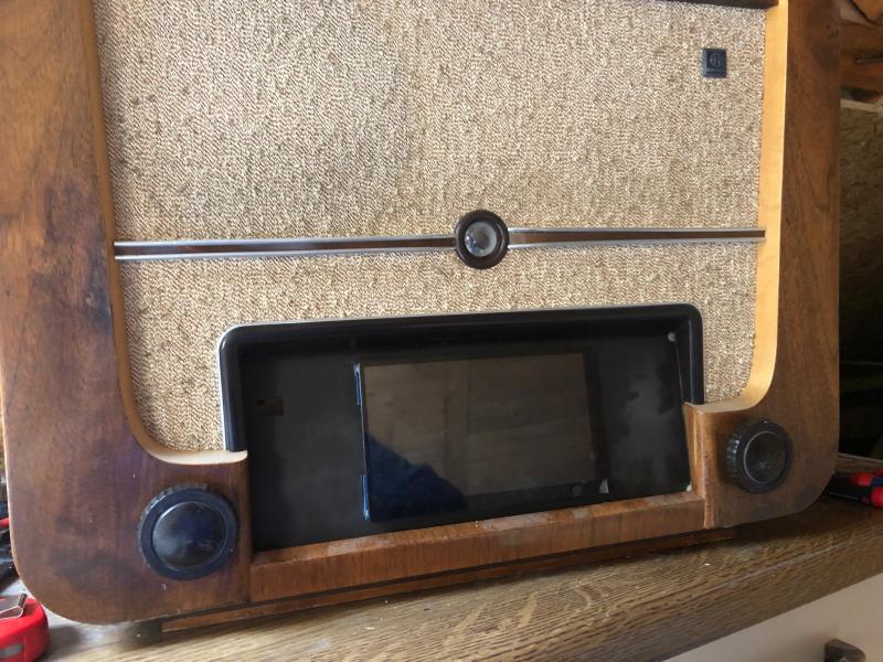

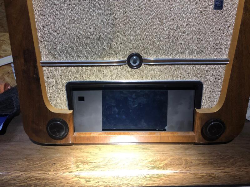

    Mein Projekt wird sein, den alten Radio mit neuem technisch sehr guten Innenleben zu füllen und dabei das Äußere fast nicht zu verändern.
    Es wird ein Raspberry Pi 4B inkl. Touchscreen an der Front verbaut. Als Software bin ich noch nicht ganz schlüssig aber ich tendiere aktuell zu Volumio.
    Nun geht es darum den Sound zu planen und hier kenne ich mich leider gar nicht aus und bin auch durch meine Recherchen im Internet noch nicht sicher was gut ist bzw. wäre.

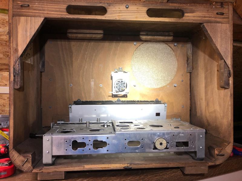

    Habe in einem Video gesehen das jemand einen HifiBerry Amp2 und 2 Visaton B100 verbaut hat. Jedoch waren die Boxen in geschlossenen Chassis. Diese geschlossenen Boxen stellen das 1. Problem dar. Der alte Radio ist nicht dicht. Kann aber nicht beurteilen wie schlimm das für die Klangqualität bzw. Lautstärke ist.
    2. wird der Raspberry in das Gehäuse reinkommen - weiß auch nicht ob das dem Minicomputer was anhaben kann.
    Meine Bitte an euch wäre nun mir zu helfen das richtige Set Up für diesen Radio zu finden. Also Vertärker und Boxen.

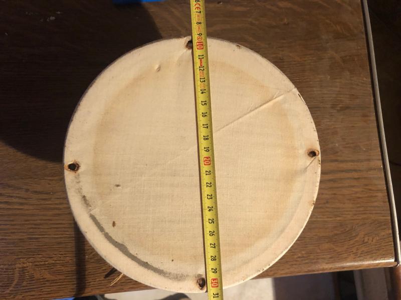

    Original ist ein 20er Lautsprecher verbaut(denke aber das man 2 auch unterbringt). Mein Wunsch wäre es aber das dieser Radio dann schon sehr gut geht - vom Bass und Lautstärke her. Mir ist schon klar das ich keine Wunder erwarten kann aber ich würde mir schon eine Steigerung im Vergleich zu einem Amazon Echo oder Bose Sound Link erwarten.
    Was noch ein toller Bonus wäre ist das ich den alten Lautstärkenregler an der Front wieder zur Verwendung bringen könnte.
    So ich hoffe ich habe das halbwegs verständlich rüber gebracht, leider ist der Post sehr lange geworden - sorry dafür.
    Danke für eure Hilfe.
    Lg Jagsi

    Das kann der Raspi mMn ab - hab es jahrelang so betrieben. Schau dir max2play an. Das nutze ich bei solchen Geschichten immer - musst halt nur mal wegen der Oberfläche schauen...

          ich würde als Verstärker den HifiBerry nehmen https://www.hifiberry.com
          Bei den Boxen würde ich mir Timos B80 - Boombox anschauen https://forum.visaton.de/forum/proje...-boombox-2xb80
          Wichtig ist, das die B80 in dichten Volumen arbeiten.... Evtl kannst Du Dir ja auch etwas von der Verstärkertechnik übernehmen...

            Ich würde mich Jörn anschließen. Der hier sieht sehr gut aus: https://www.hifiberry.com/shop/boards/hifiberry-amp2/
            Zusätzlicher Vorteil: er versorgt die Beere gleich mit Strom. Finde ich richtig gut. Und als Netzteil kannst du das hier nehmen: https://www.boomaudio.de/mean-well-g...4-p1m-netzteil

                Die alten Röhrenradios haben eine mehr oder weniger offene Rückwand. Um den akustischen Kurzschluss zu kompensieren, wurden damals große Breitbänder verwendet. Meiner Ansicht nach bietet sich hier der BG 20 an. Der Lochkreisdurchmesser stimmt auch ungefähr. Wenn sich der Klang als zu höhen- oder mittenbetont herausstellt, kann man später noch eine Klangkorrektur einfügen (wie bei den SOLO-Boxen).

                  an den BG20 hatte ich natürlich auch sofort gedacht, aber der TE möchte ja eine deutlich klangliche Verbesserung erzielen, darum mein Tip mit den beiden B80.....

                    Man kann dafür ja ein Gehäuse "im Gehäuse" machen.

                            ok also 2x die B80 in geschlossenem Gehäuse wären die bessere Wahl? Wenn ich das richtig gelesen habe? bringen die auch Bass?
                            Hat jemand vielleicht einen Link wie das Ghäuse aussehen soll? mit schaumstoff drin oder ohne?
