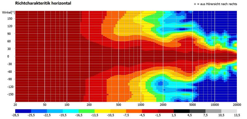

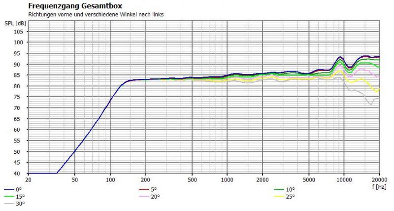

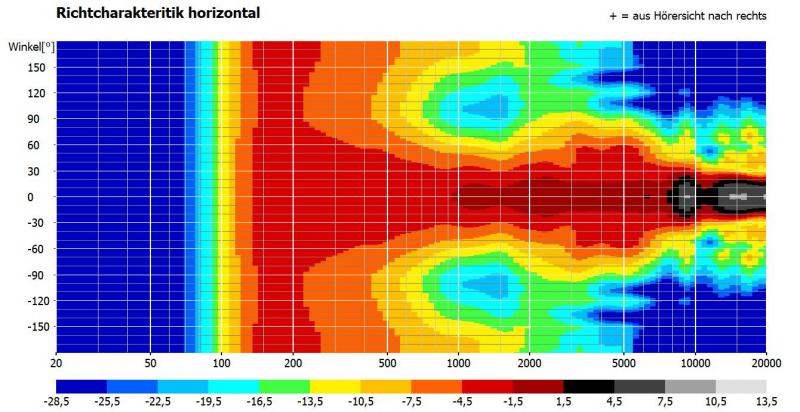

                    Da ich grad keine anderen interessanten Aufgaben habe, hab ich mich nochmal an das Konzept für eine Soundbar für meine Eltern gemacht und bin auch ein paar Schritte weiter gekommen. Ob das jemals realisiert wird ist ne andere Frage. Die Weiche wäre mir auch noch zu teuer im Verhältnis zu den Treibern. Ist aber auch erstmal nicht so wichtig. Mir geht's zunächst darum, ein funktionierendes Gesamtkonzept zu stricken.
                    Ich hab mit den 3 FRS8 pro Kanal weiter gemacht, die jetzt als 2-Weger beschaltet sind. Zwischen zwei FRS8 dient ein FRS8M als Mittel-/Hochtöner. Der bringt mehr Pegel und strahlt besser ab.
                    Ich finde das Ergebnis soweit ziemlich gut. Auf Achse gäb's für Papa einen gleichmäßig ansteigenden FG mit 3dB Überhöhung bei 8kHz. Mama bekäme bei 30°einen recht ausgeglichenen FG mit leichter Loudness-Abstimmung und im Schnitt ca. 3dB leiser als Paps. Das scheint mir ein ganz vernünftiger Kompromiss zu sein.

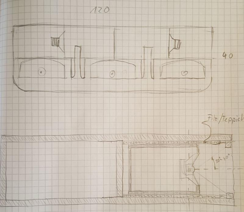

                    Die Idee wäre, drei solcher Lautsprecher in einem Gehäuse zu verbauen und dahinter einen Subwoofer, für den je nach Höhe des Gehäuses zw. 20 und 30Liter netto verfügbar wären. Im Bild unten denke ich an 2 umgeformte Alto Genesis Sub mit W130S als Bandpass mit Reflexöffnung nach vorne. Alternativ 2 bis 3 W130X in BR, die nach unten abstrahlen.
Name: Konzept PapaSoundbar.JPG
Ansichten: 422
Größe: 63,0 KB
                    Die drei Kanal-Lautsprecher (wie nennt man die dann eigentlich) würde ich so verbauen, daß man sie jeweils auf Papas Hörplatz ausrichten kann, damit würde auch Mama alle drei ungefähr im gleichen Winkel hören. Außerdem wäre die Idee, die Teile ein wenig im Gehäuse zu versenken und das Außengehäuse oben und unten mit einem Schallschluckenden Material auszukleiden. Ich dachte da an einen Kurzflorteppich oder was Filzartiges. Das gäbe ne gute Lagerung für die Lautsprecher und soll einen Teil der nach oben und unten abgestrahlten Schallenergie absorbieren (also am besten Alles über was über ca. 40° abgestrahlt wird). Die Front würde dann bespannt werden.
                    Frage: haltet ihr es für denkbar, dass das funktioniert oder ist das eher von Nachteil, wegen der Schallanteile die dann an diesen Flächen reflektiert werden? Was wäre ggf. ein geeignetes Material?
                    Die Sache mit dem Subwoofer kriege ich noch nicht gut gelöst. Ich wollte ursprünglich gern passiv bei 150Hz trennen, damit die Soundbar notfalls an dem existierenden Philips 5.1 Home Entertainment-System (HTS5561/12) betrieben werden kann. Ich glaub' aber das wird nix, da ich keine Ahnung habe, ob der mit irgendwas anderem als den Original LS was anfangen kann. Einstellmöglichkeiten gibt es jedenfalls so gut wie keine. Auch die passive Trennung bei 150Hz will nicht so richtig gelingen. Sinnvoller scheint mir, das ganze dann aktiv zu machen. Das sollte dann aber High Pegel Eingängen für alle Kanäle haben. Gibt es sowas? Könnt ihr was Passendes empfehlen? Wo fange ich am Besten an, mich damit auseinander zu setzen?
                    Letze Frage: Wie sollte man den Subwoofer bzgl. Pegel auslegen? So ein Alto Genesis Sub hat einen Pegel von 82dB bei 1W, also weniger als die Lautsprecher. Maximalpegel hab ich nicht gefunden. Macht es überhaupt Sinn sowas für den Zweck zu verwenden? Schon klar, daß man den im Level anpassen kann. Super viel Bass und Superlaut ist auch nicht das Ziel. Aber wäre schon schade, wenn der Sub am Ende die Schwachstelle ist.
                    Ich freue mich über jeden Denkanstoß!

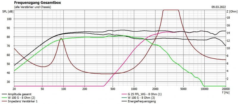

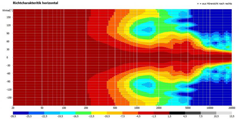

                        In letzter Zeit habe ich hin und wieder an einer d'pappo rumsimuliert. Die heißt so, weil es der Versuch ist, für verhältnismäßig kleines Geld eine kompakte und durch hohe und gleichmäßige Bündelung papataugliche Box auf die Beine zu stellen. Was dabei rausgekommen ist, ist im Grunde das, was UweG hier anfangs mal vorgeschlagen hat: zwei W100S und eine 25er Kalotte im Waveguide. Drum möchte ich es hier noch anhängen, auch weil mir das Konzept inzwischen sehr gut gefällt.
                        Ich hab versucht möglichst klein zu bleiben, insgesamt nur 7-8 Liter GHP. Subwoofer dazu und gut ist's, vielleicht geht das ja sogar ohne.
Name: d'pappo W100S.JPG
Ansichten: 641
Größe: 55,8 KB
                        Wird's gebaut? Erstmal nicht, zumindest nicht für Papa, denn der hat ja Anderes vor. Aber wenn ich wieder etwas aus Interesse bauen sollte, dann wäre diese Box ein Kandidat.
