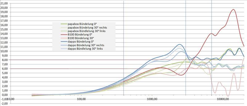

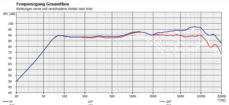

    Klappt aber leider nicht. Hier mal in der geglätteten Version von ubix. Das sieht ohne Sperrkreis ähnlich aus. Der B100 bündelt zu spät und zu stark. Mama bekommt ca. 20°-30° ab. Das is nich so schön.

          Bis 20° siehts tatsächlich beim B100 auch gar nicht mal so schlecht aus. Drüber geht aber bei beiden der Pegel im Brillianzbereich in den Keller, der ja für die Konsonantenbetonung wesentlich ist. Mama ist ja auch nicht mehr die Jüngste und ich möchte nicht, daß Sie plötzlich Nachteile hat. Damit wäre das Projekt gescheitert, denn Sie ist diejenige, die eigentlich nix Neues will. Die Winkel sind bisher nur Schätzungen, vorsichtshalber rechne ich eher mit 30°. Bei 20° wäre alles fein.
          Menschen mit gutem Gehör stecken das weg, schwer hörige Menschen hören auf Parties nur Matsch und verstehen ihr Gegenüber nicht mehr.
          Das habe ich auch schon immer. Obwohl ich wirklich nicht schwerhörig bin. Ich gehe davon aus, dass Papa das auch schon immer hat, jetzt natürlich durch die Schwerhörigkeit noch schlimmer. Drum nehme ich das ernst. Ich sehe ein, dass das besser wird, wenn der Abstand vom "Nutzsignal" zur diffusen EFG Soße steigt.
          Drum hab ich das mal verglichen. auch für die Hörposition von Mama (mit 30° angenommen, ich nenne das auch mal Bündelung, sicher nicht ganz korrekt. Gemeint ist der Abstand FG zu EFG in dB)
          Der Breitbänder Solo hat im Brillianzbereich die Nase vorn, zumindest auf Achse. Unterhalb 3kHz ist er aber unterlegen. Am Besten ist da natürlich d'appo aber auch die Normale 2 Wege Variante ist schon besser. Unter Winkel gilt das noch viel mehr, da schneidet der Breitbänder im Brillianzbereich auch schlechter ab.

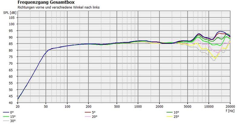

                  Hier nochmal ein neuer Versuch mit 2 FRS8, auch damit ich kleiner bauen kann. Hier sehen Bündelung, FG und EFG besser aus als mit den W100S. Tiefgang soll mal ein anderes Thema sein.
                  Reicht das für ein bisschen lala? Oder für mehr?

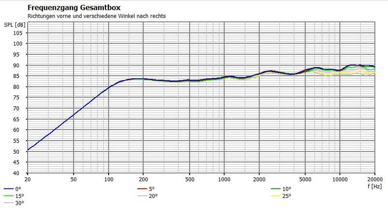

                      Ich hatte noch mal etwas herumgespielt, und weil ich zu keinem Ergebniss gekommen bin, den Optimierer einmal meine Vorgabe bearbeiten lassen. Herausgekommen ist dieses. Da müsste man die Werte wohl noch etwas nachbearbeiten auf die näheren Standardwerte, aber es soll ja auch nur eine Variante sein.

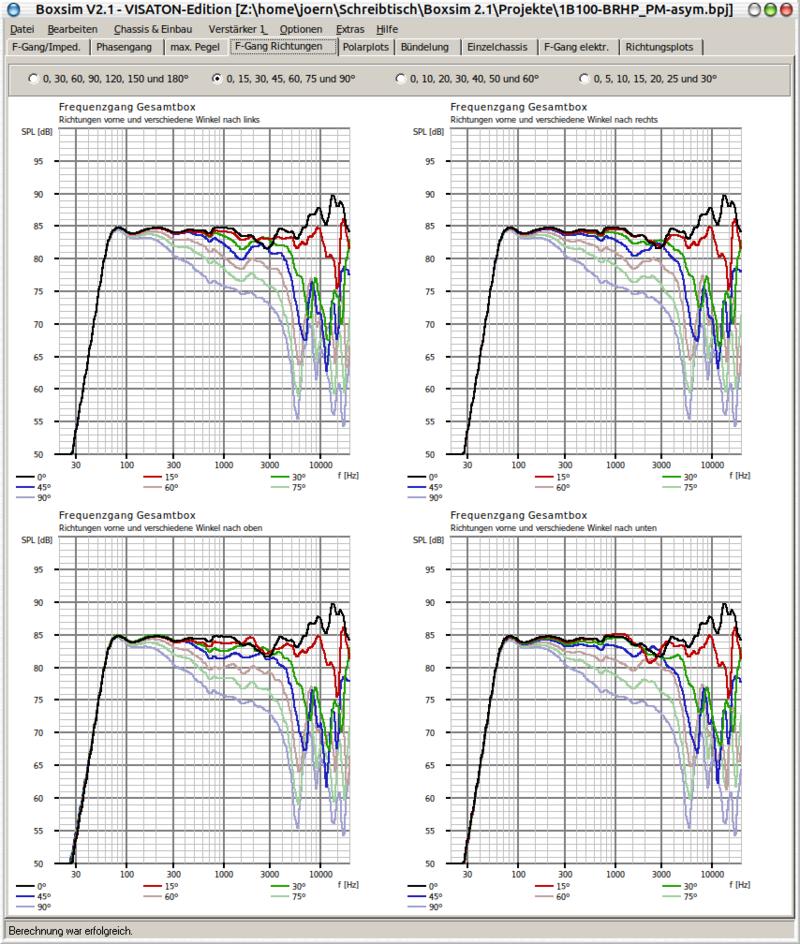

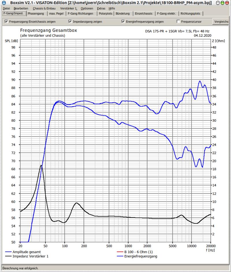

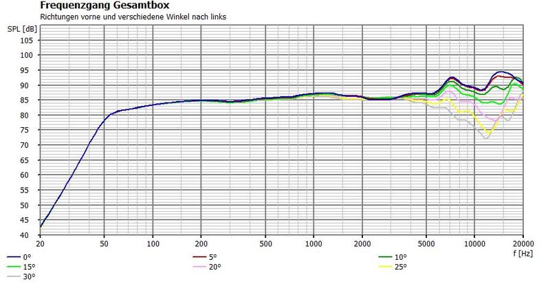

                            Ich hatte mal mit dem B100 was simuliert, aber mir passt der Pegel nicht ganz
                            hier FG/EFG :
                            Trotz Hochtonanstieg ist der EFG stetig fallend ( naja, was er so hergibt...)
                            so sieht es unter Winkeln aus :
                            15° sind optimal, bis 30° ist es ok.....
                            Beim Projekt ist zu beachten, dass die PM auf die Seite soll, Boxsim lässt das allerdings leider immer noch nicht zu....)

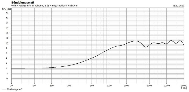

                              Ich hab ja prinzipiell nix gegen Breitbänder einzuwenden. Darf auch gern mal einfach sein. Wobei, bei Deinem Projekt ist die Beschaltung ja auch nicht ohne. Wenn es nur um Papa ginge wäre der B100 Solo sicher ne schöne Lösung. Vielleicht mach ich das für Papas Arbeitszimmer, wenn ich dieses Projekt endlich abgebrochen habe

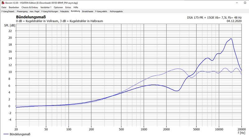

                              Ich bin mittlerweile der Meinung, dass der B100 Solo eben nicht optimal ist für Anforderungen bei meinen Eltern. Das hat vor Allem mit seinem Bündelungsverhalten zu tun.
                              Der fängt erst ab 3000Hz an zu bündeln, das aber heftig. Darunter bündelt er eher moderat. Das hat verschiedene Nachteile:
                              1. Einmal wird dadurch nur der Hochton von der Soße befreit. Der d'appo im Hintergrund der Grafik bündelt ab 1kHz ziemlich stabil. Soviel ich verstanden habe ist das für Sprachverständnis der bessere Weg. Besser wäre wahrscheinlich noch ein anderer Hochtöner, der stärker bündelt.
                              2. Die Bündelung des B100 ist oben rum sehr stark und lässt sich nicht verändern. Wenn ich die 30° linear machen will, dann geht das nur mit Pegelanhebung. Dann wäre der Hochton auf Achse ca. 15dB überhöht. Das kommt mir etwas zu viel vor. Aber da fehlt mir die Erfahrung. Zudem wüsste ich gar nicht wie ich das umsetzen soll. Wäre jedenfalls nicht mehr einfach. Aber wichtiger ist mir, dass
                              3. der FG dann extrem abhängig vom Winkel ist. Wenn ich mich verschätze oder Mama beschließt, sich etwas anders zu setzen, dann funktioniert das plötzlich nicht mehr. Keine Ahnung wieviel Abfall im Hochton zu verkraften ist, für eine normalhörende 74-jährige. Ne stabile Auslegung wäre das jedenfalls nicht.
                              Das alles geht mit d'appo Anordnung besser. Da lässt sich die Bündelung einigermaßen beeinflussen, man kann einen moderaten Anstieg zum Hochton formen und unter Winkel ist der FG einigermaßen stabil.
                              Außerdem krieg ich den EFG hübsch.
