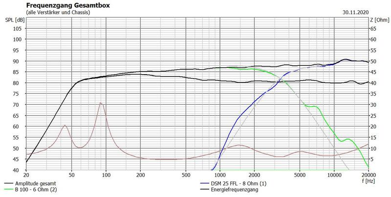

    Weil bald Weihnachten ist überlege ich, meinem etwas schwerhörig gewordenen Papa was Gutes zu tun. Außerdem hab ich eventuell Reste zu verwerten von einer VIB Bestückung, die mir sonst eigentlich nur ein Paar GF200 liefern sollte (Ich kanns halt nicht lassen). Ohne sinnvolle Resteverwertung wäre das aber aber zu teuer erkauft.
    Drum hier diese Idee ähnlich einer Bijou mit B100 und DSM25FFL. Optisch würde ich versuchen, etwas á la Nimrod zu machen. Mal sehen.

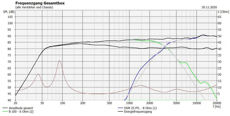

    Der Anstieg des Frequenzgangs ist natürlich Absicht, damit Paps die Hörgeräte raus nehmen kann. Zu viel? Aufstellung ist wieder wandnah bzw. im Regal, drum gibt's im Bass noch ein bisschen was geschenkt.

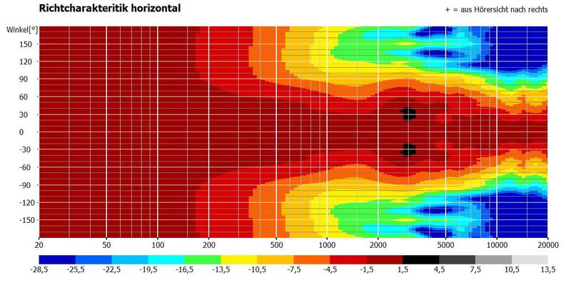

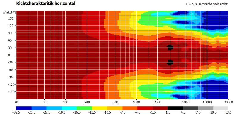

    Ein wenig Kopfzerbrechen bereitet mir die Überhöhung unter 30° in der Horizontalen, die ich nicht weg bekomme. Ist das problematisch?

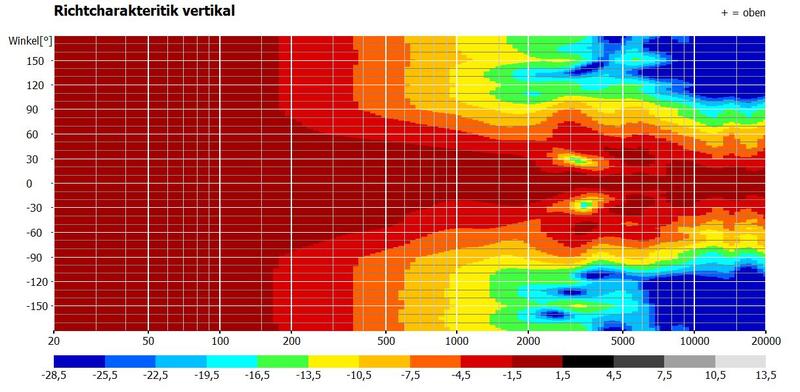

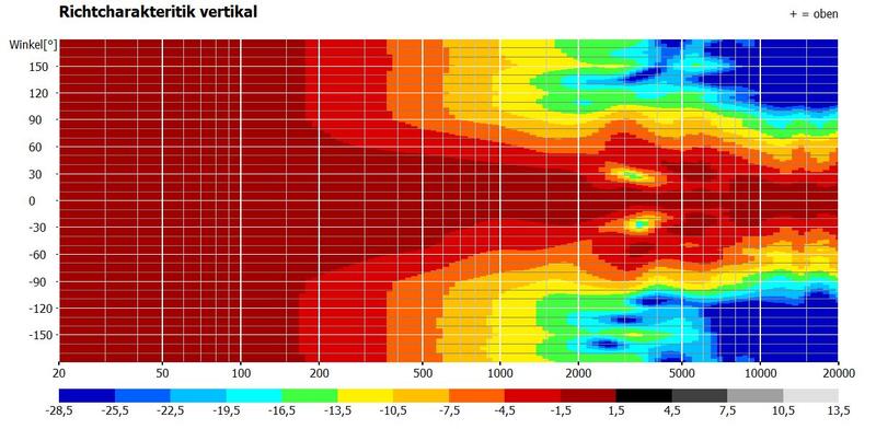

    Die Interferenzlöcher in der Vertikalen würde ich mal so hinnehmen, die Lautsprecher ließen sich in der richtigen Höhe platzieren.
    Einwände? Verbesserungsvorschläge?
    Danke und Gruß, Thomas
    Hallo Thomas,
    ob der Höhenanstieg praktikabel ist, wenn Dein Pa ein Hörgerät tragen muss, weiss ich nicht; es käme ja dann a) auf seine individuelle Hörkurve an, und b) wenn ihn dann jemand anspricht, versteht er es nicht.
    Ich persönlich würde die Box linear abstimmen, trotz dass er ein Hörgerät tragen muß.
    Die Überhöhung unter Winkeln gekommst Du nur weg, in dem Du den Achs-FRequenzgang nicht linear auslegst, sondern eine Senke in dem Bereich einbaust
    Zusätzlich noch eine aussermittige Anordnung des HTs, dann sieht es schon besser aus....
    Edit : Version mit Überhöhung hochgeladen
    Edit2 : DAS VOLUMEN PASST NICHT ZU DEN ANMESSUNGEN!!!!!!! ( habe ich in den Dateien angepasst)

                Es scheint bei genauer Betrachtung gar nicht so einfach zu sein, eine sinnvolle Anpassung an einen Hörschaden zu machen. Wenn man das Hörgerät mit einbezieht, müsste man ja fast ne riesen Senke bauen. Ich werde mich wohl an die ausgeglichene Variante halten und den HT ggf. noch mit einem zuschaltbaren Widerstand (parallel oder in Reihe?) anpassbar machen.
                Mal abgesehen vom Frequenzgang denke ich, daß möglichst viel Präzision hilfreich ist, wenn man nicht gut hört. Bin ich mit dem B100 auf der richtigen Spur? Die Bijou mit Al130 soll das ja besonders gut können, der B100 ist eher die kostengünstige light Version. Kann der da mithalten?
                jhohm, vielen Dank für die Überarbeitung. Das extra dB im Grundton hat mich überrascht. Um Gehäuseresonanzen muss ich mir bei der kleinen Box mit der reduzierten Dämmung keine Sorgen machen?
                Von der geänderten Hochtontrennung hab ich nicht alles übernommen, damit der Energiefrequenzgang gerade bleibt. Der ist mein spezieller Freund. Ich find's einfach geil, wenn die Musik, die aus der Zimmertür kommt schon nach HiFi klingt.
                Allein der versetzte Hochtöner und die vergrößerte Spule im TT Zweig bringen ja schon verdammt viel um die Überhöhung unter Winkel zu reduzieren.
