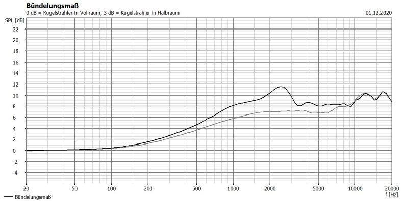

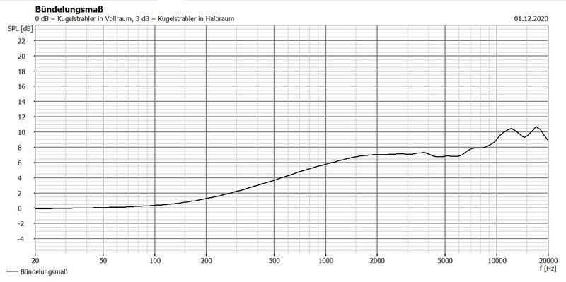

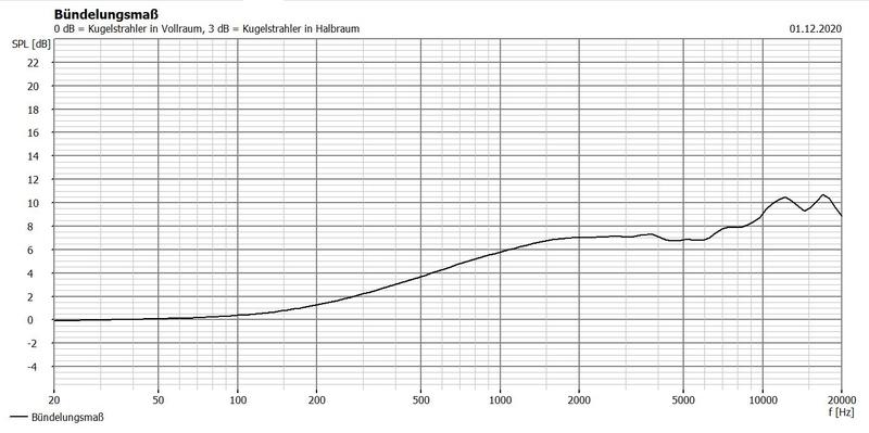

        Was heißt denn starke Bündelung genau? d.h. wo muss ich denn hin, so als Anhaltspunkt.
Name: Papabox Bündelung.jpg
Ansichten: 1
Größe: 48,5 KB

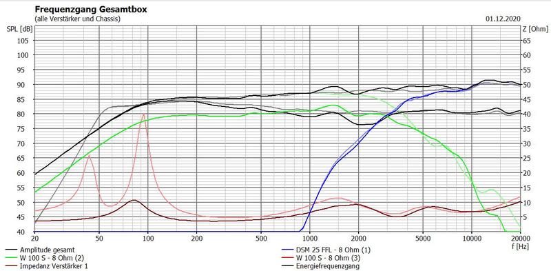

        Also war mein erster Gedanke gar nicht so verkehrt. Da hatte ich eine leichte Anhebung zum Hochton - ca. 3-4dB Unterschied gegenüber Grundton mit linearem (bzw. logarithmischem) Anstieg.
        Papa meint er hat "nur" Defizite im Hochton die sein Hörgerät ausgleicht. Er würde mit Hörgerät so hören wie vorher. Keine Zahlen, aber es besteht noch Hoffnung.

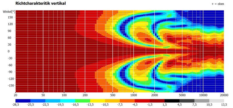

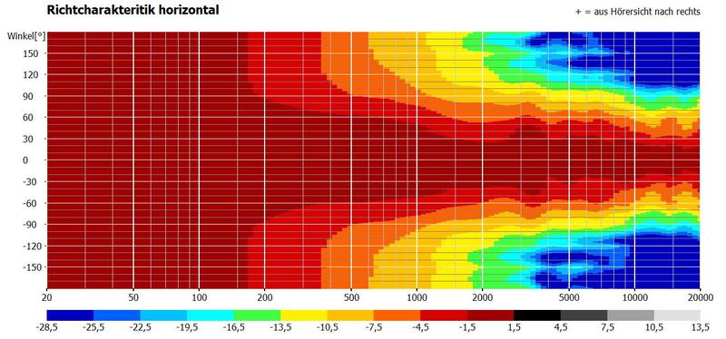

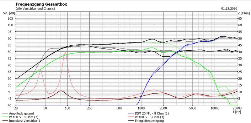

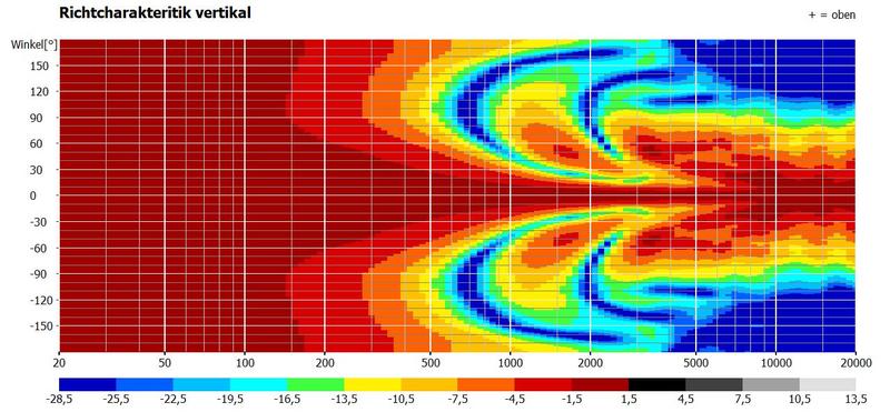

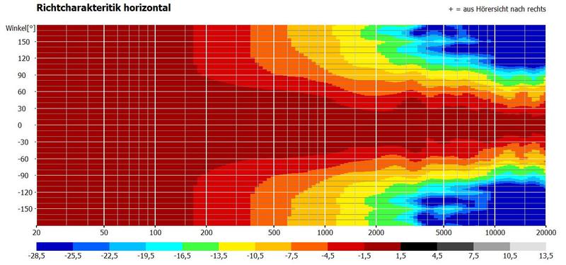

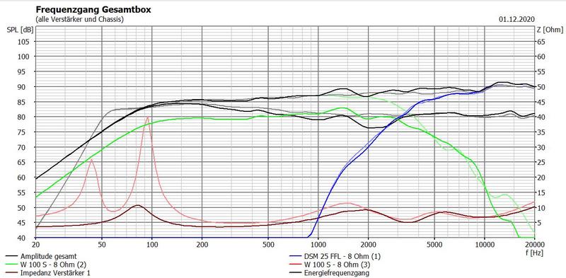

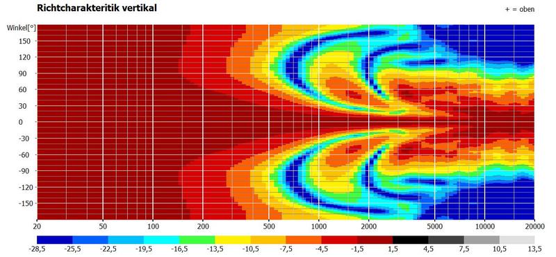

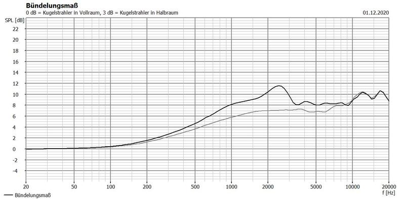

              Ich hab mich mal an die d'appo Konfiguration gewagt. Geht schon, aber richtig zufrieden bin ich nicht. EFG und FG sind nicht mehr so schön, die Bündelung ist entsprechend auch weniger stetig. Die Senioren-Abstimmung mit Anhebung um die 3dB zum Hochton würde ich gem. Uwes Rat jetzt doch vorsehen, egal was es wird.

              Wie sieht die d'appo aus? Geht da noch was? Aus Kostengründen würde ich es bei zwei W100S bzw. W100SC belassen. Können die das adäquat?
                • 5669
                Für ein bisschen lala reicht das. Wäre vielleicht noch ein WG drin?

                      Ich sehe es aber auch so. Die Kombination mit B100 dürfte ein ziemlich guter Lautsprecher werden. Die d'appo Variante mit W100s will nicht so richtig und ist auch schon wegen der Treiber unterlegen. Da ändert auch ein Waveguide nix. Damit funktioniert eine sehr tiefe Trennung einigermaßen, was dann aber für die Bündelung nix mehr bringt.
                      B100 mit DSM25 im WG ist nahezu deckungsgleich mit der Version ohne WG. Die ist aber m.E. noch etwas besser. Wäre höchstens aus kosmetischen Gründen ne Überlegung wert, dann aber mit ewas höherer Schallwand.
                        • 5669
                        Das verstehe ich nicht. Wozu z. B. braucht der B100 einen Hochtöner ausgerechnet für Senioren die in dem Frequenzbereich nur noch eingeschränkt hören? Einen wirklichen Unterschied macht der Hochtöner > 5 kHz, da strahlt er breiter ab, auch wenn er früher angekoppelt ist.
                        Im Bass sind zwei W100S einem B100 definitiv überlegen und nicht andersrum. Im MT-Bereich ist der B100 linearer.
