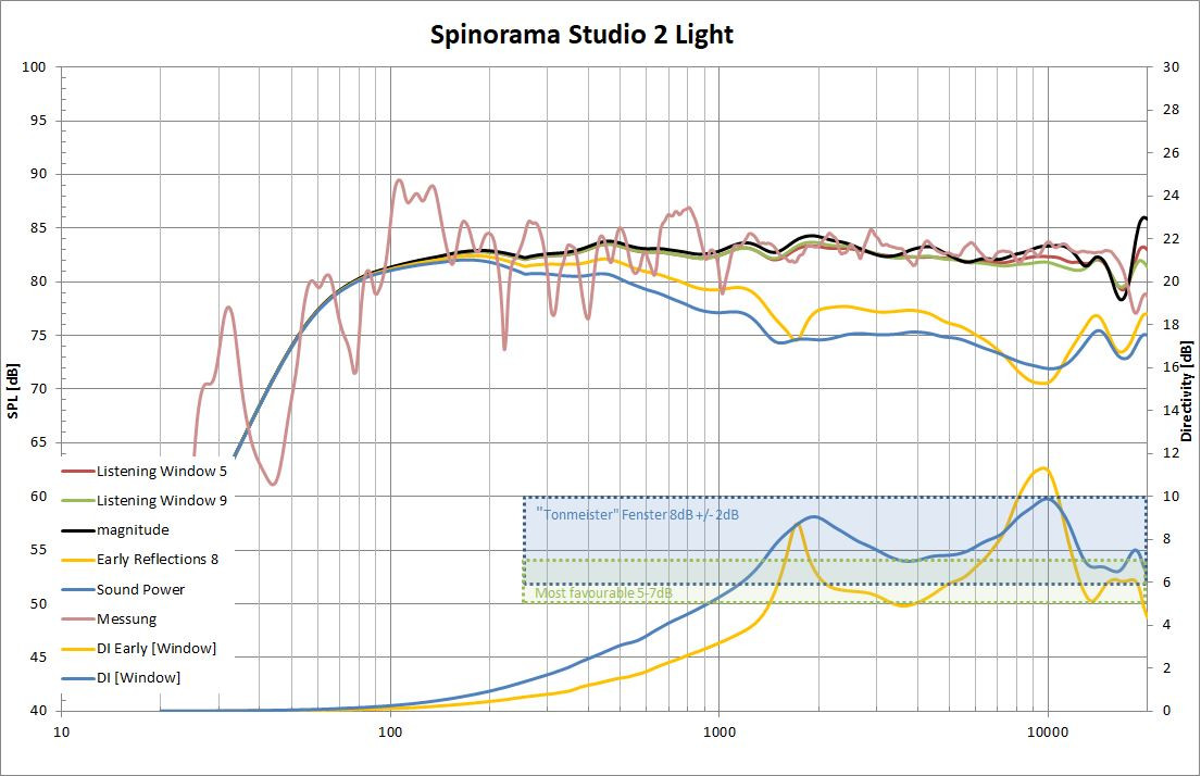

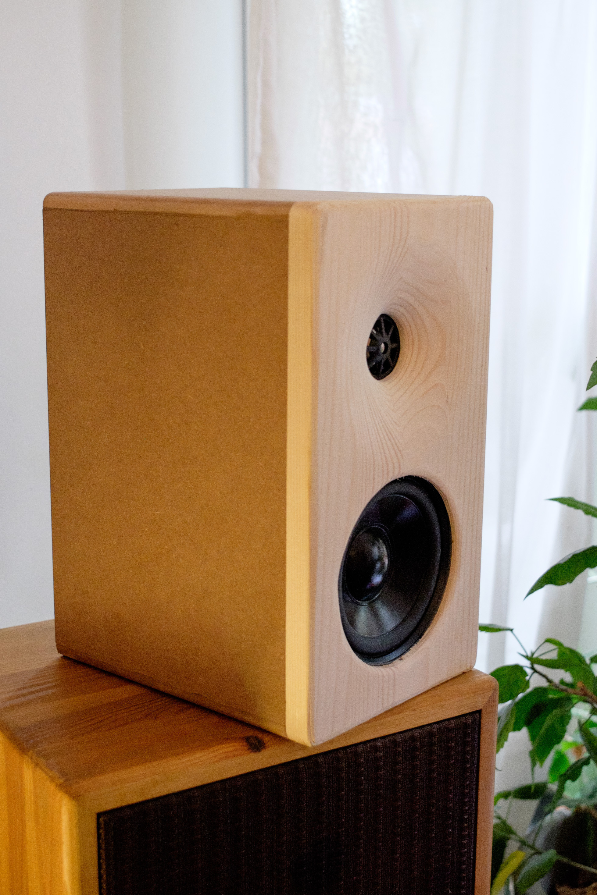

    Eigentlich wollte ich eine meiner intensiv simulierten d'pappo Varianten ausprobieren und hab deshalb seit einer Weile Suchaufträge in der kleinen Bucht laufen. Ziel war es, 2 gebrauchte G25FFL und 4 gebrauchte W100S oder W130S in 8 Ohm zu ergattern. Günstige G25 sind aber selten, DSM25 sieht man schon mal. Den kenne ich schon und mag den im WG sehr gern, also hab ich zugegriffen. Die 8 Ohm Versionen der kleinen Ws in günstig habe ich auch nicht gefunden, aber immer wieder die 4Ohm. Was soll's, an d'Appo hat mich ohnehin immer gestört, dass die nicht richtig kompakt werden. Und die 4Ohm Version kann ja 2 8Ohm Chassis irgendwie ersetzen...
    Also hab ich die Weiche ein wenig angepasst und es ist eine Light Version der Studio 2 draus geworden.

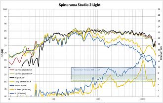

    Klicke auf die Grafik für eine vergrößerte Ansicht  Name: 20220916 - DSCF2704.jpg Ansichten: 0 Größe: 1,43 MB ID: 705195 Klicke auf die Grafik für eine vergrößerte Ansicht  Name: FG Studio 2 Light.JPG Ansichten: 0 Größe: 350,9 KB ID: 705197Klicke auf die Grafik für eine vergrößerte Ansicht  Name: Spinorama Studio 2 Light.JPG Ansichten: 0 Größe: 149,7 KB ID: 705196

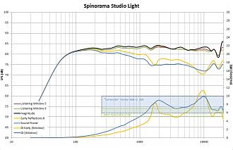

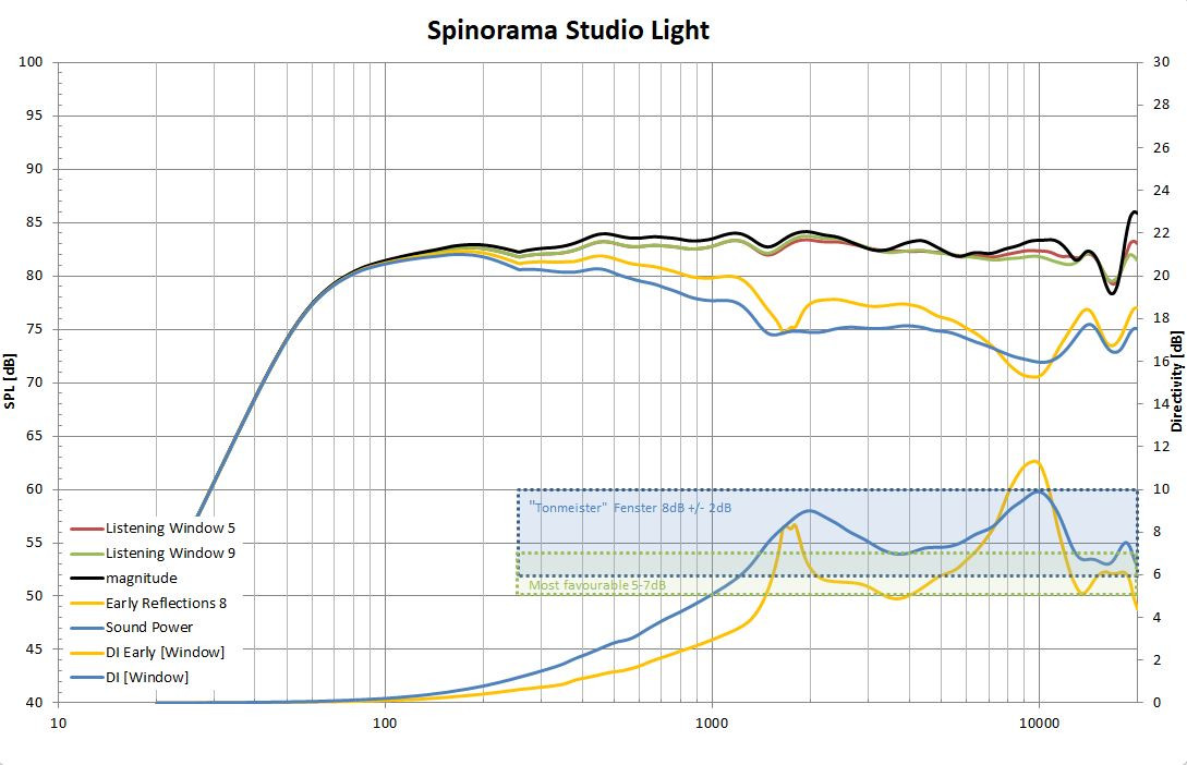

    Die Simulationsdaten hatte ich auch mal als Spinorama dargestellt, weil ich das interessant fand. Anmerkung dazu: für Listening Window gibt es offenbar unterschiedliche Definitionen: Listening Window 5 ist der Mittelwert aus Achs-FG und 15° in alle Richtungen. Listening Window 9 wichtet horizontal stärker und mittelt Achs-FG horizonal +/-10,20,30 und vertkal +/-10. Bennennung ist frei erfunden und nur zur Unterscheidung.
    Das Ergebnis ist besser als erwartet. Sie haben eigentlich fast alles, was man sich wünschen kann.
    - sehr ausgeglichener Frequenzgang, vor allem oberhalb 1000Hz sehr glatt und sachte abfallend.
    - Ich empfinde sie als sehr hochauflösend. Zumindest entdecke ich in einigen Stücken neue Details
    - Bühnenabbildung und Räumlichkeit sind super. Besonders erfreulich: der Sweet Spot ist sehr groß. Das hatte man anhand der Listening-Window-Kurve auch erwarten können.
    - Bass ist nicht sehr tief und die LS wünschen sich eigentlich einen Subwoofer. In meinem Arbeitszimmer, das bei 60Hz verstärkt, fehlt mir allerdings erstmal nichts. Die LS sollten halt wandnah oder im Regal stehen
    - für sehr laut sind sie natürlich nicht gemacht
    - Für mich klingen sie auch ähnlich "clean" wie Hilde und Herbert, obwohl sie im Mittelton weniger Bündeln. Man merkt auch, wenn man den Raum betritt, dass mehr Mitteltonenergie im Raum ist. Das ist der Punkt wo d'Appo Vorteile bringen könnte. Wie relevant das ist, werde ich bei Gelegenheit an meinem etwas schwerhörigen Paps ausprobieren.
    Im Moment spielen Sie etwas erhöht stehend als Nahfeld-Monitor am Schreibtisch und zaubern eine schöne Bühne über den Monitor. Sehr Geil!
    Boxsim hat das Ergebnis wieder ziemlich gut vorhergesagt. Ich hab eigentlich nur den parallelen Kondensator im TT Zweig geändert um den Mittelton etwas abzusenken, was aber eher Geschmackssache ist und sich vielleicht nochmal ändert. Der leichte Abfall im Hochton war so auch nicht vorhergesagt. Mit einer 0,15mH Spule vor dem HT misst es sich ziemlich linear aber kling zu scharf, also bleibt es so. Und die simulierte Kantendiffraktion stimmt so nicht. Die großen Fasen, mit denen ich simuliert habe um deutliche Welligkeit im FG zu glätten, braucht es nicht. Gebaut habe ich erstmal ohne Fasen und das klingt prima und misst sich prima.

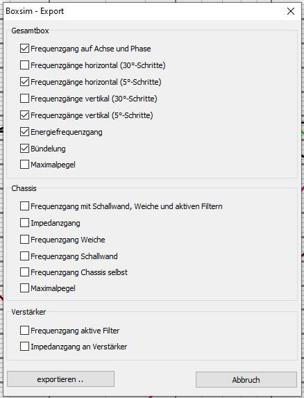

    Gefällt mir sehr gut! ....auch optisch!
    Wie hast Du das Spinorama Diagramm erstellt?
    Viele Grüße,
    Christoph
    • blindrabbit
      • 02.12.2019
      • 619
      Vielen Dank!
      für das Spinorama hab ich eine Excel Datei gebaut, siehe Anhang. Man muss nur in Boxsim einen Ergebnisexport wie folgt machen und den bei den Rohdaten in der Excel verwenden (per Daten aktualisieren).
      Klicke auf die Grafik für eine vergrößerte Ansicht  Name: Spinorama export.JPG Ansichten: 0 Größe: 54,9 KB ID: 705204
      Oops, Excel und Zip lässt sich leider nicht hochladen. @Admin?. Bei Interesse bitte PN.

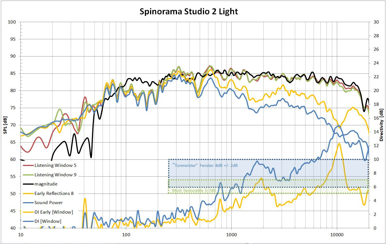

                Hab mal eine mit 1/9 Oktave geglättete Messung ins Spinorama gelegt.
                HT Zweig stimmt nicht ganz, simuliert mit 0,22mH, gemessen mit 0,15mH vor HT.

                  • 3195
                  Ich finde, dass sieht gut aus. Woher die Höcker in den beiden DIs kommen, oder ob sie real überhaupt da sind. Müsste man "in echt" mal messen. Ich denke, da ist Dir was Gutes gelungen...und auch noch passiv! Daumen hoch! Die Messungen bis 200 Hz sind sicherlich dem Raum geschuldet. Boxsim simuliert meines Wissen nach im "Unendlichen". Trotzdem passt's! Der von Dir angesprochene Peak zwischen 700-800Hz hm....es sin 5dB auf 200-250 Hz Bandbreite.....Mach mal Messungen unter mehreren "Linstening Windows" oder ein CSD.....wobei ich weniger auf eine Reso tippe. Da sind mir 200 Hz ohne echte Spitze fast zu breiit, aber wer weiss. Kannst Du den Impedanzgang des TMT messen.....nackt free air, im Gehäuse ohne Weiche, im Gehäuse mit Weiche? Vielleicht ist es eine Stehwelle?

                    Danke, es klingt auch gut.
                    Der erste Höcker dürfte echt sein, der müsste von den Interferenzlöchern bei der Trennfrequenz kommen. Der zweite Höcker kommt aus den Chassisdaten der DSM25 im WG. Ich werde bei Gelegenheit im Freien auch unter Winkeln messen und das Spinorama nochmal mit gemessenen Daten erstellen. Wenn ich den Höcker um die 700/800Hz auch im Freien sehe, dann schau ich noch mal genauer was der W130S so macht.
                    Hilde und Herbert mit W200S und DSM25 im WG haben, im gleichen Raum an gleicher Stelle gemessen, einen ähnlichen Höcker. Mal schauen.

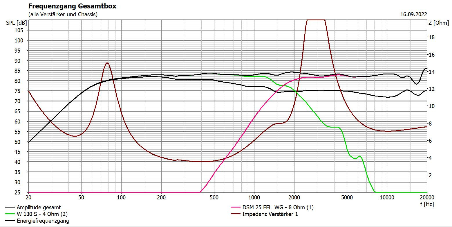

                          Heute hatte ich Zeit und Muße, um im Garten zu messen. Dabei kam folgendes heraus (1/12 Oktave geglättet):
Name: Spinorama Studio 2 Light Messung.JPG
Ansichten: 1204
Größe: 254,3 KB
                          Im Großen und Ganzen entspricht das der Erwartung laut Simulation. Was mich überrascht hat, ist die breite Senke zwischen 100Hz und 300Hz.
                          Es scheint, als wäre das ein Effekt von Bodenreflektionen. Gemessen habe ich eigentlich auf Tischhöhe. Anschließend habe ich das Ganze auf 160 hochgestellt und nochmal mit verschiedenen Abständen gemessen. Durch den größeren Bodenabstand ist wird die Senke kleiner, ist aber nicht ganz weg. Bei reduziertem Messabstand wird es auch besser. Im Graphen oben ist die Schwarze "magnitude" mit Abstand 0,5m auf 1,6m Höhe gemessen, alle anderen Kurven basieren auf den Messungen mit ca. 80cm Höhe.
                          Kann das wirklich "nur" ein Bodeneffekt sein? Schallwand würde ich in dem Frequenzbereich eigentlich ausschließen. Trotzdem passt das nicht zu der Messung direkt vorm Chassis.
                          Any Ideas?
                            • 28798
                            Sicher eine Bodenreflektion. Lege das das Mikro mal auf den Boden, wenn die Senke weg ist........
                            • blindrabbit
                              • 02.12.2019
                              • 619
                              Guter Tip, das wird getestet.
                              Leider habe ich versäumt, die Messung direkt am Chassis zu wiederholen. Die hab ich bislang nur in Wandnähe gemacht und mit einem guten alten Sony AVR. Das muss ich noch nachholen. Anhand der Messung mit 50cm Abstand könnte man meinen, dass da tatsächlich eine Senke ist. Ist es denkbar, dass der kleine Class D Verstärker ein Problem mit der Impedanz hat, die in dem Bereich unter 4 Ohm fällt?
