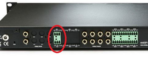

            Genau darum gehts doch, oder? In der anderen Jumperstellung hat der DSP einfach knapp 7 dB mehr Headroom am Eingang. Das NAD-Teil bringt eine Spitzenspannung von über 4 V. Wenn der Eingang des Folgegerätes nur 0,9 V zur Vollaussteuerung benötigt, verspielt man einen recht großen Bereich des Lautstärkereglers.
            Jetzt noch die Spannung am Ausgang erhöhen, dann kriegt die Endstufe auch einen höheren Pegel. Bringt eine bessere SNR.
            Die DCX arbeitet übrigens eingangs- wie ausgangsseitig mit Spannungen bis über 9 V. Dass man da die Endstufen nicht so weit aufdrehen muss, dass das Grundrauschen deutlich hörbar wird, sollte klar sein. Mit nur 0,9 V Signalspannung werden die auch nicht voll angesteuert.
            Mit dem LS-Wirkungsgrad hat das Ganze höchstens sekundär zu tun.
            Das einhalten einer "gesunden" Gainstruktur ist bisweilen nicht ganz einfach. Den Pegel vor der Bearbeitung zu regeln, ist in diesem Zusammenhang ebenfalls nicht ganz optimal…

              Jetzt hats mich interessiert, was wenn Du BigBox an die
              Phoenix Schnittstelle gehst, Balanced sollten laut Hypex, 4V drin sein.
              Unbalanced bekommst höchstens 2V mit der Jumperstellung
              Deine NAD macht max 4,5V out
              Die Adapter die angeboten werden sind alle für den Output, da müsste man sich selbst einen bauen...

                Wobei ich persönlich auch mit den XLR an die Endstufen gehen würde, erfahrungshalber, weil ich so eine Brummschleife bei mir so stark minimiren konnte das sie nichtmehr gestört hat

                    sollte der richtige sein, vorher aber nochmal die Pinbelegung abgleichen..
                    https://www.bax-shop.de/procab-cla83...cm#prettyPhoto

                      @Whoofmax: Die Kabel (Auch Eingang) habe ich alle hier. Gerade die Phönix-Kabel waren aber so lüttig das ich mich nicht getraut habe, die zu verbauen.
                      Aber wenn das hilft, teste ich es nochmal.

                        @Whoofmax: Das wird das Problem sein! Das MiniDSP kann balanced sogar "8V" im Eingang.
                        Dann sollte ich ja vermutlich keine Schwierigkeiten mehr haben. Warum bin ich da nicht vorher drauf gekommen?
                        Wobei mein Messproblem wohl noch bleibt. Aber ich teste das gleich mal...

                            "Gerade die Phönix-Kabel waren aber so lüttig das ich mich nicht getraut habe, die zu verbauen."
                            Ich finde die Stecker auch nicht der Preisklasse würdig, ich hoffe ich konnte weiterhelfen, zumindest sollte es mit den Anschlüssen bei Dir nochmal ne Ecke lauter zugehen.

                              Ich traue es mich kaum zu sagen, aber es klappt.
                              Wobei ich bisher nur die Ausgänge mit XLR angeschlossen habe.
                              Hab die lüttigen Phönix Strecker mit Sekundenkleber und Kabelbinder etwas stabilisiert (zwei Litzen hatten sich auch schon gelöst).
                              Das Eingangskabel hab ich auch.Mir fehlt aber eine Kupplung auf weiblich.
                              Bestellt... also Samstag sollte das passen.
                              Gut,damit wäre das Problem dann wohl behoben.
                              Danke nochmal:-)
                              Hätte ich natürlich auch selbst drauf kommen können.
