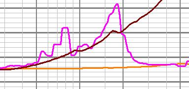

        Ja, merkwürdig. Aber egal, dann ist ja alles gut.
        Eine mögliche Erklärung:
        "....Kann die veränderte Lautspre-cherlast Probleme verursachen?Ein Aufsplitten der Box verändert die komplexe, sich aus Induktivitäten (Spu-len) und Kapazitäten (Kondensatoren) zusammensetzende Last in eine eher kapazitive (Mittelhochton) und eine eher induktive (Bass) Komponente. Das bedeutet im Extremfall auch Verschie-bungen der Phasenlage von bis zu +/- 90 Grad, die so im Normalbetrieb praktisch nicht vorkommen. Es gibt ganz zweifellos Verstärker, die damit weniger souverän zurechtkommen als andere und schnel-ler zum „Schwingen“ neigen, was sich durch „kratzigen“ Klang äußern kann – oder die sich per Schutzschaltung aus-klinken. Hochwertige Geräte sollten aber keine Probleme bei der Verrichtung ihrer Aufgabe bekommen und selbst bei höhe-ren Pegeln sauber und klar bleiben. Im Umkehrschluss bedeutet dies aber auch, dass die arbeitsteilige Kombination mäßi-ger Verstärker außer Problemen nichts bringt...."
        Was mir auffiel: Die Impedanz der aktiven Version im Mittelton hat extreme Sprünge, passiv nicht. Das könnte die Phasenveschiebungen erzeugen, die dein Verstärker nicht mag.

            Inzwischen gibt es bei HiFiAk. eine bessere Version der Endstufe, die noch weniger rauscht. Wobei ich mit der alten Version nichts höre.
            Die Hypexe halte ich aber für optimal, auch in Preis-Leistung-Relation.
            Hauptproblem der aktiven Monitor war aber wohl die Kratzigkeit, die ev. vom Verstärker kam.

                    meine Erfahrung ist, dass gerade viele niederpreisige Class-D - Endverstärker sehr kritisch auf unstete Impedanzen ab ca. 5-8kHz reagieren; daher sollte auch bei Class-D -Endstufen penibel die Impedanz linearisiert werden; möglichst auf 4 - 8 Ohm, je nach Endstufe!

                            Stimmt, manche (billige) zeigen bei unterschiedlichen Impedazen Pegelabweichungen im Hochton. Aber gegen Phasendrehungen sind Class D angeblich unempfindlicher.
