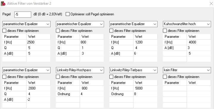

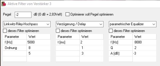

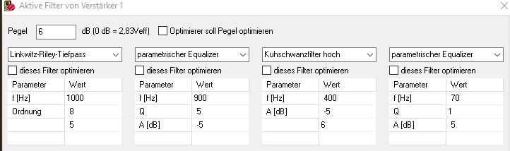

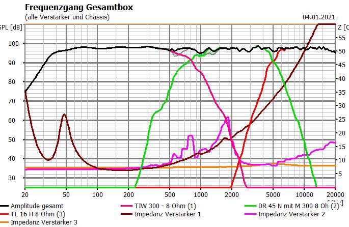

                        Habe mal die Monitor simuliert. Eine Diva, das Ding. Frequenzgang des MT-Horns ist abenteurlich und Phasenschweinereien. Nur mit sehr steiler Trennung zu beherrschen. Auch die Position des TL muss auf den mm stimmen....Diese Simulation sollte man nicht zu ernst nehmen, das kann nur eine grobe Richtlinie sein.
                        Jedenfalls bekommt man das hin und es sollte besser klingen als die passive Version.
                        Zuletzt geändert von walwal; 03.01.2021, 16:59.
                          • 28756
                          #57
                          So, jetzt aber:
                          So kann die Monitor aktiv werden, aber das ist nur eine Simu. Keine Messdaten.
                          Wie geht man vor:
                          Frequenzgang:
                          Das Mitteltonhorn ist zickig, zuerst ohne jeden Filter den Frequenzgang linearisieren über den Einsatzbereich hinaus, dann die Trennung eingeben. Wenn die Messwerte anders sind, muss man danach linearisieren. Der TT lässt sich leicht linearisieren, Trennung setzen. Auch der HT ist nicht schwierig.
                          Pegel:
                          Die Pegel sind angegeben, aber da ich nur mit einem TT simuliert habe, MT und HT 6 dB leiser stellen als angegeben.
                          Phase;
                          Das ist der schwierigste Teil und die Macke der Monitor, denn alle Chassis sind horizontal versetzt. Die Phase muss mit Umpolen und oder Delay eingestellt werden, da hilft nur probieren an der realen Monitor. Das wollte ich mir bei der Simu nicht antun. Man bekommst das aber mit Versuch und Irrtum hin. Man sucht durch Umpolen die schlechtere Phase, also, wo der Einbruch bei der Trennung am größten ist. Dann gibt man ein Delay ein, 1 ms. Wir der Einbruch größer, weiter erhöhen, bis maximal, dann umpolen und der Frequenzgang sollte glatt sein. Das macht man 2 mal.
                          Pegel anpassen, wenn nötig, F-Gang feinoptimieren, fertig.
                          Die Postiion des HT sollte exakt wie im Bauvorschag eingehalten werden. Hier ist die Trennung sehr kritisch und das Delay muss in kleinen Schritten ermittelt werden.
                          Messung der Einzelchassis in 70 cm Abstand auf Höhe der Chassismitte, bei Ermittlung der Trennung zwischen beiden Chassiszentren.
                          Am Ende Dirac anwenden. Anhören, ob es gefällt, ev. Basspeaks. manuell senken und Pegel zu den Höhen senken. Nicht jede kleine Abweichung korrigieren.
                          Ich bin kein Experte für Messung, Tipps aus dem Forum sind zugelassen.

                            #58
                            Juhuuu, es klingt
                            Gestern hätte ich die Monitor schon fast wieder abgebaut.
                            Ich muss zugeben, mit der Vollaktivierung habe ich meine Fähigkeiten deutlich überschätzt...
                            Dank Walwal und seiner simulierten Weiche konnte ich die Werte nun easy übertragen.
                            Dann nochmal alles gemessen nach entsprechender Anweisung und die Phasen angepasst.
                            Zudem einen im Gain etwas reduziert. Das war es schon.
                            Das einzige was mich wundert: In der Realität habe ich beim TL 16 keinen Gain genutzt (keine Absenkung). Der ist bei mir deutlich leider als in der Simu (war er aber aucj vorher schon). Dabei sind beide neu.
                            Merkwürdig, aber letztlich auch egal.
                            Am Hörplatz dann noch mit Dirac eingemessen und mehrere Hörkurven- Presets gespeichert.
                            Morgen erfolgt dann der finale Test mit hoher Lautstärke.
                            Aber das erste Ergebnis klingt leise sehr vielversprechend.
                            Die schärfe im Mitteltonbereich ist komplett verschwunden.
                            Danke an alle, insbesondere an Jürgen
