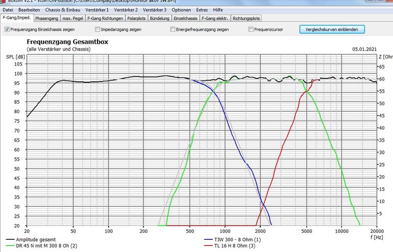

    Hallo Bastian,
    schön, dass es jetzt doch funktioniert!
    Zumindest wäre es schnell gemacht; das Board umzujumpern...
    Ansonsten kann es sein, dass Du ordentlich Anhebungen in den Filtern hast?
    Dann übersteuert der DSP nämlich.
    Dazu müsstest Du ALLE Filter um einen gleichen Betrag agsenken; also, wenn die höchste Anhebung +10dB beträgt, alle Filter um 11dB absenken - (1dB Reserve....)
    Geguckt, die höhste Anhebung ist +5 dB, dann würde ich alle Filter aller 3 Kanäle um 5,5 oder 6dB absenken!
    EDIT : evtl hebt Dirac auch noch mal irgendwo kräftig an, kannst Du das irgendwo ersehen?

      Ich habe ein neues Problem...Scheinbar übersteuert das MiniDSP 4*10 HD.
      Aber mittlerer Lautstärke verzerrt alles. An Dirac liegt es nicht. Mit dem Behringer gab es diese Probleme nicht.
      Woran könnte es liegen?

                So,Test fehlgeschlagen.
                Gleiches Problem.
                Im DSP selbst habe ich keine nennenswerte Erhöhungen.
                Maximal 3 db.
                Im Dirac gibt es eine Basserhöhung,ja.
                Dirac arbeitet aber mit einem Headroom von 10 dB. Daran kann es also nicht liegen.
                Zumal ich die Probleme mit der Behringerweiche auch nicht hatte.
                Zudem verzerrt es auch ohne Dirac Erhöhung bei etwas höherer Lautstärke.
                Wirklich unfassbar wenn das wirklich bei Hochwirkungsgradlautsprechern auftritt.
