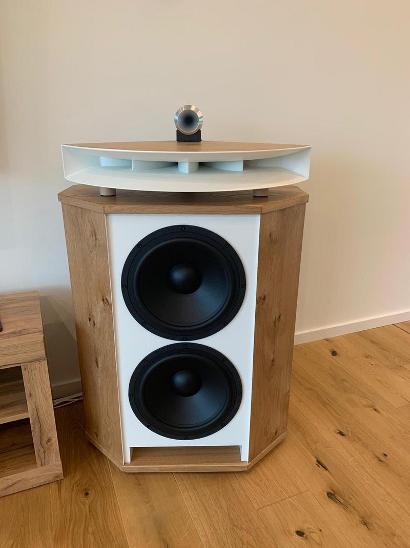

      So, Monitor 1 ist fertig
      Wunderschön wie ich finde...Leider sieht meine Frau das anders....

        Schönen Gruß an Deine Frau - Schallwand und Gehäuse spiegeln sich in Fussboden und Wand wieder, wie bei ihr Bluse und Rock in Jäckchen und Schuhen, zarte Akzente gesetzt durch Chassis / Clutch - ist wirklich perfekt gelöst

          Sieht gut aus, bei Visaton habe ich mal die Monitor beim Forentreffen gehört.
          Bin dann raus gegangen, war mir zu laut und wollte noch andere LS an dem Tag hören.
          Wenn die Deine gewünschten Maxpegel nicht schafft, ist was falsch
          Wegen verschieben einen Moderator fragen, selber geht es nicht.

            Passen perfekt in das Zimmer, sehr schön. Deiner Frau musst du halt Schmerzensgeld zahlen in Karat.....

              der "Oldtimer" perfekt umgesetzt. Die Farbkombination von hellem Holz und Weiß gefällt mir extrem gut.

                    Ich finde die richtig, richtig schön.
                    Die weißen Akzentflächen sind stimmig und dadurch wirkt die Monitor nicht so wuchtig.
                    (Zumindest auf den Bildern)

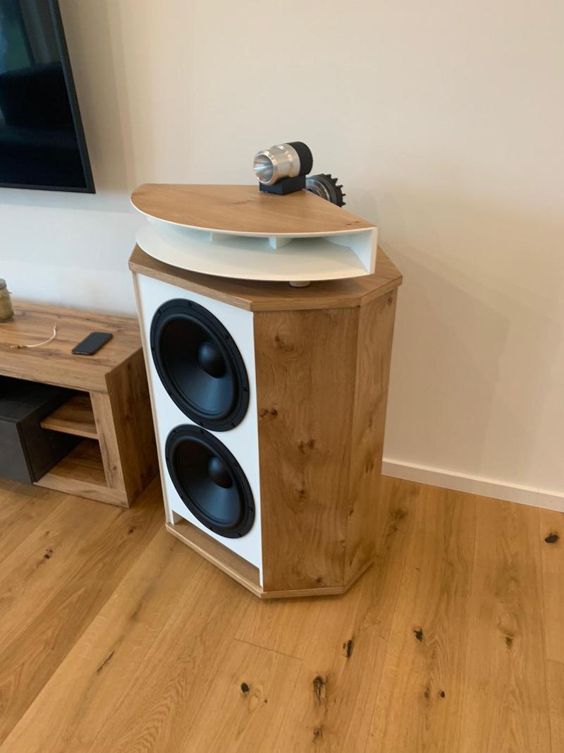

                      Ich finde die Monitor auch sehr schön, aber das weiße wäre jetzt nicht mein Ding. Es sieht sehr gut aus ,mit dem Holz, und passt auch zum Boden und den Schränken,ich hätte alles so gemacht.
                      Aber jeder hat seinen persönlichen Geschmack, und es ändert nichts an der Wertigkeit der Monitor.

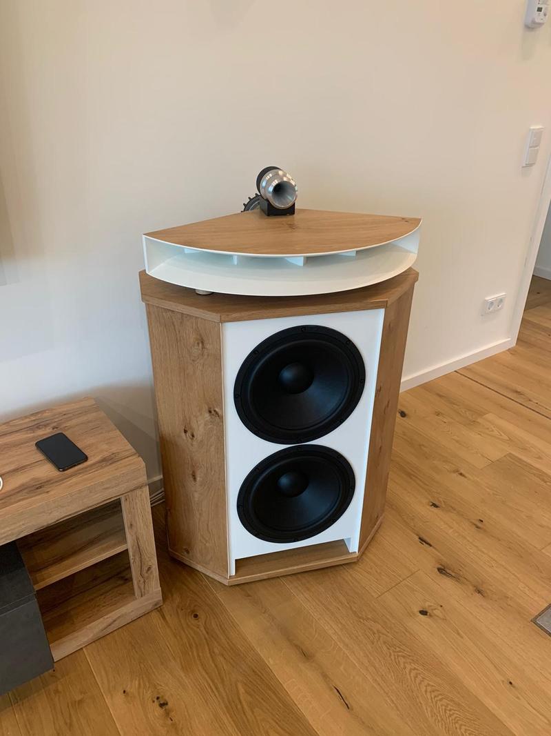

                          @Siegfried:
                          Vorher stand die Concorde Waveguide im Wohnzimmer. Die haben ihr in der Tat gefallen.
                          Allerdings sehe ich das Thema ein wenig anders;-).
                          Die Monitor schafft als einziges Modell die entsprechenden Pegel.
                          Optisch habe ich dann zumindest mit dem Eichefurnier und der weißen Front einen Kompromis finden wollen;-).
                          Für unseren großen Wohnraum (200 m3 Volumen) braucht es Membranfläche.
                          Mit Miniboxen kommt man da einfach nicht weit.
                          Letztlich haben meine Frau und ich alles zusammen ausgesucht.
                          Die Monitor sind der einzige Gegenstand, der ihr optisch nicht zusagt.
                          Da wird sie aber mit Leben lernen, ganz sicher

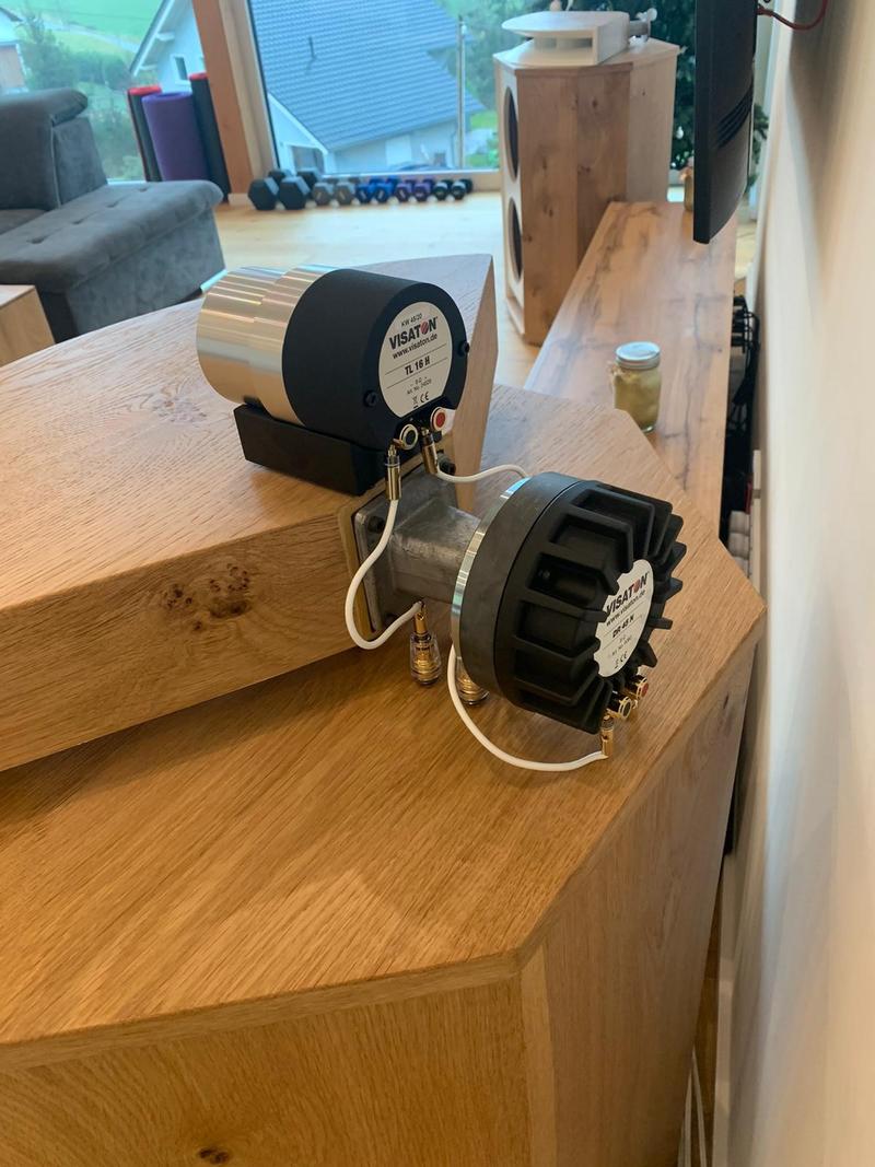

                              So...
                              Zweite Box läuft.
                              Heute ist das DCX gekommen.
                              Also direkt mal alles verkabelt und (ohne Korrektur) angeschaltet.
