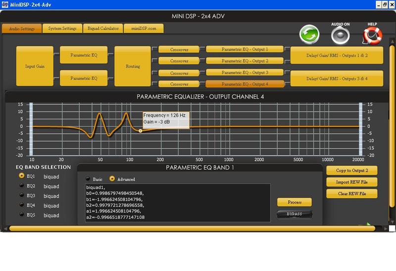

        Mit dem Mini-DSP 4*10 hd kann man angeblich Daten aus REW überspielen (z.B.) eine Zielkurve.
        Fragen dazu:
        - Macht das über REW Sinn oder lieber später über Dirac?
        - Falls es Sinn macht: Wie läuft das ab? einzelne Chassis? Kompletter Frequenzgang?
        Fragen über Fragen

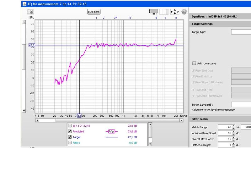

          REW kostet nichts
          Du machst eine Messung dann gehst auf EQ
          Definierst deine miniDSP HD im ersten Reiter
          Im zweiten definierst du den Target auf zb 42dB, typ None und lässt den anzeigen mit dem Häckchen. Verschiebst ihn rauf oder rune, wie du willst dann stellst du die Eckfrequenzen für die Optimierung zb 20Hz bis 13300Hz
          Dann drückst du Match response to Target.
          Wenn er fertig ist speicherst du das Ergebnis als
          Save filters cooffitiens to file
          Es wird eine txt Datei geschrieben, die von der miniDSP geladen werden kann

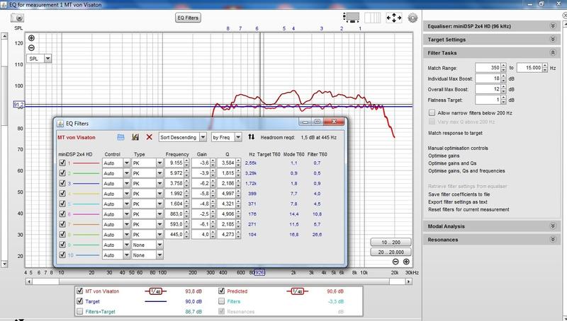

          Diese Messung war eine fertig Box also nix von mir
          Hier der MT von deiner Box:
          biquad1,
          b0=0.9700546821332606,
          b1=-1.5058221801095364,
          b2=0.8534363899318039,
          a1=1.5058221801095364,
          a2=-0.8234910720650647,

          Konnte leider diese Datei nicht hochladen aber hier in ganzen Schönheit
          Und hier zum manuellen Eingeben
          Filter Settings file
          Room EQ V5.20
          Dated: 08.01.2021 08:33:21
          Notes:visaton MT von dem Monitor
          Equaliser: miniDSP 2x4 HD
          MT von Visaton
          Filter 1: ON PK Fc 9155 Hz Gain -3.60 dB Q 3.584
          Filter 2: ON PK Fc 5972 Hz Gain -3.90 dB Q 1.815
          Filter 3: ON PK Fc 3758 Hz Gain -6.20 dB Q 2.186
          Filter 4: ON PK Fc 1992 Hz Gain -5.80 dB Q 4.997
          Filter 5: ON PK Fc 1604 Hz Gain -4.80 dB Q 4.321
          Filter 6: ON PK Fc 863.0 Hz Gain -2.50 dB Q 4.906
          Filter 7: ON PK Fc 593.0 Hz Gain -6.10 dB Q 2.185
          Filter 8: ON PK Fc 445.0 Hz Gain 4.00 dB Q 4.273
          Filter 9: ON None
          Filter 10: ON None

              das ist Import aus der Boxsim 2.0 von deiner Monitor box. Du kannst dir alles nacheinander exportieren dann nach REW importieren und begradigen. Alles als txt Datei.
              Danach wenn du die EQs in die miniDSP importierst, kannst alle Möglichkeiten der Weichen ausprobieren bis die Ohren ermüden. Ich wohne in Bochum und es reizt mich schon vorbeizukommen aber wenn du eine langäugige Blondine wärst....

                  Diese Eq betrifft nur deinen Mitteltoener DR45 nicht die ganze Box. Du brauchst die Filterung und den Rest

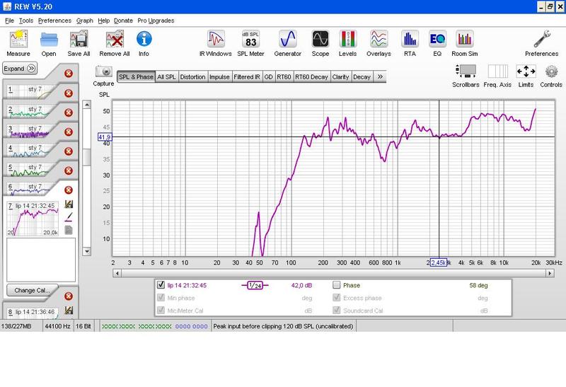

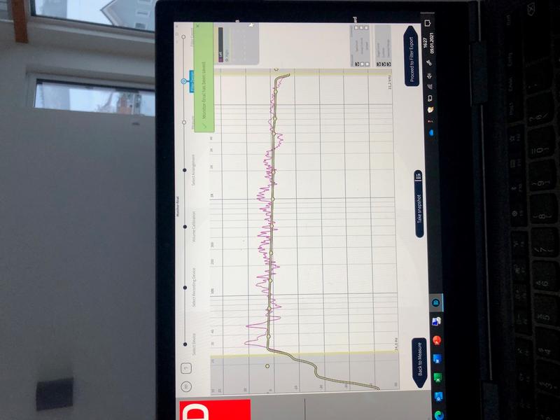

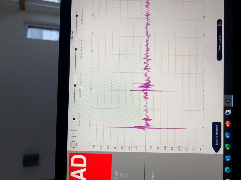

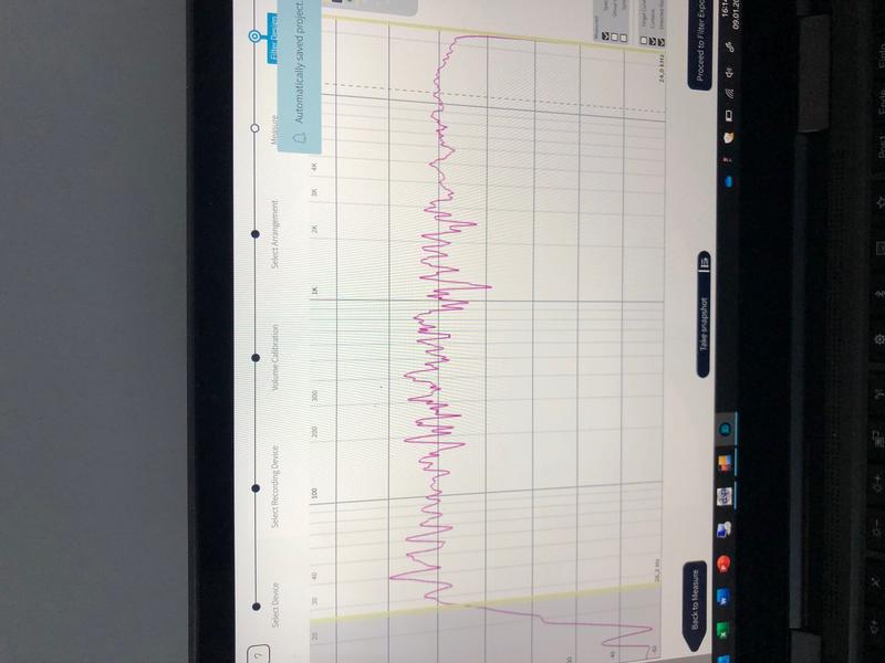

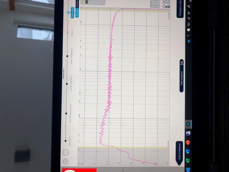

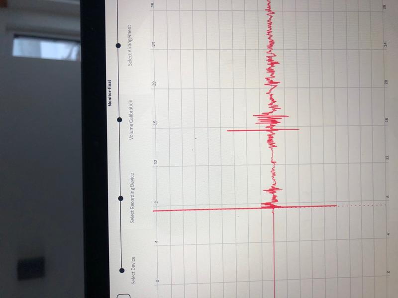

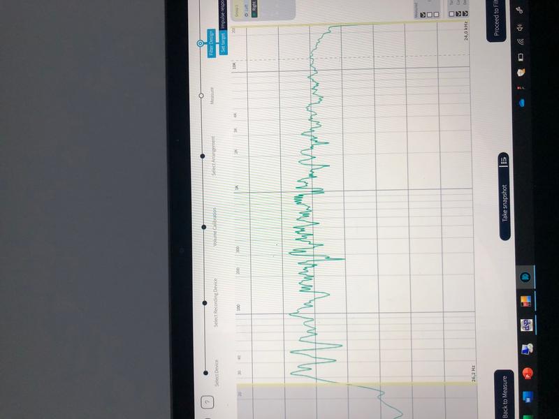

                      So...weiter gehts...die Nachbildung der passiven Weiche hat am besten gepasst.
                      Ein paar zusätzliche Filter gesetzt, fertig. Der Frequenzgang sind schon ganz ok aus wie ich finde.
                      Bild 1-6:
                      - Boxen aus 1 m Entfernung (l/r)
                      - Filter Mitteltöner
                      - Boxen vom Hörplatz 90°
                      - Korrekturkurve
                      - Impulsantwort vorher/korrigiert
