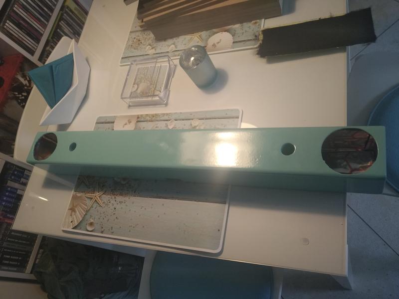

    Der Pulverbeschichter braucht bis Montag, kurzum die Brettchen für den Sub sägen lassen und mit Ponal Fix und fest zusammengedrückt basta, sozusagen quick und dirty über Nacht trocknen lassen und morgen wird der W130X rein geschraubt und damit rumgespielt

            Der Sub ist fertig und im Bettkasten platziert, der kleine w130x schiebt ganzschön Luft durch die Gegend, sollte mehr als ausreichend sein Bin äusserst gespannt auf die beiden FRS8 nächste Woche.

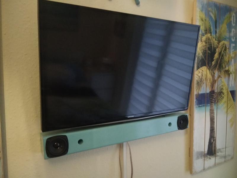

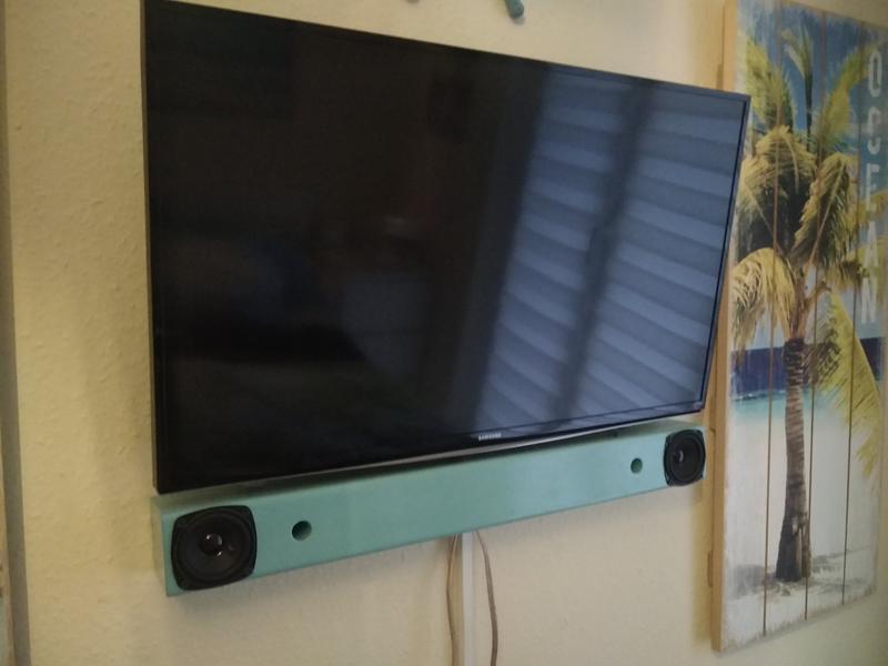

                        Done!
                        Herrlich, der kleine FRS8!
                        Vorhin Probegehört und alles grob eingestellt, der W130X muss der Frau zuliebe etwas gebremst laufen, es rumpelt Ihr zu arg
                        Die Sprachverständlichkeit ist um Welten besser als aus dem TV!
                        Einen Bespannrahmen wird es vorerst nicht geben, die Soundbar gefällt der besseren Hälfte so wie sie ist (Die Farbwahl ging auch auf ihr Konto)
                        Danke für die Hilfe an alle hier, hat wiedermal Spaß gemacht

                          Schön wenn was gelingt , hast du denn eine Weiche für die Soundbar?
                          Schon einen Verstärker gefunden?
                          lg
                          • Whoofmax
                            • 16.01.2008
                            • 992
                            Ich konnte noch ein Exemplar des Reckhorn 2.1 Verstärkers ergattern.
                            Mit dem wird die Soundbar ca. bei 90-110Hz getrennt (geschätzte Reglerstellung) und der W130X schliesst sich nach unten hin an.
                            Die FRS8 höher zu trennen hat zur Folge dass der W130X dann im Bettkasten zu dröhnen beginnt bzw. die Sprache aus dem Bettkasten brummelt.
                            Frequenzgangkorrekturen sind damit nicht möglich, der Anspruch nach besserem Klang ist jedoch bereits mehr als gedeckt.
