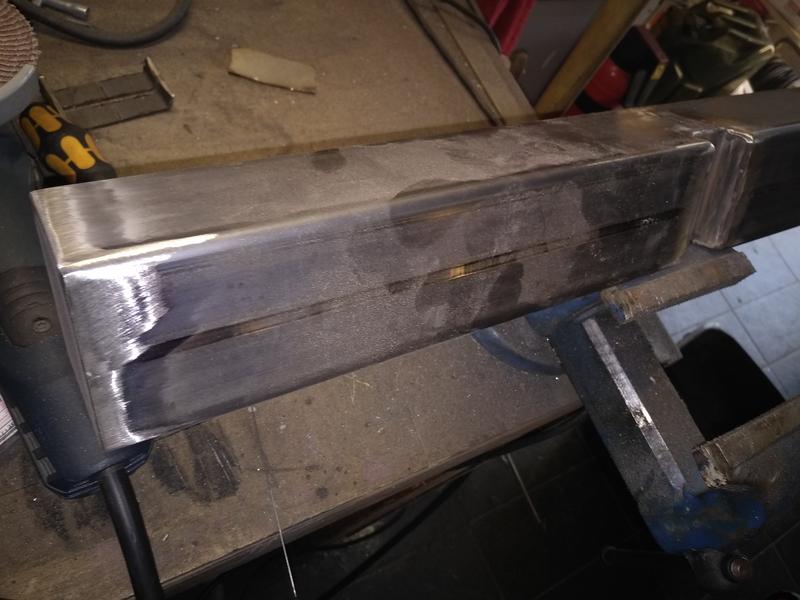

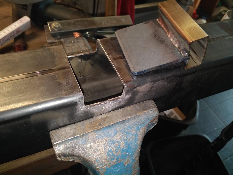

                          Heute mal das Stahlrohr etwas zurecht geschnitten Deckel, Trennwand und den Kabelkanal angeschweisst, morgen gehts an die Ausschnitte der FRS8 samt Bassreflexöffnung und die Halterung.
                          Die Trennwand wird später noch mit Gießharz, Bitumen oder ähnlichem abgedichtet.
                          2 legit 2 quit
                            • 3745
                            Sieht äußerst robust aus
                            • Whoofmax
                              • 16.01.2008
                              • 994
                              Ja, robust und schwer, Stahl ist sicher nicht der ideale Baustoff für LS Gehäuse, aber ich denke den kleinen FRS8 werde ich mit der 3mm Wandung und Alubutyl in den Griff bekommen. Und das Pulverbeschichten ist wesentlich schneller und günstiger als Lackieren (zumal meine Lackierkontakte auch sehr lange Vorlaufzeiten haben)

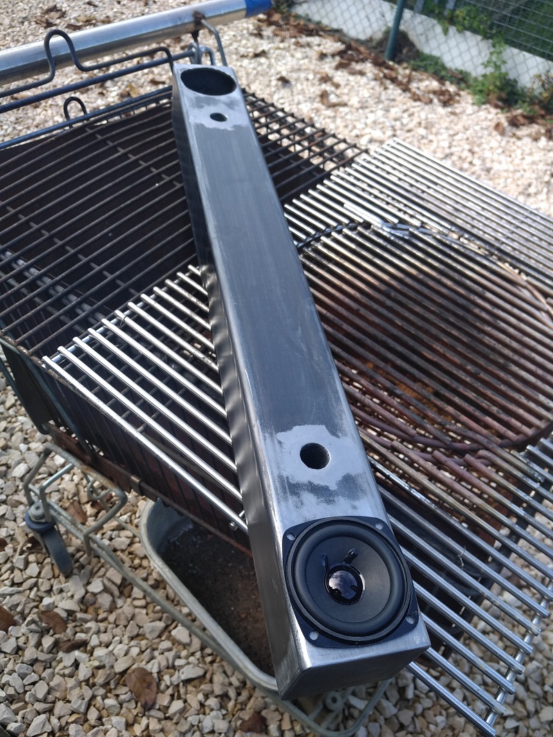

                                Zwischenstand,
                                die Öffnungen für den FRS8 und Bassreflexrohre sind eingebracht. Morgen früh gehts zum Pulverbeschichten.
                                Einen sehr flachen Bespannrahmen solls noch geben der nachher mit Magneten halten soll.
