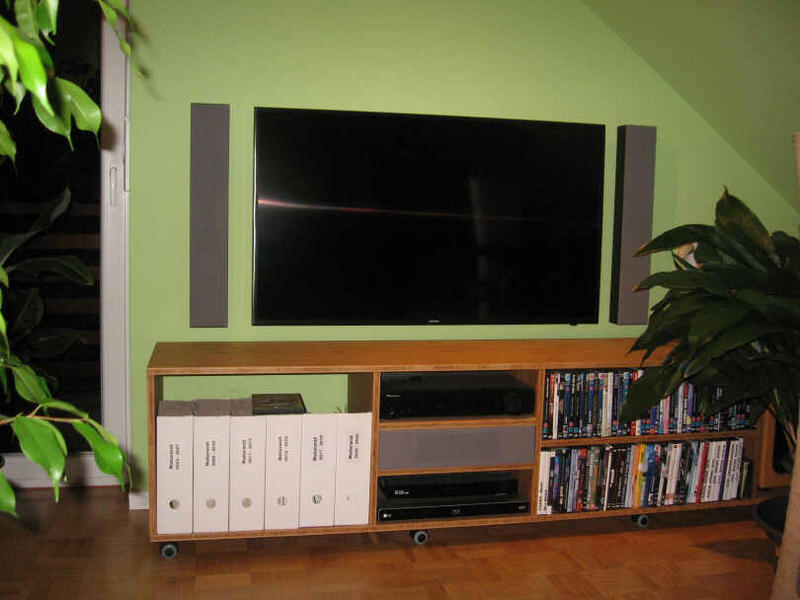

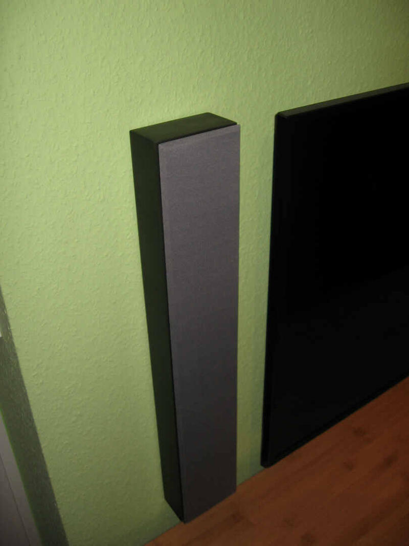

                            • 2432
                            Eine Soundbar ist eine optisch oder akustisch kranke Industrielösung:
                            - ohne gescheiten Bass so tief wie der Fernseher (aber eben ohne Bass)
                            - mit gescheitem Bass unmöglich voluminös ("Frauchen" Whoofmax sieht das richtig !)
                            Der versteckte Sub (mit W130X) ist die sinnvolle Lösung.
                            Als Variante gehen dann auch flache Lautsprecher in TV-Höhe ...
