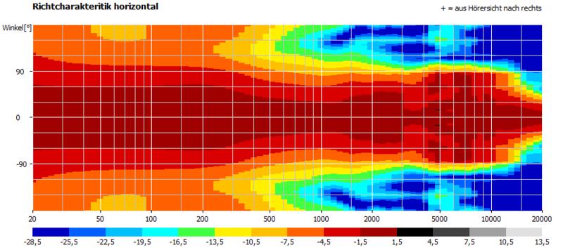

            Eine kontrollierte Undichtigkeit ist ein Loch in der Box das stark mit Dämmaterial gefüllt ist. Diese Auslegung kann zwei Ziele wahlweise oder gleichzeitig verfolgen. Zum einen die Bedämpfung des Chassis und zum anderen die Herstellung einer gewissen Richtwirkung im Bass, ähnlich einer Nieren- bzw. Dipol-Charakteristik, je nach Auslegung und Frequenz.
            Der WS20E kann Bedämpfung gut vertragen, weil der ein wenig antriebsschwach ist. Deine eigentlich irgendwie zu großen Gehäuse sind sehr vorteilhaft beim Einsatz einer KU, sie vermeiden heftigen Bassschwund.
            In den 1980er Jahren hat Dynaudio noch Lautsprecherchassis zum Selbstbau hergestellt. Neben hervorragenden (und hochpreisigen) Kalotten haben sie auch Tieftöner hergestellt und hatten da irgendwie den Wahn, den (Ferrit-)Magneten in der Schwingspule unterbringen zu wollen. Das Resultat waren riesige Schwingspulen (75mm, bei einigen Tieftönern sogar 100mm) und trotzdem ein wahnsinnig schwacher Antrieb. Im Gegensatz zu deinem WS20E waren diese Tieftöner allerdings nicht bilig, sondern teurer als die Visaton-Oberklasse. Die Bauvorschläge von Dynaudio sahen fast alle ein sogenanntes "Variovent" (google mal) auf der Rückseite der Box vor. Ohne Variovent gab es Dröhnbass Marke "fürchterlich" oder "ganz fürchterlich".
            Normalerweise hat eine KU-Konstruktion den Nachteil von dünnem Tiefbass, großem Volumenbedarf oder schlechtem Wirkungsgrad, je nach Auslegung ist das eine oder andere ausgeprägter. Ein richtig gute Baßreflex-Konstruktion schlägt die KU-Boxen notfalls in allen drei Disziplinen gleichzeitig. Was deine Boxen angeht, ist das Verhältnis von unterer Grenzfrequenz, Gehäusevolumen und Wirkungsgrad jetzt schon miserabel. Das hängt mit dem in Relation zum Vas sehr großen Gehäuse zusammen das nötig war um Qts nicht in zu schwindelige Höhen zu treiben. Das Gute daran ist: Es wird mit KU nicht mehr schlechter.
            Konkret müsste eine Konstruktion mit KU folgendermaßen aussehen:
            - Die KU muss zwingend auf die Rückseite der Box, am besten hinter den TT, evtl knapp darunter. Die Lage der KU relativ zum Tieftöner bestimmt die Richtcharakteristik.
            - Die Öffung ist wesentlich größer als ein BR-Kanal typischerweise wäre. Wenn Du die KU offen lässt, muss die Box gewaltig dröhnen.
            - Im DIY-Verfahren könnte ich mir ein eingeklemmtes Stück Schaumstoff als KU vorstellen. Vielleicht hat da auch jemand eine bessere Idee.
            In Boxsim kann man KUs simulieren indem man ein Bassreflexgehäuse viel zu hoch abstimmt und mit Dämmwolle im BR-Kanal simuliert.
            Beispiel, siehe anliegende BPJ-Datei. Die Box richtet noch bei 50Hz.

                        die frage die ich mir dabei stelle ist, was bringt es soundtechnisch gesehen, wenn der bass gerichtet raus kommt? durch die Modifikation würde sich der frequenzgang kaum verändern.
                        edit:
                        okay. damit soll bassschwund vermieden werden. du meinst durch raummoden? die habe ich nämlich hier zu genüge. 1x bei 60hz und bei 110hz.
                          • 28432
                          #57
                          Dar Bass wird in seiner Richtung nicht verändert. Die Ku soll die Überhöhung bei 100 senken, aber ich zweifle. Mit Raummoden hat das nichts zu tun. Wenn du aber eine Mode bei 110 Hz hast, und der Bass bei 100 auch noch zu laut ist, wird es übel.

                            Dar Bass wird in seiner Richtung nicht verändert. Die Ku soll die Überhöhung senken, aber ich zweifle.
                            ganz ehrlich: die Überhöhung ist wirklich nicht wahrnehmbar. ich habe mischon schon so oft darüber gewundert! ein Mysterium für mich
                            hab es mit Sinustönen getestet also bei 110hz ist der bass quasi wech bei 112 ist er wieder da. irgendwie kann ich aber nur eine Absenkung des pegels wahrnehmen. eine Anhebung kann ich beim besten willen keine raushören.
                              • 28432
                              #59
                              Dann liegt es an Raum und Aufstellung undu hast Glück. Aber ich sehe, die Überhöhung ist bei 75 Hz. Man kann ein Variovent simulieren. Ergebnis: der Buckel bleibt. Also wirst du damit leben oder zB einen W 200 S einbauen müssen.
