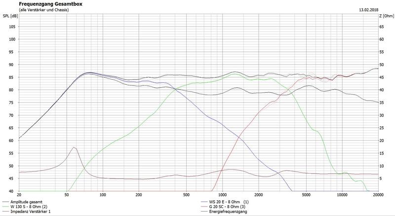

    Ich bin absoluter Anfänger und dachte mir ich Bau Mal eine Box zusammen.
    Vielleicht hat jemand die Lust und Zeit sich mein Projekt anzugucken und mir ein paar hilfreiche Tips zu geben.
    Ich weiß der tieftöner ist nicht der beste. Den habe ich mir damals gekauft weil ich sowieso ein sub habe und dachte der wird den Bass schon machen.
    Was die Übergangsfrequenzen angeht habe ich ein paar Sachen aus den visaton Projekten abgeguckt und in boxsim Wert auf den Frequenzgang auf Achse gelegt.
    Vielen Dank für eure Hilfe.
    Mfg

          Die Weiche ist recht gut gelungen, wahrscheinlich wird der Hochton etwas laut, wenn ja, mache den R größer. Fasen an den Seiten führen zu weiterer Verbesserung. Der TT buckelt bei 100 Hz, das könnte stören, ja nach Aufstellung. Musst halt mal anhören.

            Kondensatorwerte bitte prüfen.

              Das sieht aber nicht so aus. Da gibt es nichts zu beanstanden und wenig zu verbessern.
              Ich habe mal versucht, die ungewöhnlichen Kondensatorwerte zu beseitigen und ein paar kleine Alternativvorschläge eingearbeitet. Die anliegende Datei ist Boxsim 1.93 erzeugt. Vielleicht könntest Du MT und HT noch näher aneinander rücken. Walwal's Vorschlag mit den Fasen würde ich auch unterstützen, vor allem, wenn Du die Boxen auf den Hörplatz anwinkelst.
              Am Anfang dieses Threads findest Du einen Link auf Boxsim 1.93. Mit Boxsim 1.20 geht die anliegende Datei nicht auf.
                Habe versucht den Buckel rauszuhören, aber selbst mit sinustönen konnte ich es nicht wahrnehmen. Irgendwie merkwürdig finde ich.
                Gibt es da ne Möglichkeit den Buckel durch die weiche zu eliminieren?

                  hab auch mal was modifiziert
                  3wege_mod.BPJ
                  Kondensatorwerte etwas angepasst und die Gehäusedämpfung leicht erhöht. Finde da konnte etwas mehr rein.
                  Ach ja, auch mit Boxsim 1.93

                    Haha, da ist ne alte Bettdecke drinne auf zwei boxen aufgeteilt
                    Die ungewöhnlichen Werte bei den Kondensatoren habe ich durch zusammengewürfelte Kondensatoren parallel zueinander hinbekommen. Hoffe, dass dies keine negativen Auswirkungen auf den Sound hat.
                    Meint ihr ich sollte diese lieber durch gängige Kondensatoren austauschen?

                      Gegen paralellschaltung finde ich ist doch nix einzuwenden. Geht ja manchmal auch garnicht anders. die 94 beim Tiefpass, hatte ich jetzt auch aus zwei 47ern andgedacht.
                      Unbedingt Elkos mit Folie mischen, würd ich jetzt aber nicht. (kann aber wieder jeder anders sehen)

                        Die Idee von Walwal mit den Fasen solltest Du wenn möglich und gewollt umsetzen. Hier mal ein Vergleich zwischen mit und ohne 2cm Fasen. (gestrichelte Linie ohne Fasen) Ist leider bissl blöd hier zu erkennen) Auf jeden Fall wird der Hochton wesentlich linearer.
