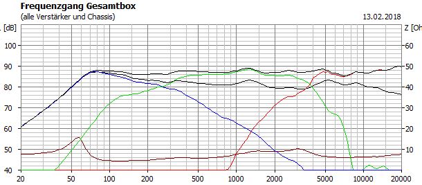

          Ich habe noch mal den Optimierer genutzt:
          • talrusher
            • 21.06.2014
            • 144
            Fasen gehen auch mit Hobel.
            habe mir die Bündelung beim übergang von mt auf ht angeguckt. welche ist besser, deine optimierte oder die von mir?
              • 28530
              Schwer zu sagen. Bedenke aber, dass die Bündelung nicht exakt dargestellt wird, solange nicht alle Chassis neu für Boxsim gemessen wurden.
              Jedenfalls konnte auch der Optimierer nur wenig verbesssern, was für deine Weiche spricht. In der Realität wirst du aber noch optimieren müssen, es ist nur eine Simu und die W 130 S haben auch Streuung.

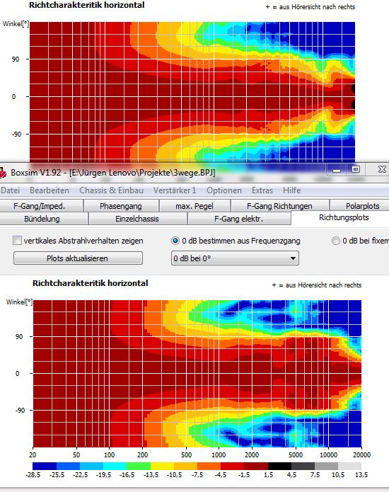

                      Probiere es mal aus, mich (und andere) hat diese Schaltung schon mehrfach überzeugt. Natürlich wäre es sauberer, einen linearen Frequenzgang auf Achse zu haben, so ist es ein gut klingender Kompromiss.
                      Schau dir mal das horizontale Sonogramm an. Als Vergleich eine auf optimales Abstrahlverhalten entwickelte Box mit Waveguide und passender Schallwand (Concorde WG), die auch nicht perfekt ist, aber bei mir (und anderen) steht. Für einige ist dies das Ende der Fahnenstange.
                            verstehe das diagram noch nicht so ganz. muss mich da mal reinarbeiten.

                              Schau mal hier rein und studiere den link.
                              http://www.visaton.de/vb/showthread.php?t=22753
                              Hier schreibt ein Hersteller von Monitoren etwas dazu:
                              http://www.neumann-kh-line.com/neuma...ry_measurement
                              "Abstrahlcharakteristik"
                                • 28530
                                Laut Literatur liegt Zischeln bei 8000 Hz und darüber. Kannst ja auch den Vorwiderstand vergrößern im HT-Zweig.
