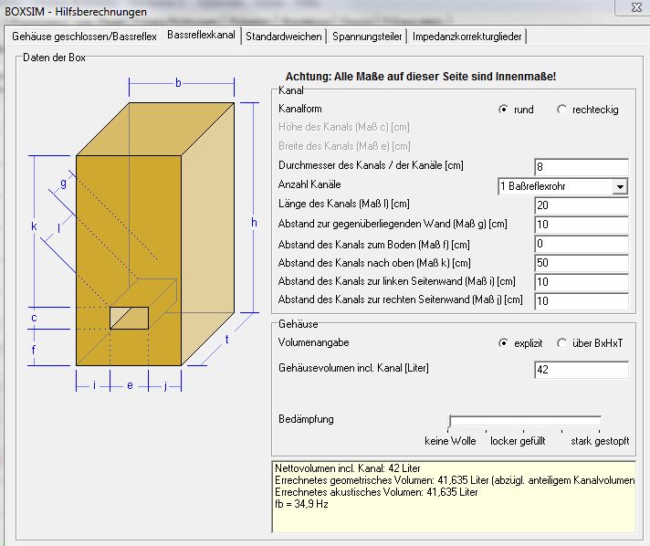

            wie man in boxsim die abstimmfrequenz für br ausrechnet habe ich rausgefunden denke ich. nur wie finde ich raus wie lang der br Kanal sein sollte?
            edit:
            habe ich es mit boxsim so richtig ausgerechnet?
            die abstimmfrequenz für br für meine 42l box beträgt 49,88hz?

              Es geht andersrum: Du legst fest, welche Abstimmfrequenz du willst, danach Durchmesser und Länge berechnen. Wenn du aber einen Subwoofer hast, ist geschlossen sinnvoller.

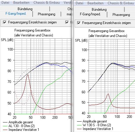

                hab eigentlich gedacht, ich lege den br ausgang nach hinten. so sieht der frequenzgang in boxsim nen stück besser aus wie vorne.
                wieso geschlossen? bei ner geschlossenen box würde der frequenzgang bei dem gf200 noch schneller nach unten absacken als mit ws20e, insofern ich im tt zweig auf der weiche nichts ändere.
                  • 28328
                  #68
                  Falsch.
                  Links GF 200 CB und BR, rechts WS 20 CB.
                  Hinten oder vorne ist rel. unwichtig, hinten ist meist aus verschiedenen Gründen besser.

                    hmmm, irgendwie versteh ich es da nicht so ganz. bei dem ws20e fällt der Pegel doch erst ab ca 70hz bei dem gf200 schon bei über 100hz. oO..?
                    meinst du vielleicht, dass der Pegel bei dem gf200 nicht so steil nach unten absackt?

                        was würdest du mir raten, auf welche Frequenz sollte ich die boxen nun abstimmen.
                        ich möchte auf jeden fall mit br, weil ich den Sub dann nur noch in filmen nutzen werde. laut boxsim sollte ich den auf 50hz abstimmen.
                          • 28328
                          #72
                          Guckst du hier, 35 Hz ist sinnvoll.
                          50 Hz für einen Sub ist Quatsch, wer sagt das? Der Sub läuft OHNE Begrenzung nach oben, das macht der AVR. Und ein Sub gehört bei BR auf 20 - 25 Hz, max 30 abgestimmt.

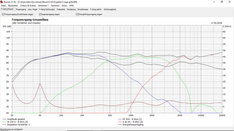

                            #73
                            okay. hab in boxsim wohl irgend was falsch gemacht gehabt, dass der mir 50hz ausgespuckt hat.
                            also stimme ich die Lautsprecher auf 35hz ab, dann würde sich erstmal folgende kurve ergeben.
                            aber wieso beginnt der bass ab 110hz an zu fallen? oder ist sowas normal?

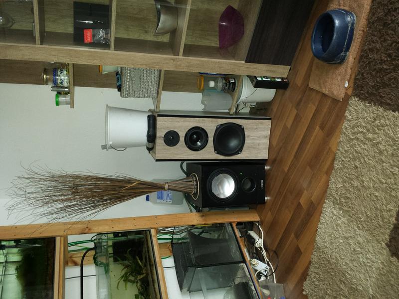

                              Wenn ich mir den Sub neben der Box ansehe, würde ich die Box mit dem GF200 wohl in BR-Abstimmung betreiben und das Subwüferchen in Rente schicken. Wenn dann immer noch zu wenig Bass ist, kann man noch eine Weichenvariante mit Impedanzkompesation im Bass nehmen. Da ist dann noch mehr Tiefgang.

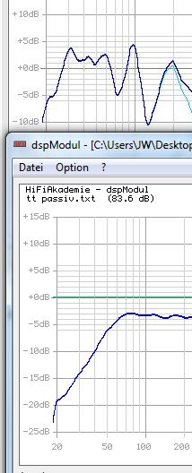

                                Dass der LS ab 100 Hz in den Sinkflug geht, ist völlig richtig, weil der Raum den Bass anhebt. Die Kunst ist es, beides so abzustimmen, dass der Frequenzgang (am Hörplatz) zumindest im Bass linear ist. Da hilft aber keine Simu, sondern nur Versuch und Irrtum oder messen und egalisieren.
                                Beispiel zu Simu und gemessener Realität (ohne EQ).
