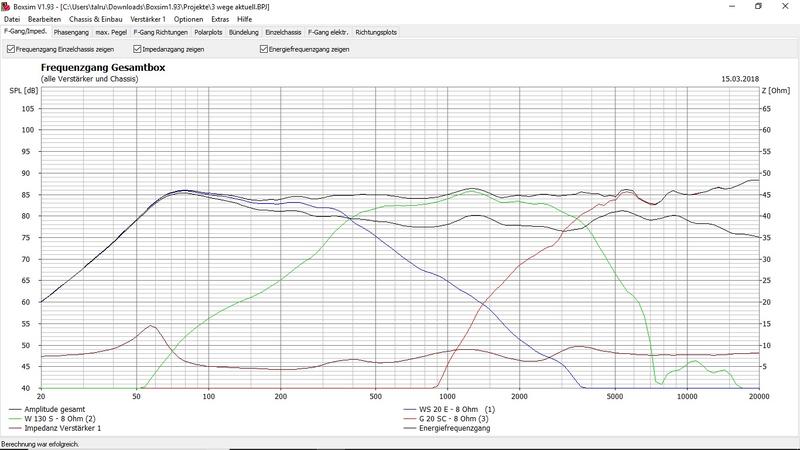

      n kleines update und eine frage:
      ich habe mir jetzt nen paar kissen ausm Ikea besorgt und die Lautsprecher damit vollgestopft. es sind jetzt 15g pro l in den boxen drinne. das plastikzeug ist gleichmäßig darin verteilt auch in der nähe der Chassis.
      meine frage dazu ist: muss ich den regler in boxsim auch bei "in der nähse der Chassis" verschieben? logisch wär es. die Möglichkeit hinter den Chassis einen Hohlraum zu bilden habe ich mit dem Füllstoff nicht.

        Ja, macht aber etwa soviel Unterschie, wie den Hörplatz um 10 cm zu verändern.

          da die gf200 doch ein wenig über meinem Budget liegen, speiele ich mit dem Gedanken doch die w200s einzusetzen. die sind wesentlich günstiger.
          könntet ihr mir ein vorschlag für eine frequenzweiche machen?
          wie sollte die abstimmfrequenz für die 38l sein? boxsim sagt mir 36hz?!
          alles was ich da selbst ausprobiert habe sieht katastrophal aus
          vielen dank
            • 28893
            #95
            Lies bitte nochmal
            Es geht andersrum: Du legst fest, welche Abstimmfrequenz du willst, danach Durchmesser und Länge berechnen. Wenn du aber einen Subwoofer hast, ist geschlossen sinnvoller.

              aber woher weiß ich welche abstimmfrequenz die optimalste für die box ist?
              ich dachte eigentlich immer, ich gehe auf Auslegung bassreflexbox trage dort den w200s ein und die 38l, dann spuckt mir boxsim 36hz aus.
              danke für die weiche
              habe in der zeit auch eine eigene gemacht, die ähnlich ausschaut.

              Kann man da vielleicht noch was mit einer Impedanzkorrektur verbessern?

                Du weißt es nicht, wenn du deinen Raum nicht kennst. Über 35 sollte man nicht gehen, denn Frequenzen unter der Abstimmung können sonst zu riesigen Hüben führen. Bei deinem "kleinen" Gehäuse sind aber tiefere als 30 Hz kaum sinnvoll und/oder machbar.

                  Zu Deinem Bassreflexproblem. Du könntest dann ja einfach ein variables Rohr nehmen was sich in der Länge verstellen lässt. Damit kannst Du dann ja problemlos die Länge in gewissem Maße verändern und Dir dann gleich anhören was Dir am besten gefällt. Dabei auch ruhig mal etwas mit der Bedämpfung spielen. Dann siehst Du auch wie sich der Membranhub verändert und wie es sich anhört.

                    Super Idee mit dem variablen BR Rohr. Ich werde gucken wo ich sowas her bekomme.
                    Auf das mit dem Hub wär ich im Leben nicht gekommen. Dass er sich bei einer geschlossenen Box anders verhält wie bei einer offenen ist logisch. Aber dass die Länge des Kanals diesen auch beeinflusst muss man erstmal verarbeiten.
                      • 28893
                      Es ist nicht (nur) die Länge, sondern die Abstimmfrequenz.

                        Ich dachte eigentlich die Abstimmung wird durch den Br Kanal bestimmt.
                        Leider verstehe ich bei dem Text nur Bahnhof, aber anscheinend hat auch eine geschlossenen Box eine Abstimmung, nur wie stellt man die ein? Gehäusevolumen? Treiber? Dämmung? Weiche?
                        Wie kann man die Abstimmung zb bei meiner Box ermitteln?
                        • „Q“
                          • 16.07.2017
                          • 866
                          Korrigiert mich wenn ich was falsches schreibe.
                          Prinzipiell ist Bassreflex ein Masse - Feder System.
                          Die Abstimmung ergibt sich unter anderem aus den TS Parametern des Tieftöners, des Gehäuses, Rohrdurchmesser (Kanalfläche) und der Länge des Rohres. (Ich nehm immer ca. 1/3 Membranfläche als Richtwert für die Kanal-Fläche)
                          Ich benutze ganz gern das Programm hier:
                          http://www.selfmadehifi.de/basscad.htm
                          Dort kann’s Du Dein Volumen usw. angeben und sieht’s schön wie sich was verändert.
                            • 28893
                            ....geschlossenen Box eine Abstimmung, nur wie stellt man die ein? Gehäusevolumen? Treiber
                            diese beiden
                            Boxsim kann das prima berechnen, sogar der Abstand des Kanals zu den Gehäusewänden.
                            Ansonsten ist es, wie Q schreibt.

                              Wie kann ich mit boxsim jetzt rausfinden was die abstimmfrequenz meiner Killerboxen im jetzigen Zustand ist?
                              • talrusher
                                • 21.06.2014
                                • 144
                                hey,
                                woher kommt eigentlich der buckel beim MT zwischen 1000 und 1500hz?
                                liegt es am w130s, der schallwand oder boxsim?
                                habe bei keinem Lautsprecher mit dem w130s diesen buckel bisher gesehen...
