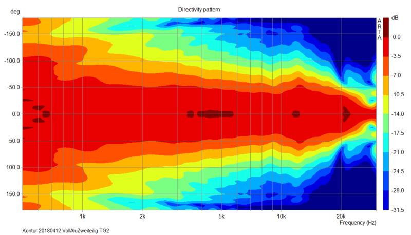

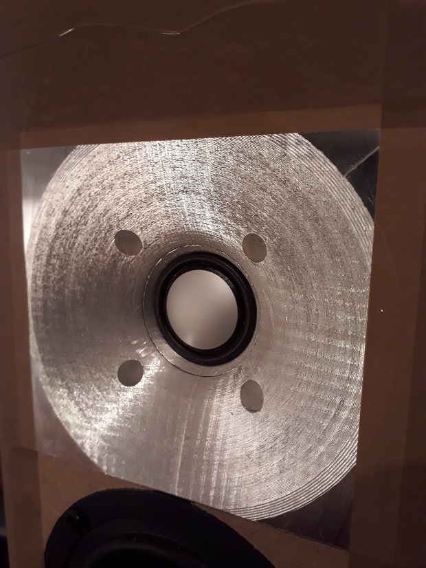

                Thema: Alu-Waveguide
                Ich habe jetzt ein Alu-Waveguide:
                Es handelt sich hierbei um die gleiche Kontur wie in Post #256. Es ist jedoch wieder ein zweigeteiltes Waveguide. Das WG aus einem Stück zu fertigen habe ich vorerst beiseite gelegt. Es hat was damit zu tun, dass ich am Ende dann doch nicht mit Heißkleber und einem Messer in 1cm Entfernung zur Keramikkalotte hantieren wollte (die wieder verschlossenen Bohrungen mit Heißkleber sind im Bild zu erkennen).
                Das Abstrahlverhalten ist meiner Einschätzung nach innerhalb der Ungenauigkeiten des Messaufbaus identisch zu den schon in Post #256 gezeigten WG:
                Damit weiß ich jetzt, dass
                • ich es reproduzierbar herstellen kann.
                • der kleine Absatz zwischen MDF und Alu in der ersten Variante scheinbar keinen Einfluss hat.
                • es keine unterschied macht, ob ich Alu oder MDF verwende.
                Jetzt fehlt nur noch der Resonator. Das wird vermutlich eine Fleißarbeit. Wenn ich das aber richtig beobachtet habe, haben harte Kalotten in einem WG meist einen geschlossenen Resonator (oder nur mit einem ganz winzigem Loch). Vielleicht sollte ich damit starten?
                Sven
                  • 5666
                  Das Diagramm ist das Messergebnis des oben gezeigten Alu-WGs? Wow.
                  Das ist schon so gut, dass ich mir schwer vorstellen kann, dass da mit einem resonaor noch etwas verbessert werden kann.

                      @Uwe: Ich suche auch noch den Messfehler . Entweder funktioniert auf der schmalen Schallwand nahezu jedes Waveguide oder ich hab einen Glücksgriff gemacht.
                      Ich will mit dem Resonator nicht das Abstrahlverhalten verbessern, sondern lediglich die Resonanz dämpfen.
                      An der Frage an der ich noch knabber:
                      Wird mit dem Resonator die Schallabstrahlung gedämpft, oder wirklich das resonante Aufbrechen der Kalotte verringert/vermieden.

                      • Opelfreak
                        • 10.01.2010
                        • 357
                        Moin,
                        müssen diese beide Stummelbrettchen bei den Ports unbedingt sein? Ist das beim oberen Volumen nicht evtl. sogar störend für den ganz oberen TT? Ich könnte mir vorstellen, dass das wieder so eine mini Stolperfalle wird.
                        Wieder nur mein Bauch, aber ich würde die weg lassen. Den Rest finde ich schön gelöst. Das "Original" WG wird dann aber von hinten über Zapfen und mit Gewinde verschraubt oder? Sag bitte, dass das wirklich nur zum testen so schlimm aussieht.
                        Alu WGs haben echt was. Schick schick, ich poste bei Zeiten mal meine Aluschallwand mit integriertem WG. Die ist grade aus der Galvanik zurück.
