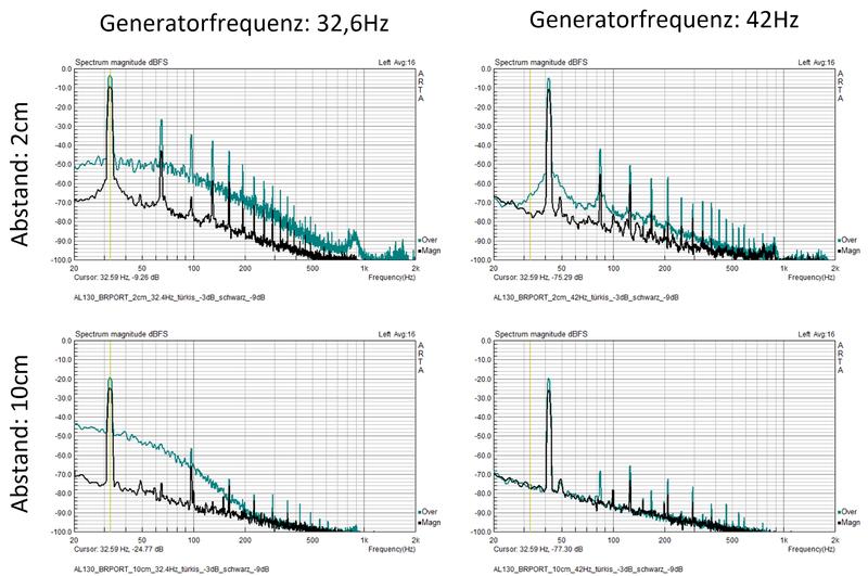

        Angespornt von dem Lesestoff wollte ich doch auch mal selber messen. Ich habe mir dazu meine AL130 Bassreflexlautsprecher vorgenommen. Hier ist ein AL130 in ca ~12L mit einem rückseitig angebrachten geraden 35mm Kunststoffrohr versehen. Nach "meinen" neuesten Erkenntnissen also die schlechteste Möglichkeit ein BR-Rohr zu bauen. Die Länge des Rohres kann ich nur abschätzen (15cm +/- 5cm). Jedenfalls ist die Abstimmung sehr tief (vmtl. zu tief), wie die Impedanzmessung zeigt:
        Um ein Gefühl für das Thema zu bekommen habe im Abstand von 2cm und 10cm vom rückseitigen BR-Rohr das Spektrum bei der Resonanzfrequenz von 32,4Hz und 42Hz gemessen. Weiter habe ich bei jeder Einstellung in Arta die Pegeleinstellungen -3dB und -9dB (also 6dB Differenz) verwendet. Den genauen Pegel konnte ich gerade nicht ermitteln, jedoch habe ich mit dem AC-Voltmeter 0,7V bei -3dB über dem Lautsprecher gemessen (Messfrequenz 50Hz). Der Pegel ist also eher klein (Leistung P = U^2/R = 490mV/8R = ~62mW).
        Die Messergebnisse:
        • Man erkennt, dass das Rohr bei Resonanzfrequenz schnell an anfängt breites Rauschen zu erzeugen. Ausserhalb der Resonanzfrequenz ist das so nicht zu erkennen. Ich hatte beim "spielen" das Gefühl, das die Schwelle, an der es Anfängt zu "Atmen" sehr schmal ist.
        • Mich irritieren die Klirranteile, diese sind bei 2cm Abstand deutlich ausgeprägter als bei einem Abstand von 10cm.
        • Wie Uwe hinterfrage ich jetzt auch die Visaton-Messungen zum W130X-Sub (#60).
        • Ich bekomme eine Idee davon, warum BR und CB sich so häufig raufen. Man kann scheinbar bei BR eine Menge nicht richtig machen.
        Freue mich über eure Kommentare und Anregungen .
        Sven

          Das sieht spannend aus.
          Werde ich mir auf jeden Fall noch genauer ansehen. Heute schaffe ich es nicht mehr.
          42 Hz ist die Abstimmfrequenz (Helmholtz-Resonanz = Impedanzminimum).
          Hattest Du auch keine Windgeräusche im Mikrofon?
          Oder Mikrofon / Vorverstärker übersteuert? Das könnte den höheren Klirr erklären.
                    Um es nochmal genauer zu formulieren. Ich hadere nicht mit der Korrektheit des Messergebnisses, das wird schon so stimmen, sondern mit der Aussagekraft. Die Berechnung des Klirrfaktors gewichtet nur die harmonischen Oberwellen, die aber alle gleich. Rauschartige Strömungsgeräusche gehen nahezu gar nicht ein und hohe Harmonische treten sehr viel schneller aus der akustischen Verdeckung als die vermutlich donmierenden K2 und K3. Das was ein CB-System neben dem eigentlichen Grundton erzeugt, dürfte eine relevant andere spektrale Verteilung haben als bei einem BR-System.
                              Interessant, Bill Collison hat fast das gleiche geschrieben:
                              The onset of "chuffing" is unmistakable and a change of 1dB in input power is usually enough to hear it clearly.
                              Quelle: http://www.subwoofer-builder.com/flare-testing.htm
                              Die Schwelle liegt nach Collisons Ergebnissen für das scharfkantige 86-mm-Rohr bei einer Geschwindigkeit von 3,3 - 4 m/s (abgesehen von einem Ausreißer).
                              Leider hat er nur diesen einen Durchmesser getestet, alle anderen Versuche betreffen abgerundete Rohrenden.
                              Diese Werte sind niedrig, aber sein Kriterium ist auch streng.
                              Aus dem alten BBC-Artikel von Harwood lese ich einen Schwellwert von 5 m/s RMS (7 m/s Spitzenwert) heraus. Dabei liegt der Schwerpunkt allerdings mehr auf den Verzerrungen.
                              Richard Small schrieb etwas von 17 m/s (Spitzenwert), allerdings für abgerundete Rohre.
                              Das sind so die Anhaltspunkte, die ich kenne.
                              Heißt das, alle Messungen wurden dann mit 0,7 V durchgeführt, bzw. die schwarzen Kurven (6 dB weniger) mit 0,35 V?
                              Das ist wirklich nicht viel...
                              Oder hast Du die Eingangsspannung jeweils angepaßt?

                                Nabend Zusammen,
                                uiiii... hier ist ja was los
                                1) Fraggle: Der Tipp mit den Windgeräuschen war gut. Habe die Messungen mit dem Mikrofon zugehörigen Popschutz bei -3dB, 32Hz und 10cm Abstand wiederholt. Der Unterschied ist enorm:
                                Es gilt mal wieder: "Wer misst misst mist". Entschuldigt bitte meinen Aussetzer!
                                Ich habe auch den Pegel mit dem einem uralten Oszi nachgemessen. Mit dem Oszi messe ich Ueff 0,88V (genaueres Messmittel habei ich derzeit nicht).
                                2) Uwe, ich wollte dir nichts in den Mund legen. Ich dachte nur die Messungen zeig(t)en das, was du bzgl. den Visaton-Messungen zum W130X-Sub sagen wolltest. Meine Messungen haben sich diesbezüglich ja relativiert.
