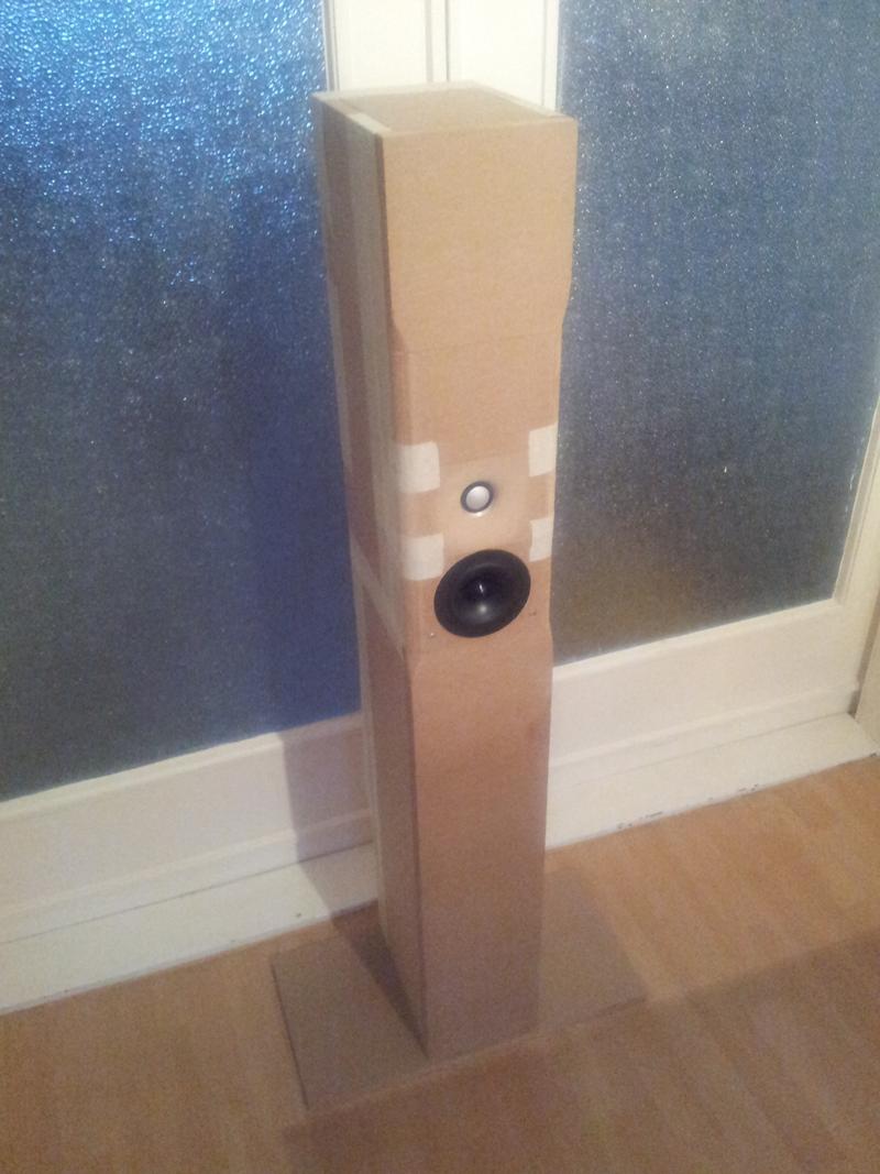

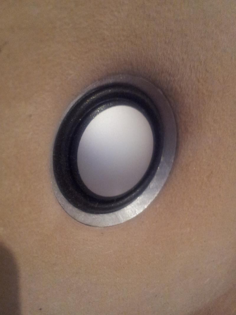

    Das Testgehäuse 2 mit KE25 und neuem WG. Die Kontur des WG heißt Kontur_20180412_01.
    Hier in einer Nahaufnahme:

    Bei der Anfertigung des WG erweißt sich der Übergang von der gefrästen Aluminium-Frontplatte zum MDF als Herausforderung. Ich musste ein Wenig am MDF mit 240er Schleifpapier nachhelfen. Ich vermute darunter leidet ein wenig die Wiederholgenauigkeit. Vermutlich ist einfacher, das WG aus einem Stück zu fertigen. Dann ein fester Kunststoff, der als Frontplattenersatz dienen kann, oder er wird komplett aus Aluminium angefertigt.

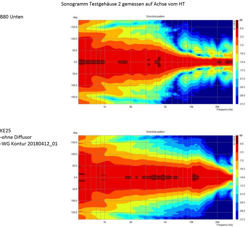

    Aber gemessen habe ich trotzdem. Hier im Vergleich der B80 und KE25 mit neuen WG. Gemessen jeweils auf Achse des Hochtöners.
    Ich finde wir kommen dem Ziel näher - oder seht ihr das anders?

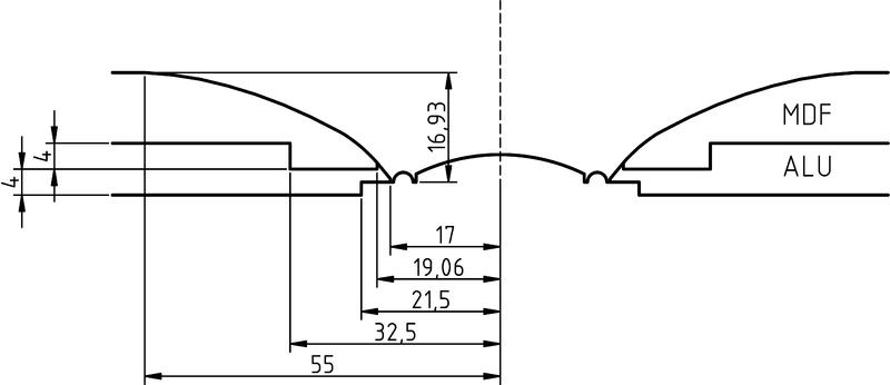

              Ich vermute, dass die im Sonogramm zu sehende Einschnürung bei 9kHz durch den unstätigen Übergang zwischen Alu und MDF entsteht. Die Wellenlänge von 9khz würde jedenfalls dem Durchmesser von 38mm entsprechen. Hierzu ein Schnittbild vom WG (den Konturverlauf habe ich ja schon im Axi-Driver-Format gezeigt):
              Auf Achse sieht der Amplitudengang so aus:

                  ... und so kommt's dann auch. Ich finde das Ergebnis prima. Von einer Macke bei 9 kHz zu sprechen, halte ich für stark übertrieben. Normier mal den Frequenzgang nicht auf 0°, sondern auf 5° oder 10° und dann ist gar nicht mehr klar, ob da überhaupt noch etwas zu sehen ist.
                  Was soll der Resonator bei 12 kHz denn verbessern?
