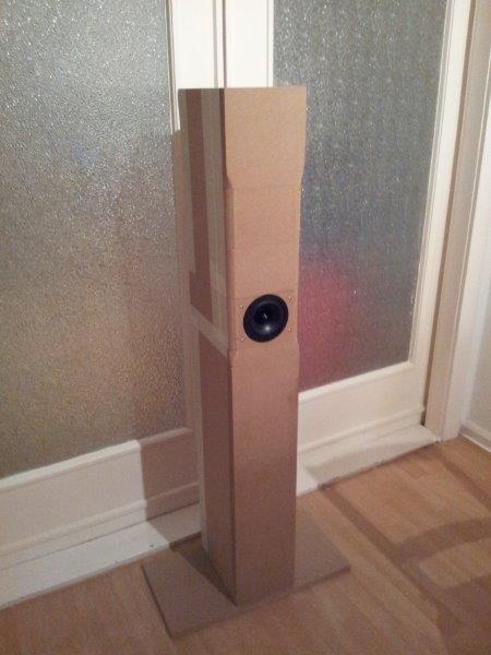

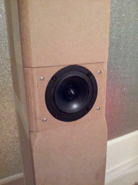

                      Nabend Zusammen,
                      Testgehäuse 2 ist betriebsbereit.
                      Die Mitteltonelemente sind fertig verklebt. Der Hochtonteil in der Mitte sowie die beiden Elemente oben und unten sind nur mit Winkeln verschraubt, bzw mit Kreppband verbunden. So hoffe ich, dass ich flexibler optimieren kann.
                      Die Fase ist derzeit bei 20mm. Das Gehäuse ist 160mm breit. Zunächst habe ich nur den unteren MT fertiggestellt.

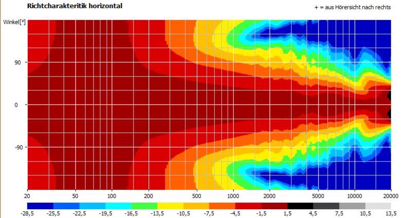

                      Das Abstrahlverhalten des B80 in dem Gehäuse hab ich auch gemessen:
                      Ich finde, dass das soweit zufriedenstellend ist. Wie seht ihr das?

                        • 5664
                        Sehr gut. Allerdings sind Rundungen mit R=2cm nicht identisch mit 2cm-Fasen. Hier ist das aber kein Nachteil. Memrandurchmesser 7cm braucht auf 12cm Schallwandbreite kaum bzw. auch keine Fase.

                            Bei Betrachtung des letzten Sonogramms mit offenen Augen, fällt mir die kleine Aufweitung bei 1,2kHz auf. Ein kleiner Schönheitsfehler der sich mir nicht erschließt. Kann man das vielleicht mit einer anderen Fase beeinflussen?

                              Auf der schmalen Schallwand wirst Du kein Problem am unteren Ende haben, weil Du notfalls etwas höher trennen kannst. Der B80 ist ja brauchbar bis ... .
                              Wenn Du darauf achtest, dass das WG bis etwas unter 3 kHz bündelt, ist alles grün. Darunter hilft die Schallwand.
