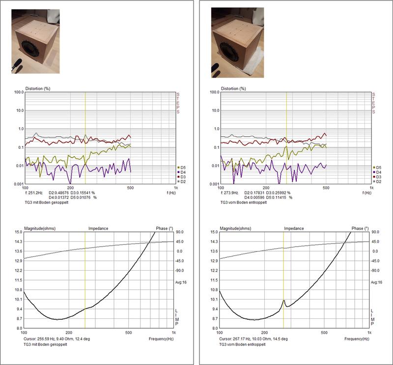

                Nabend Zusammen,
                ich konnte eure Kommentare aus Zeitgründen leider nur überfliegen - aber ich sehe Lösungen .
                Bei jedoch soviel Zweifel habe ich die Messungen für alle drei Fälle wiederholt. Also AL130-Gehäuse, Testgehäuse 2 mit W130X und Testgehäuse 3 mit W130X. Es wird jeweils Impedanzfrequenzgang und Klirr für die gekoppelte und nicht gekoppelte Variante ermittelt. Gemessen mit nachbarfreundlichen 0,8Vrms. Ich habe darauf geachtet, dass keine Kabel oder ähnliches am Gehäuserand liegen.
                Für den AL130:
                Für TG2 mit W130X (Chassis A):
                Für TG3 mit W130X (Chassis B):
                Es bestätigen sich die bisherigen Erkenntnisse. Bei Resonanz misst man etwas, was wie Klirr aussieht. Auch bei den am Boden gekoppelten Varianten kann man bei genauem hinschauen dieses Verhalten erahnen. Mit genug Leistung, wird sich vermutlich
                auch das am Boden gekoppelte Gehäuse "losreißen" und Klirr erzeugen.
                Aus den Versuchen habe ich festgestellt, dass die Zusammensetzung des Obertonspektrums von der Amplitude abhängig ist. Ich vermute, dass das der Grund für die Abweichungen zu den früheren Messungen ist.
                Beim AL130-Gehäuse habe ich vielleicht auch schon den Übeltäter ausfindig gemacht. Schwingt das Gehäuse frei, merkt man deutliches Schwingen am zweifach Lautsprecherterminal. Berührt das Gehäuse den Boden, geht die Vibration zurück und das "singen" wird merklich gedämpft.
                Ferner hat das gestern frisch aufgebrachte Dichtband an TG3 einen Tag später keine Wirkung mehr (passt ins Bild).
                Ich denke, dass beim entkoppelten System das Gehäuse mit dem Treiber in Resonanz geht und dies einiges zum Schwingen anregt. Durch Kontakt mit dem Boden wird die Resonanz gedämpft und damit auch die Amplitude der Schwingung, was wiederum die hörbaren Schwingungen unterdrückt (ich glaube soweit waren wir aber schon). Das Dichtband scheint die Übertragung der Schwingung temporär zu dämpfen, so dass das Schnarren nicht auftritt.
                Die Herausforderung ist jetzt, das Schnaren am W130X zu finden. Beim Überfliegen eurer Beiträge habe ich aber schon die richtigen Ideen gelesen. Damit beschäftige ich mich morgen .
                Sven

                    Guten Morgen Sven!
                    Und noch ein Erklärungsversuch, basierend auf der letzten blitzsauberen Versuchsauswertung (promovierst du gerade zum Thema ?):
                    - die Gehäusekörper haben diskrete Eigenfrequenzen, bei denen sie in Resonanz gehen
                    - bei gleicher Anregung durch den W130X zeigen deshalb unterschiedliche Gehäuse recht verschiedene Resonanzfrequenzen und Resonanzgüten, siehe Versuchsauswertung
                    - die entkoppelten Gehäuse bewegen sich dabei (auch) in axialer Richtung und modulieren somit ein sehr unlineares höherfrequentes Signal auf das Lautsprechersignal auf. Das wäre per Definition doch Klirr, oder?
                    - ohne Entkopplung ist die Bewegung eingeschränkt durch hohe Reibung, wahrscheinlich aber noch vorhanden. Dass ein harter Parkettboden da etwas wegdämpft, mag ich nicht glauben.
                    Ansonsten hat F.H. vor langer Zeit mal sehr umfangreich Gehäuseschwingungen in Abhängigkeit von unterschiedlichen Materialien untersucht, gibt es da vielleicht noch verwertbare Erklärungsansätze ?

                        Hallo Sven,
                        1. Ein Erklärungsversuch: Vielleicht ist ja die Magnetmasse (entweder mit oder ohne Schraubzwinge) mitbestimmend für die Resonanzfrequenz des Effekts.
                        Als Modell könnte ich mir vorstellen, daß Magnet und Holzgehäuse die beiden Hauptmassen darstellen, die über die elastische Struktur von Korb
                        und "biegsamer" Schallwand miteinander verbunden sind (Masse-Feder-Masse).
                        Bei Resonanz würden dann Magnet und Gehäuse in Achsrichtung gegenphasig schwingen (wenn keine Kopplung zum Fußboden).
                        Die über den Korb übertragenen Kräfte wären dann maximal, so daß die Verbindungsstelle am ehesten klappert.
                        2. Ich würde erst mal weiter versuchen, was mit Dichtband / Dichtschnur möglich ist (Berührung zwischen Korb und Schallwand verhindern). Das ist vielleicht einfacher, als einen vollflächigen Kontakt herzustellen, der tatsächlich gegen Schwingungen immun ist.
                        3. Ist die Verbindung zwischen Korb und Magnet in Ordnung?
                        (Durch Transportschaden könnte sich z.B. der Magnet gelockert haben.)
                        Viele Grüße.

                            Guten Morgen,
                            Fraggle, dein Modell klingt plausibel.
                            Vermutlich ist es die Konstellation von
                            • kleinem/leichtem Gehäuse,
                            • großem Magneten und
                            • schwerer Membran,
                            die die Situation des W130X Kraftzwerg so besonders machen.
                            An eine nicht ordentlich verleimte Kannte glaube ich nicht.
                            • Das müsste doch bei tiefen Frequenzen mit viel Hub durch Luftzuggeräusche zu hören sein - oder?
                            • Ich habe drei verschiedene Gehäuse mit drei Chassis, von denen zwei baugleich sind, an denen ähnliche Phänomene auftreten.
                            Meiner Einschätzung nach, ist es der Korb der "singt". Die Anschlussterminals schnarren manchmal auch ein wenig. Aber das sollte mit Heißkleber zu beheben sein.
                            Wenn ich eure Empfehlungen zusammenfasse, werde ich zweigleisig fahren.
                            • Das Chassis dauerelastisch mit vlt. einer zugeschnittenen Silikonplatte von der Schallwand entkoppeln.
                            • Den Korb selbst mit Bitumen beruhigen.
                            Das sind jedenfalls Materialien, die ich heute Abend in der Hand haben kann.
                            Weiter für eure Ideen offen
                            Sven
