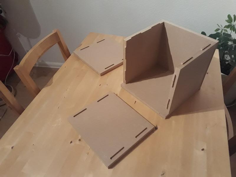

                          Nabend Zusammen,
                          danke für euren Zuspruch. Die mangelnden Warnungen zu dem Vorhaben habe ich zum Anlass genommen es einfach auszuprobieren. Das Gehäuse habe ich heute schon aus noch rumliegenden 16mm-MDF gefrässt (siehe Abbildung).
                          Morgen kommen noch Löcher rein und dann wird es verleimt.
                          Bin gespannt auf das Ergebnis.

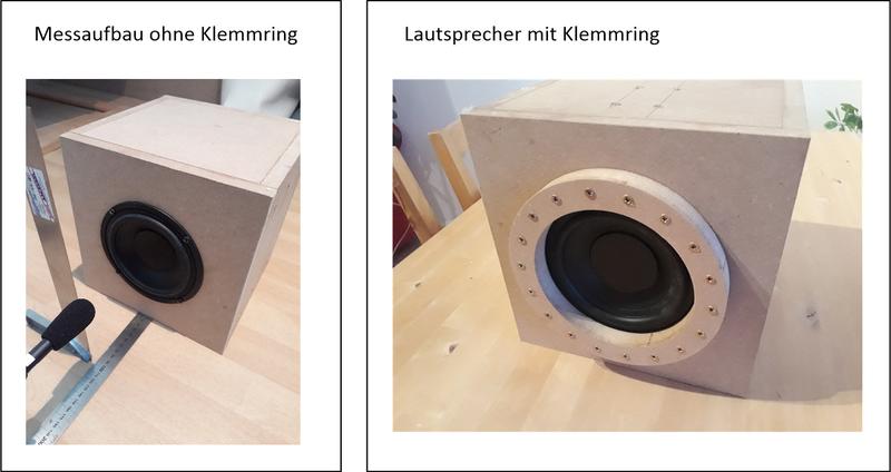

                            Hallo Zusammen,
                            bzgl. des weiter oben beschriebenen Resonanz habe ich neue Erkenntnisse. Zu der angedeuteten Untersuchung des Klirrverhaltens bei Variation des Volumens bin ich auch weiter. Hier möchte ich jedoch die vorliegende Messergebnisse wiederholen, bevor ich diese veröffentliche (kommt aber zeitnah).
                            Resonanz
                            Zur Verminderung der Resonanz habe ich verschiedene Versuche mit und ohne 3x10mm Dichtband sowie mit einem zusätzlichem "Klemmring" durchgeführt. Die nachfolgende Abbildung zeigt exemplarisch den Messaufbau mit dem W130X in dem neuen Testgeäuse (CB 8L) mit und ohne 19mm-MDF-Klemmring. Wobei der Lautsprecher nur durch den Klemmring gehalten wird. Die eigentlichen vier Montageschrauben werden dann nicht verwendet.
                            Es wird eine mit diesen Aufbauten eine aufeinander folgende Messreihe durchgeführt (siehe Abbildung). Es ist stets der Lautsprecher mit einer Lage Dämpfungsmaterial vom Boden entkoppelt. Die Signalspannung an den Lautsprecherklemmen ist auf 3V_rms bei 300Hz eingestellt. Es wird zuerst der Lautsprecher ohne Dichtband gemessen, anschließend wird eine Messung mit Dichtband durchgeführt, wobei das Dichtband auf den inneren Rand des Schallwandausschnitts des Chassis aufgetragen wird. Es folgt daraufhin eine Messung mit dem Klemmring. Wobei das Chassis nur über diesen befestigt wird. Anschließend wird der Klemmring entfernt und die vorherige Messung wiederholt.
                            Das Messergebnis spiegelt gut meine Erfahrung mit dem Dichtband wieder. Durch Aufbringen des Dichtbandes verbessert sich das Verhalten der Resonanz im unteren Mitteltonbereich zwischen 200Hz und 400Hz. Was sich deutlich durch durch die Reduktion der fies klingende Obertöne auszeichnet. Weiter habe ich das (!) Gefühl (!), dass das Dichtband nur temporär hilft. Ist es einmal platt gedrückt, sprich hat seine Klemmkraft verloren, lässt scheinbar auch die Wirkung nach. Dies kann man an Messergebnissen vor und nach der Montage des Klemmrings erahnen. Ich bilde mir ein, dass man den kleinen erkennbaren Unterschied im Verlauf von D4 und D5 zwischen 300Hz und 400Hz deutlich besser gehört hat. Aber das ist ja subjektiv. Ich werde dieses Verhalten nochmal verfolgen. Weiter hat dieser Klemmring keine positive Wirkung. Bei tiefen Frequenzen sind mit Klemmring zudem Luftgeräusche zu hören. Ein "luftdichter" Abschluss ist mir damit scheinbar nicht gelungen.
                            Vielleicht hat ja jemand noch andere Ideen, wie man das Chassis "resonanzfrei" montieren kann.

                              da ich auch zwei w130x hier liegen habe, hab ich gerade mal den Blechkorb genauer betrachtet. Ganz so hoch ist der Rand ja nicht im Gegensatz zum normalen W130S.
                              Aber vielleicht wäre es eine Möglichkeit anstelle des Dichtbandes Silikonschnur einzusetzen. Die bekommt man in allen erdenklichen Abmessungen und auch unterschiedlichen Shore-Härten.
                              Oder den Rand mit etwas auffüllen, vielleicht einen dünnen Metallring Lasern lassen der die Senke auffüllt.
                              Weiter wäre es interessant ob es Auswirkungen haben könnte wenn man hinten am Korb ein paar streifen Alubutyl aufbringen würde. Ob dadurch noch was herauszuholen wäre.
                                • 1173
                                Schau mal nach EPDM-Rundschnur, die ist aussen geschlossenporig, drückt sich nicht platt, gibt´s ab Ø1mm hoch bis Ø15 und mehr, ist eine ganze Ecke weicher als Silikonschnur, vergleichbar zum Dichtband. Schneiden mit nem scharfen Cutter, Schnittfläche mit Aceton reinigen, dann lässt sie sich super mit Sekundenkleber zum Ring fixieren.
                                Für Schaltschränke gibts auch Reparatur-Dichtungen aus PU. Halbkreis-Profil mit Klebefilm, die Dinger drücken sich ebenfalls nicht platt, sind halt als Türdichtung gedacht
