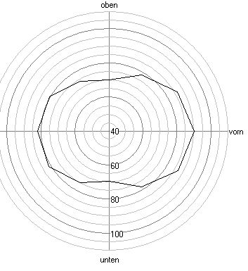

        Die Bündelung wird durch die TT + MT -Anordnung erzeugt. Genau das ist auch bei der Concorde für die Knackigkeit verantwortlich. Der rückwärtige Schall ist schwierig zu simulieren, weil der (und der vordere) zumindest im Tiefton von der Wand dahinter reflektiert wird und zu Interferenzen führt. Besser sind Absorber hinter den LS, wobei auch hier der Abstand Einfluss hat.
        Im Anhang Vergleich Concorde mit einem "üblichen" LS mit einem TT.
