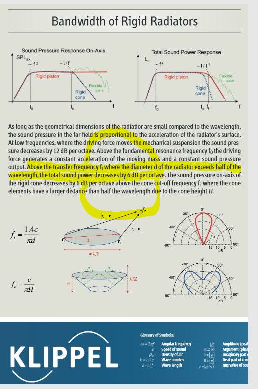

                Ich stimme immer noch nicht zu, dass die Kalotte bis 20 kHz an allen Stellen gleichphasig schwingen würde. Das kann nicht sein. Sonst fiele sie zwar im Energiefrequuenzgang aber nicht auf Achse.
                Klippel schreibt das aber:
                Oder? die Höhe ist wichtig, zumindest beim Konus, vermutlich auch bei der Kalotte. F-Gang auf Achse fällt mit 6 dB/Oktave ab Fc, ergibt sich aus Durchmesser/Frequenz und der Höhe.
                Bei planen Membranen gillt das nicht, interessant.
                fc=c/PixH
                fc= 334/3,14 x 0,003 = Hilfe, hier hänge ich fest, komme auf 33 kHz, stimmt das? Habe mal 3 mm (0,003 m) für die Ke angenommen. Wenn die Rechnung stimmt, hat Uwe Recht und der Pegelabfall hat andere Ursachen.
                Hier die Klippelseite
                https://www.google.de/url?sa=t&rct=j...aqb4jfwQ9nI65X
                Zuletzt geändert von walwal; 21.02.2018, 14:35.

                    #84
                    Guten Morgen,

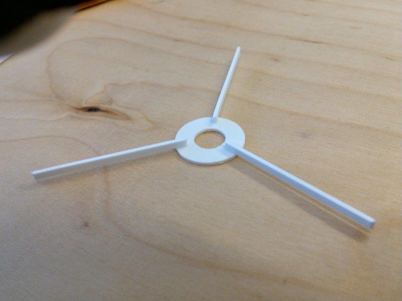

                    Anbei ein Bild von meinem aktuellen Diffusoraufbau aus Polystyrol. Damit kann ich auch in Großserie gehen. Wenn ihr Fantasien habt, immer her damit :-)
                      • 5873

                        #86
                        Ja, und dann die Flügel wie an das WG befestigen?
                        Schön, dass wenigstens einer mitgerechnet hat.

                          #87
                          @yoogie: Freut mich :-)
                          So wie schon gehabt - durch kleine Kerben im WG (siehe Bild)
                          Zum Verstellen die Gewindestangenvariante. Kommt vielleicht auch noch.
                          Sven
                            • 28471
                            #88
                            Ok, die Spinne sah so riesig aus.

                                Ich frage mich nur, ob die Formel auch für "negative Konus-Lautsprecher" (Kalotten) gilt.
                                Warum sollte es das nicht? Die Formel bezieht sich nur darauf, dass schallabstrahlende Teile der Membran eine unterschiedliche Entfernung zum Mikro haben und wenn diese Lambda/2 erreicht gibt es Auslöschungen.
                                In der Praxis gibt es keine bei hohen Frequenzen steife Membranen, insofern ist das meiner Meinung nach nicht unser Problem.
