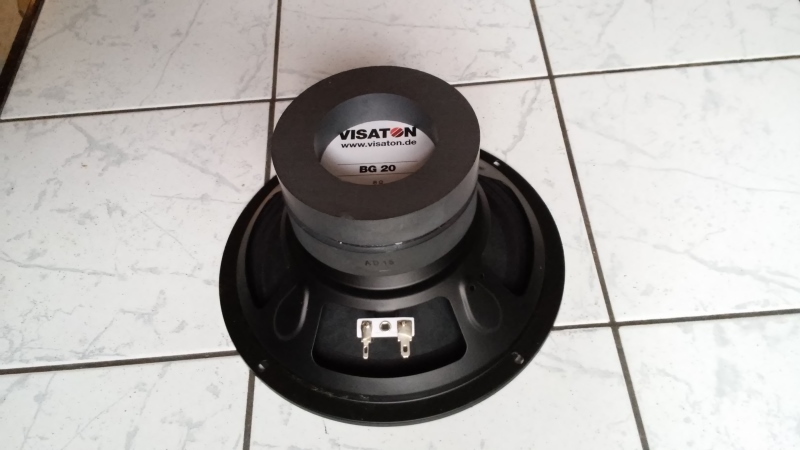

                              Und dann hab ich schnell noch Parametermessungen gemacht bez. Zusatzmagnet. Als Testobjekt ein BG20:
                              TSP original: Qe 0,43, Qm 4,73, Qt 0,40, noch relativ nah an den Visaton Angaben
                              mit Zusatzmagnet abstossend montiert: Qe 0,32, Qm 4,46, Qt 0,30
                              mit Zusatzmagnet anziehend montiert: Qe 0,73, Qm 4,66, Qt 0,63; ich hab die Werte mehrmals nachgemessen weil ich auch nicht glauben konnte dass der Zusatzmagnet den Antrieb so stark schwächt.
