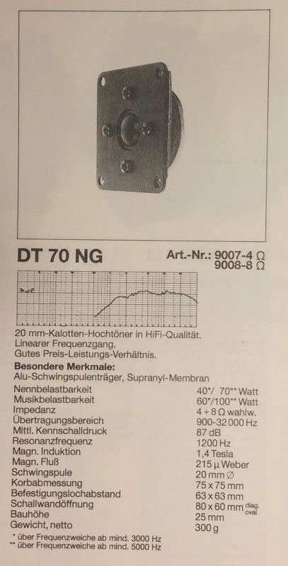

                von Visaton gab's auch mal sowas (meine ich), aber ich weiß nicht mehr wie die hießen, dürften auch noch schwerer zu bekommen sein.
                Hallo Frank,
                das war Mitte der 1980er Jahre die DT70NG:

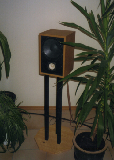

                Ein Projekt, für die ich mich heute (nicht?) schämen muss war eine Zweiweg Standbox mit RFT Chassis im sonnengelben Gehäuse... Müsste sogar irgendwo noch Bilder von haben, muss mal suchen.

                      @Ralf: Danke für den Hinweis auf die DT70NG, wäre sonst nie darauf gekommen. 4-Wege ist vielleicht auch deswegen aus der Mode, weil die Chassis schlichtweg leistungsfähiger als früher sind, einen ersten, für mich wahrnehmbaren 'Meilenstein' stellte zu meiner Zeit die Ecouton LQL Reihe dar, die mit zwei Chassis einen derart breites Spektrum in allerhöchster Qualität ohne Abstriche abdecken konnte (entgegen dem damaligen Trend), ein derartiges Projekt schlummert in meiner Schublade, da kommt, @Klaus, auch schon mal eine 30er oder gar eben eine 38er Kalotte in Betracht, sch... auf Trends und Vielwegekonzepte, eine 38er ist DIE Kalotte, um Stimmen wiederzugeben, vom Frequenzumfang ist sie diejenige, die ein Cello perfekt wiedergeben kann, das genau dem menschlichen Stimmumfang entspricht, das habe nicht ich gesagt, sondern ein englischer Entwickler, ihr könnt mir bestimmt weiterhelfen, mein Gedächtnis läßt allmählich nach ...

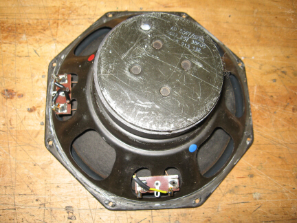

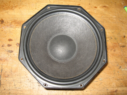

                            Aktuell habe ich übrigens auch einen "Halb"-Retro F.A.S.T. in der Planung:
                            Philips / Valvo 8" MFB (Chassis mit Beschleunigungsaufnehmer und Gegenkopplung) halbaktiv mit Visaton B 80 oder Monacor SPX 30M. Ich hatte vor ca. 20 Jahren mal sowas mit ACR Fe 83 laufen; war klein & fein (10 Liter mit ordentlich Dampf). Als Name für die Kombination ziemlich alt & ziemlich jung bietet sich "Fast Bastard" an ...
                              Ach Du lieber Himmel, wo hast Du denn DIE aufgetan? 'MotionalFeedBack', da war ich ja noch naß hinter den Ohren als die aktuell waren, hast Du mal Fotos oder gar Daten von den Dinger? Ich habe ja schon mal geschrieben, daß ich auch ein Paar Philips 8 Zöller aufgetan habe, ich hatte ja schon so 'n Verdacht, aber wenn, dann hat der Vorbesitzer die Piezo Rückmelder 'rausgerissen bzw. sorgfältig entfernt und einfach 'so' betrieben.
                              Wenn Chassis manchmal Geschichten erzählen könnten ...

                                Zu den MFB-Bässen habe ich eine komplette Doku mit MFB-Schaltung und Platinen-Layout - die Teile hat Anfang der 80er ein Resteverwerter mit dem in Zusammenarbeit mit Valvo/Philips entwickelten Bauvorschlag (3-Weg-Passiv) vermarktet. Interessante Lösung, da Komparator-Schaltung breitbandig ausgelegt, d.h. kann zwischen Vor-und Endstufe geschleift und der Lautsprecher passiv ausgelegt werden - wenn man alles über dem AD8067MFB4 auf ca. 82 dB einbremst, es gibt halt nichts umsonst. Was dann aus 9 Litern rauskommt, ist schon erstaunlich!
                                Falls jemand Interesse hat, kann ich das einscannen ...
                                Meines Wissens gab es die Bässe mit und ohne Sensor (zwei Anschlußfelder am Korb, aber nicht immer komplett belegt).
