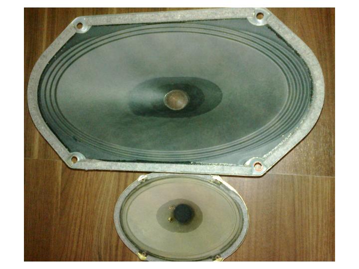

                      Moin Frank ,
                      In meinem Beitrag 23 wollte ich lediglich darauf hinweisen , welche Konstruktionsprinzipien seit wann bekannt sind .
                      Schließlich ist das hier ein Netz - Forum indem viele Menschen mitlesen können .
                      Ich wollte keineswegs auf evtl. Pro bzw. Contra der Jeweiligen eingehen .
                      Nun schreibst du selber wieder von "gängigen Klassikern" .
                      Anscheinend hast du meinen Beitrag nicht gelesen oder nicht verstanden .
                      Das ist ja auch nicht dramatisch .
                      Da du die Fähigkeit hast , ein Chassis "einfach in der Hand zu haben" und dann auf Anhieb weißt , in welchem Gehäuse dieses wohl gehört , muß ich meinen Respekt bekunden .
                      Ich selber bin bei der Lautsprecherentwicklung leider noch auf so neumodernes Zeug wie Rechnerbasierende Hilfsmittel angewiesen .
                      Ich denke also , es fehlt uns einfach die gemeinsame Diskussionsgrundlage .
                      Damit man bitte nicht denken mag ich wäre dem "Retro - Gedanken" abweisend , anbei ein Bildchen ,einer Interpretation und womit ich mit gerade beschäftige.
                      Schöne Grüße , Theo

                              P.S. Habe für die Retrobox jetzt sogar noch ein paar alte Philipps 8Zöller aus den Achtzigern aufgetan, Daten unbekannt aber solide verarbeitet, sind superweich aufgehängt, werde wohl einfach nach Gefühl entscheiden, vielleicht wandern die auch in mein Folgeprojekt, den 'LQL Nachbau', der straffe 6,5 Zöller als Innentreiber und die Philipps, werde einfach mal sehen wie das klingt ...
