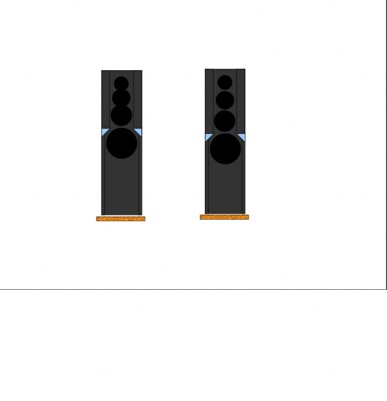

        die zwei DSMs näher aneinander zu bringen.

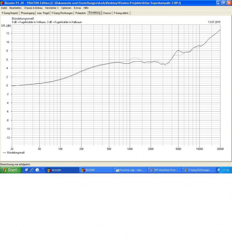

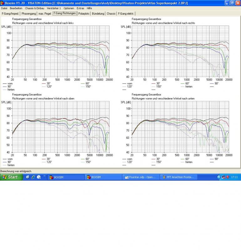

        Habe das mal simuliert, es würden noch 2cm mehr gehen ohne das es gequetscht aussieht, unten der Vergleich, schon mit geänderter Fase von 6cm. Seltsamerweise verschlechtert sich die Abstrahlung wenn auch oben eine Fase angebracht wird, je grösser die Fase, desto schlechter. Das vertikale Abstrahlverhalten ändert sich schon, nur ob es wirklich besser ist bleibt dahingestellt, würde eher sagen es ist anders. Aber rein optisch wäre es eine Überlegung wert, mal drüber schlafen. Unten auch Bilder wie sich die beiden akustisch und optisch unterscheiden würden.

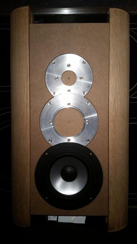

                      Habe den Vorschlag von HobbyLS umgesetzt, die Chassis sind ineinander Eingefräst, machte zwar ein wenig mehr Arbeit, aber es War nicht so wild. Die Schallwand wird mit schwarzem Leder bezogen, habe da richtig schönes gefunden, mit sehr wenig Maserung, eher glatt und fühlt sich fast wie eine Teflonoberfläche an, die Restestube in Bayreuth hat mehr als man denkt! Deswegen waren die Arbeitsschritte so:
                      - Hochtöner einfräsen, gleich mit 2mm Übermaß damit das Leder sich mit in die Fräsung reinzieht.
                      - Oberfräse von Fräszirkel runter zum Ausfräsen der kompletten Hochtönerfräsung damit die Platte in der Fräsung verschraubt werden kann um in der Mitteltonfräsung mit drin zu sein um den richtigen Radius angefräst zu bekommen.
                      - Mitteltonfräsung, erst ohne Übermaß für das Leder damit der Radius an der Hochtonplatte stimmt.
                      - Hochtonplatte demontieren, dann zweite, 2mm größere Fräsung für den Mitteltöner für Leder.
                      - Mitteltonplatte montieren, erste Fräsung für AL130M, dann wieder Mitteltonplatte weg, zweite 2mm größere Fräsung für Leder.
                      Dazwischen halt immer die Fräse vom Zirkel nehmen um daß stehenbleibende in der Fräsung auszufräsen damit die Platten zur Mitfräsung montiert werden können, rauf, runter, rauf, runter, ein wenig nervig aber es hat sich gelohnt. Jetzt kann lackiert werden.
                      PS: die Frontplatten sind je 2 cm eingefräst, die DSM's sitzen jetzt Mitte/Mitte 9,5cm auseinander, maximal niedriger Abstand wären 8,5cm, ist also fast ausgereizt.

                        Warum hast Du den die DSM 50 Platte nicht von beiden Seiten eingefräst?
                        Hätte symetrischer ausgesehen und die DSM 25 wäre in nächste Projekte verbaubar gewesen. Jaja, ich weiß, welche nächsten Projekt...
                        Jetzt müssen die Platten aber schwarz werden!
                          #87
                          Von beiden Seiten wollte ich nicht, finde das sähe "komisch" aus. Und die Chassis bleiben in den Lautsprechern, nix mehr "ins neue Projekt".
                          Lacken muss noch warten, die Platten müssen noch von hinten bearbeitet werden, durch die Überlappung kommen sich jetzt die Magneten mit den Platten ins Gehege. Werd die Woche eh viel weniger schaffen als geplant, da gibt's noch sowas, nennt sich Frau, die hat immer die seltsamsten Ideen wie meine Freizeit aussehen muss.

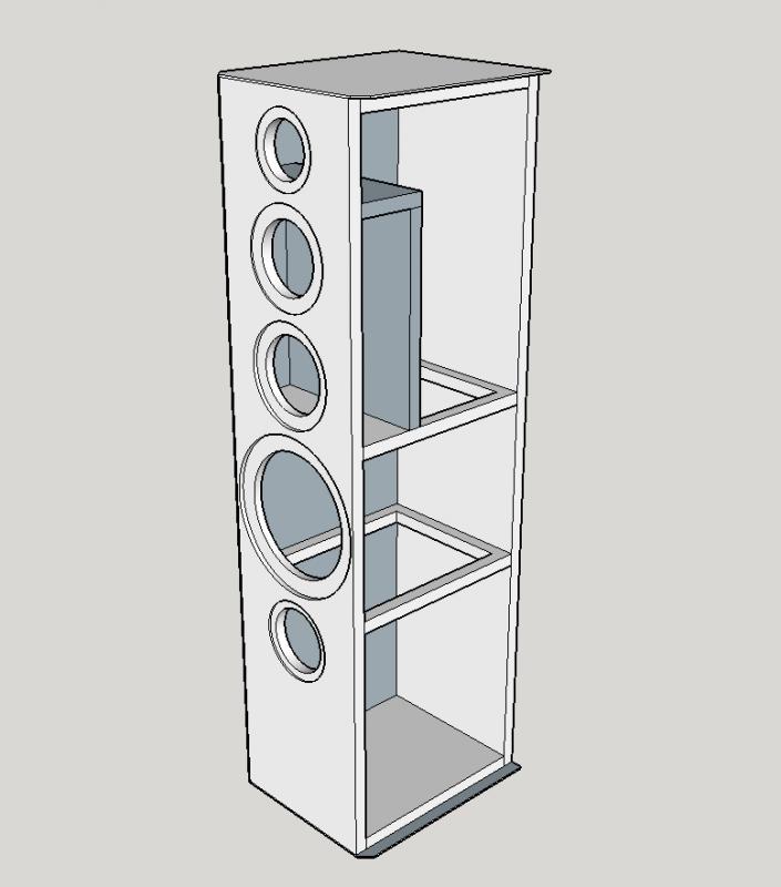

                                Gegenüber meiner ersten Designidee aus Post#58 habe ich die Mitteltonkammer noch etwas verändert, das Trennbrett hat jetzt die gleichen Zuschnittmaße wie Deckel/Boden. Und BR Rohr ( IT BR/95VW, mit 5-fach Verschraubung schön passend zu den WxxxS Chassis) wandert nach vorne unter den TT. Holz hab ich hier, der Aufbau verzögert sich leider noch was.
