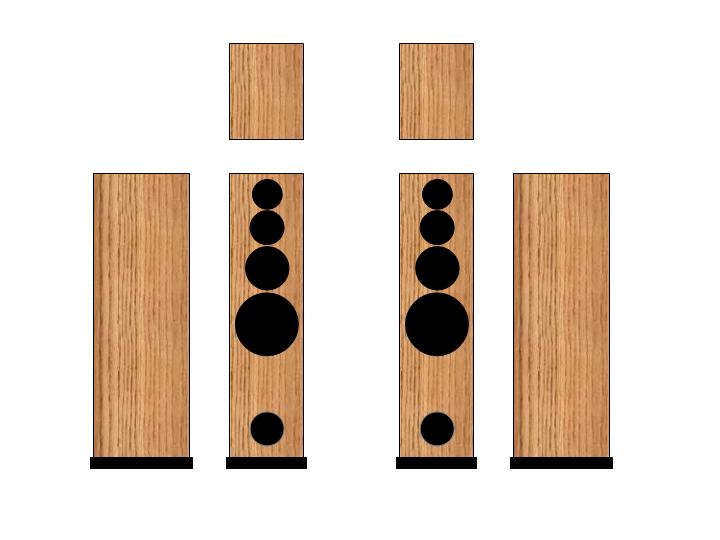

    mal ein Gedankengang für eine etwas kleinere Atlas Kompakt, als Chassis wären die AL200, AL130, DSM50FFL ( in rund mit 12cm) und DSM25FFL (in rund mit 10,5cm) angedacht, BR um den AL200 untenrum zu unterstützen, kann man ja zustopfen wenns zuviel werden sollte. Viele Leute brauchen den Maxpegel der Kompakt nicht und können oder dürfen die auch nicht stellen, der Größe wegen. Alle Membranen aus Metall, was über den gesamten F-Bereich äusserts Präzision erwarten lässt. So könnte man in den Genuss der Kompakt kommen ohne 2 Schränke im Zimmer stehen zu haben. Die Maße der Entwürfe im Bild unten wären: H = 100cm + 4cm Sockel, B = 26cm, T = 34cm, also eine schnuckliche Standbox mit 62 Litern Nettovolumen in denen sich beide AL´s praxisgerecht unterbringen lassen. Was haltet ihr davon?

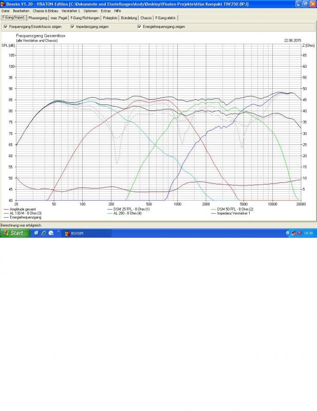

              Laut Boxsim passt der tatsächlich besser, umso besser, nochmal 1,5Gramm Membrangewicht gespart, das müsste wirklich ein Auflösungswunder werden.

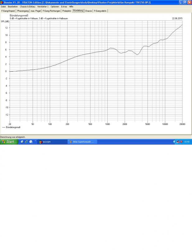

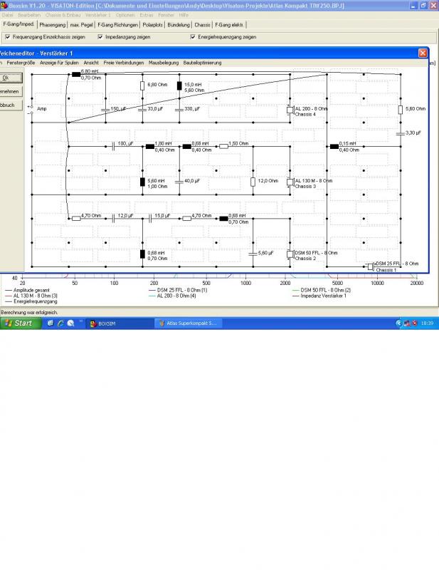

              Kann am Tel. Die Boxsimdatei nicht hochladen, nehme ich morgen mit auf die Arbeit ums da hochzuladen, unten die erste Simulation mit den wichtigsten Shots. Masse eingetragen wie im ersten Post gepostet. AL200 hat 50Liter BR, AL130 hat 7 Liter geschlossen.

                Ok, eigene kleine Kammer macht es möglich. Unten sind es 118 mm, etwas die Fahnen zum Magneten biegen und das Kabel auch auf der inneren Seite anlöten wird es bringen. Gab es nicht mal eine gemeinsame Platte für die Kombi?
                Was hältst Du denn von 5 mm dicken Frontplatten? Dann könnte man die Schrauben versenken, wie in der KE Frontplatte. Passt dann optisch zu den Al130 (m) und natürlich dem Basskorb.
                  Würde mich in dem Fall stören, weil die Befestigungsschrauben des Magneten zur Frontplatte nicht versenkt sind.
                  Jo, weiß net ob das optisch dann passen würde, oder man fräste sie so das sie direkt am AL130 mit einer halbrundung andocken würden. Gibt von Swans so ne gemeinsame Frontplatte für 25 und 50mm Kalotte, beide in rund in der die beiden Rundungen ineinander übergehen. Das wäre auch was, sind wir einer Meinung.

                    würde es Dir was ausmachen, Deine Boxsim-Datei einzustellen, dann kann ich mir leichter Deine Superkompakt anschauen. Versuche ja grad was ähnliches (nur mit etwas mehr Volumen und zweitem TT).

                      Ich halte das Konzept nicht für schlüssig. Man muss bei vier Wegen einen riesigen Aufwand in Sachen Frequenzweiche betreiben. Das muss sich in irgendwas auch auszahlen und das sind nach meinem Dafürhalten die Bündelung und der Tiefgang. Mit einem großen Tieftöner (also mindestens 30cm eigentlich eher 40cm) muss man einen Grundtöner zwischenschalten.
                      Fängt man aber erst mit einem 20cm TT an, dann reichen insgesamt 3 Wege. Alles andere ist für mich Aufwand, der nirgends einen Vorteil auf anderen Gebieten hat.

                        wie würdest du die Frontgestaltung machen?
                        Die Front der Box oder der DSM? Ich würde runde DSM bevorzugen.
                        Falls man die Frontplatten dicker bekommt, muß der Diffusor nicht bei der DSM 25 auf der Original Höhe sitzen? Bei der DSM 50 darf man ihn ja weglassen, daher könnte er da eventuell auch 3 mm höher sitzen. Ich weiß das nicht.

                            Boxsimdatei anbei, als erster Entwurf.
